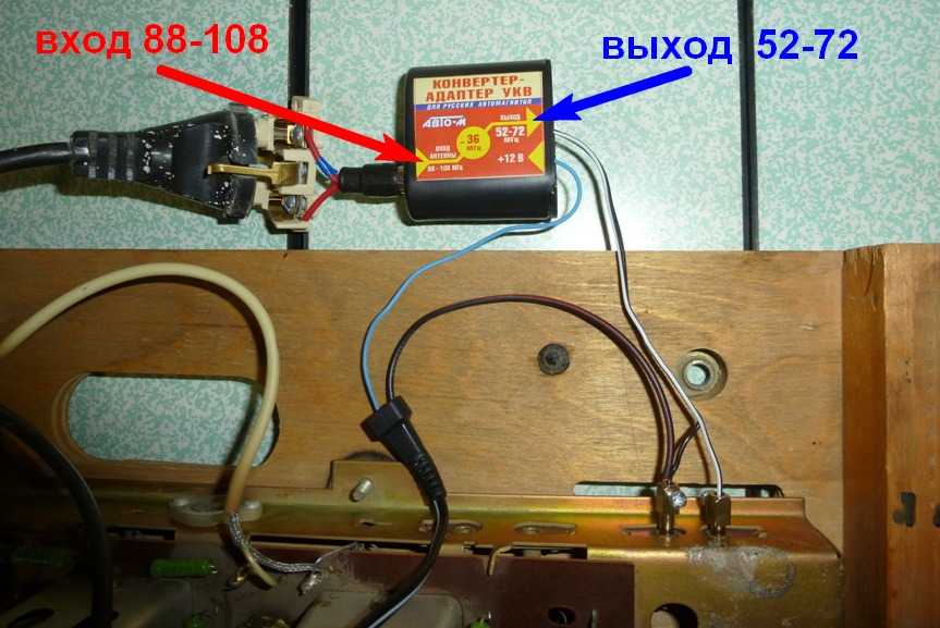

Добрый вечер !
Купил сегодня конвертер для русских магнитол.
Подключил вроде бы как положено, результат - в УКВ диапазон к уже имеющемуся РР добавились только помехи и звуки в стиле робота R2D2 :)
Напряжение подавал сначала 12 В, затем 9 В. Пробовал и с "откинутым" минусом.
То ли я дурак, то ли что ....
Как Вы считаете, в чем ещё может быть причина ?

При чём тут ПЧ ? )) Есть приёмник Рекорд-311. Приёмник принимает частоты 65-74 МГц. Какая у него ПЧ ... это нам впринципе не важно. :roll:
Костя_1986 писал(а):
Заявляют, что кварц 36 МГц.
Кварц 12 Мгц может работать на частоте 12 Мгц илил 36 Мгц (гармоника) ... или 60 Мгц (гармоника) ..... и т.д. Зависит как включить кварц...
В инструкции конвертора пишут:
"Конвертер включается между антенной и радиоприемником. Радиосигнал от антенны поступает в конвертер. Конвертер преобразует (переносит) частоты FM радиостанций так, чтобы УКВ приемник диапазона 65-74 смог принимать радиостанции европейского FM (88-100 МГц) стандарта дополнительно к отечественным радиостанциям диапазона 65-74 МГц."
считаем:
101-36=65, 110-36=74,
итого:
на входе конвертора 101-110.
на выходе конвертора 65-74.
Т.е. на приёмник 65-74 с кварцем 36 (или 12)... будем принимать 101-110.
"Конвертер не замещает отечественные радиостанции в диапазоне 65-74 МГц, а дополнительно к ним подмешивает радиостанции диапазона 88-100 МГц"
"Подключение:
Конвертер включается между антенной и радиоприемником. Для этого вставьте разъем-штырь кабеля автомобильной антенны в антенное гнездо конвертера, а разъем-штырь конвертера в антенное гнездо радиоприемника. Затем подсоедините провод питания конвертера к цепи питания автомобильного приемника +12 В...."
А где у Вас разъем-штырь ? И что это за розетка ? Вместо антенны ?))

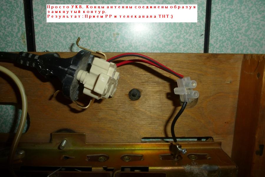

Ну, розетка - это дополнение к разъем-штырь :) для включения в неё вилки. Прозвонку делал - всё ОК.
Антенна конечно не премиум класс, но ловит уверенно, если "голяком напрямую", а стоит подать питание на конвертер, так всё - и то что ловило начинает покрываться помехами.
А, маленький нюанс - в УКВ подмешивается одна станция с диапазона КВ (прием хуже, чем без конвертера).
розетка - это дополнение к разъем-штырь...
А зачем вы скрутили вместе "конец" ? ))) Вы замкнули антенну... :facepalm:
Вообще... использовать шнур так как вы сделали (оба вывода) - это плохая идея. Лучше тогда два провода "шнур 220 V" скрутить вместе и получим один провод... который подключаем к центральному входу конвертора. А масса конвертора пусть лучше тогда просто болтается в воздухе))) Это лучше чем включать сразу оба провода "шнур 220 V".

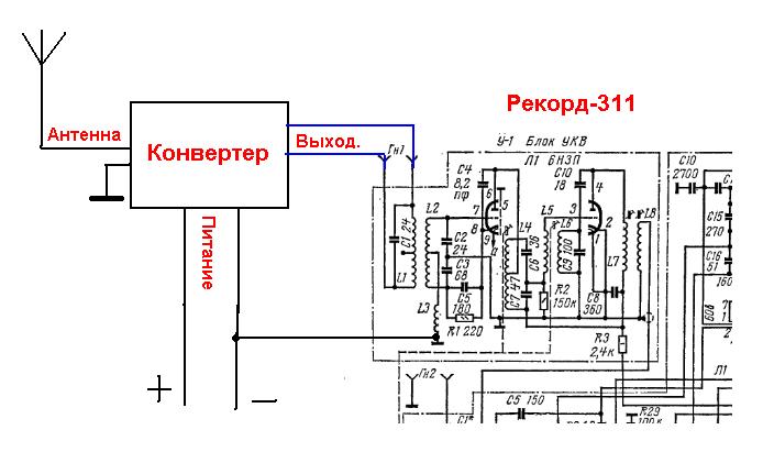

Подключение: конвертор автомобильный! У автомобиля "минус" на "массе". Поэтому правильно подключать так:
n180o79i3.JPG [55.8 KiB]

Это потому что старый ламповый приёмник не расчитан на такие конверторы)) У него симметричный вход. Он расчитан на симметричные антенны (типа "два уса")...
А нам надо чтобы приёмник имел такой же разъем как и конвертор. Для этого мы просто замыкаем один из выводов входа приёмника на корпус... Получаем обычный разъём как в автомобильном приёмнике...
Это всё прекрасно... но это не отвечает на вопрос: откуда такие сильные помехи??? :roll: Он вобще что-нить ловит из FM ??? Хоть одну станцию FM ?
Искать антенну не обязательно. Любые два провода "уса" (правильно это называется диполь) нормально работают как антенна))
