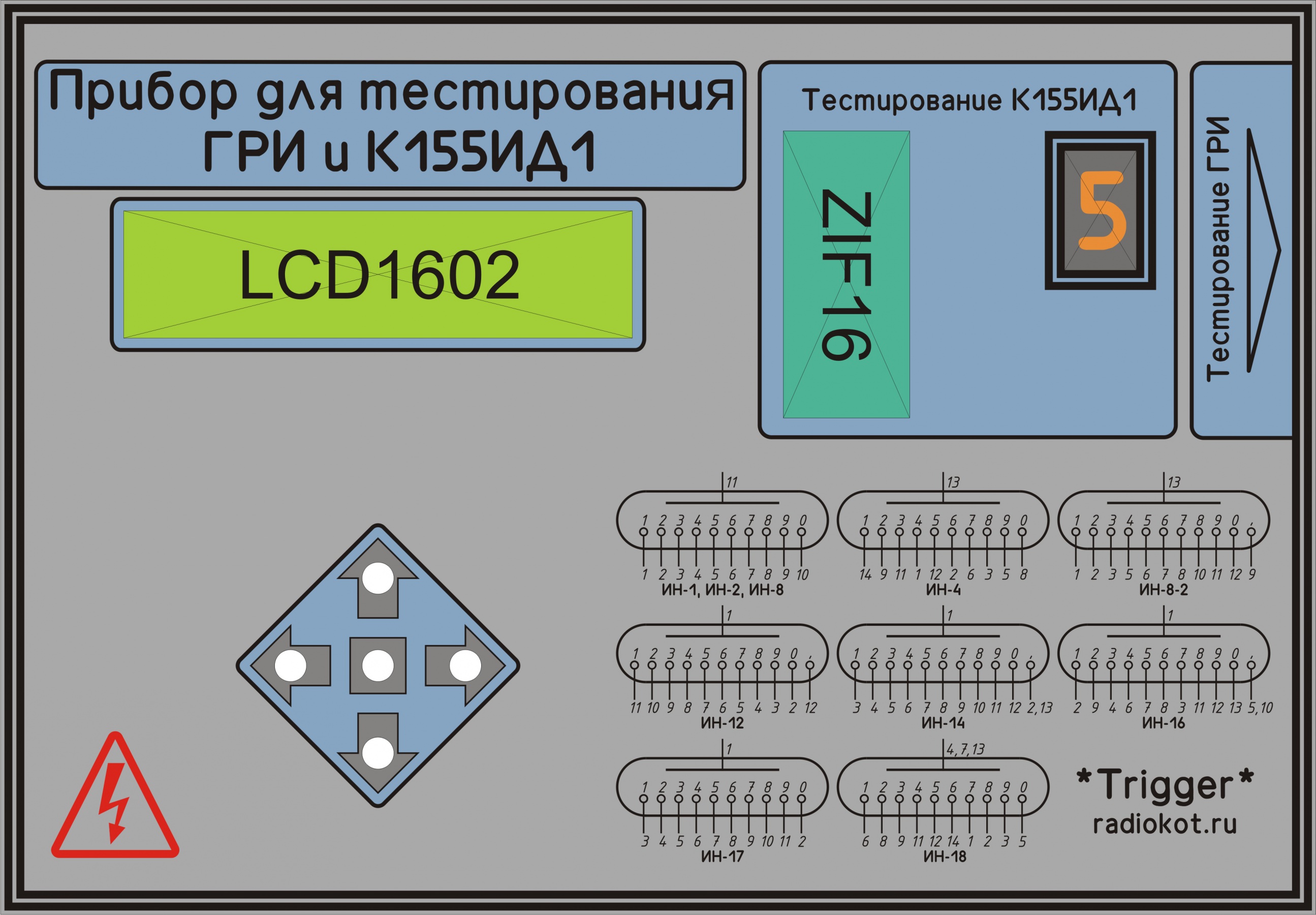

*Trigger* писал(а):
Сделал наклейку на переднюю панель:
А можно отдельно рисунок панели,у Вас там в кучу собраны распиновки наших ламп :))

Вот:

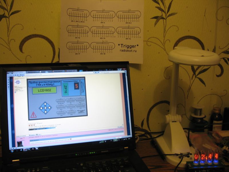

Тоже хотел попросить ради распиновок на одном листе :).
Распечатаю, повешу на стенку.
*Trigger*, спасибо!Изображение
Комментарий к файлу: Только распиновки, черно-белая
