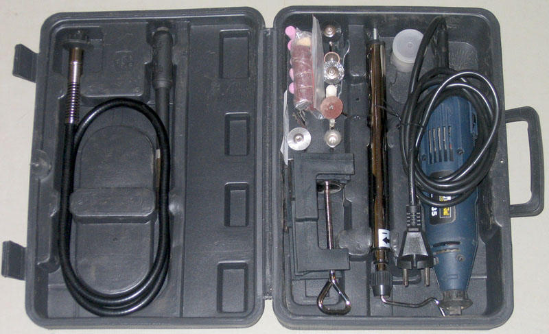

Вчера согнул шасси. Сегодня начал сверлить дырки, но свёрла все маленькие. Самое большое на 11мм. Как быть? Растачивать напильником. А как вы делаете дырки для панельки лампы?

 Заголовок сообщения: Корпус
СообщениеДобавлено: Чт май 28, 2009 12:42:00
Рейтинг сообщений: 10
Зарегистрирован: Вс ноя 05, 2006 23:06:22
Сообщений: 311
Откуда: Нижегородская обл Красные Баки
Мявтор 3-й степени (1)
Лобзиком с пилкой по металлу. Можно высверлить отверстия по окружности, лишнее выкусить бокорезами, а потом долго-долго ширкать напильником.
Нет недающих-есть плохо просящие.
СообщениеДобавлено: Чт май 28, 2009 12:47:15
Карма: 22
Рейтинг сообщений: 77
Зарегистрирован: Ср апр 01, 2009 12:32:13
Сообщений: 2024
Откуда: СПб
Во-первых, Вы уже сделали серьезную ошибку - согнули шасси, не просверлив ВСЕ отверстия. Тем самым создали себе "головную боль", т.к. на "развернутом" куске металла (особенно тонкого!!!) сверлить намного проще. Я обычно кладу заготовку на кусок ламинированного ДСП и прижимаю дощечками и струбцинами - это здорово облегчает работу. А на согнутом шасси приходится работать "на весу", панель вибрирует, при неаккуратном сверлении больших отверстий металл "поднимается" за сверлом. Ну что ж, сделали так сделали (хотя в первом посте я коротенько описал все этапы... :( ).
Для сверления отверстий под ламповые панельки я прикупил несколько коронок с победитовыми наконечниками фирмы FIT (20, 22 и 25 мм, фото). Они не очень дорогие и работать сними легко. Сначала засверливаю маленьким сверлом центр отверстия, потом прижимаю заготовку двумя дощечками по краям будущего отверстия (можно и ногами на полу) и, не спеша, сверлю. Нужно подобрать правильную скорость дрели и ее нажим, тогда отверстия получаются идеально ровными.
Второй вариант - продаются ступенчатые сверла. Это такая "пирамидка", где каждая последующая "ступенька" на 1-2 мм больше по диаметру предыдущей. Удобно, но эти сверла очень дорогие.
Третий - старый "дедовский" способ с высверливанием по периметру отверстий малого диаметра. Чем меньше диаметр сверла, тем проще потом убрать все заусеницы (полукруглым напильником).
Для вырезания прямоугольных отверстий использую микродрель с насадками (фото). Это недорогой "клон" знаменитого Дремеля (ктр стоит совершенно неразумных денег). А за эту дрель в чемоданчике я отдал 1050 руб. В комплекте идет гибкий рукав (как в бор-машине) и стойка для крепления. Всевозможных насадок для нее существует великое множество, фирма FIT, стоят очень гуманно. В том числе есть насадки с точильными камнями различной формы и размера, очень удобно вместо полукруглого напильника (в предыдущей операции).
Далее, кладу заготовку на ту же деревяшку, прижимаю струбцинами по линии разреза ненужную ровную железяку (в качестве линейки) и микродрелью с гибким рукавом неспеша вырезаю отверстия. Тут опять-таки нужно правильно подобрать скорость инструмента и тип отрезного диска. Из опыта - обязательно наличие перчаток, очков и, самое главное, респиратора. Иначе потом неделю отхаркиваешь железную пыль. Проходил уже... :)))
Если нет микродрели, то тем же "дедовским" способом с высверливанием кучи маленьких отверстий, зубила и напильника (теперь уже плоского).
P.S. Вот то шасси, фото ктр я приводил чуть выше, я полностью сделал за один выходной день.
P.S.-2 Какие-нибудь внутренние перегородки предусмотрели? Надо бы, иначе конструкция может получиться не очень жесткой.
