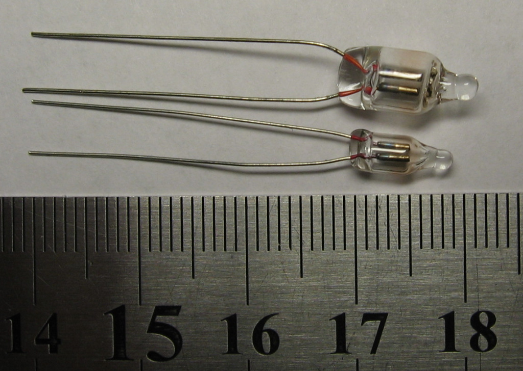

Потестил имеющиеся ИНС-1. Из 20 штук отбраковались только 6 стабильно горящих. У остальных огонь так или иначе ползает.
Тестил по 2-3 часа на секундном мигании, 170в и 220к. Подключал большим (верхним, наружным) цилиндром к плюсу. При инверсном включении светят чуть тусклее и красноватее. Как их правильно подключать, в долгосрочной перспективе, чтобы через долгое время они по прежнему нормально горели?
Самые дебильные неонки.
У меня из новых отобранных через два дня прыгать начал. Чего этим тварям не хватает х.з :dont_know:
На логике через оптрон коротким импульсом мигают - всё нормально. На МК импульс в секунду, огонь ползает по лампе.
По ходу это не лечится.

Умка писал(а):
Мелкие неонки работают без проблем.
Не стал бы так утверждать. Сейчас перед глазами мигает мелкая, так у неё пламя ползает вверх-вниз. Но это еще терпимо, а вот у торцевых инсов из-за ползания вообще иногда свечения не видно :kill:
Из шести "стабильных" осталось пять :(. Пусть еще пару дней помигают..

Iggis писал(а):
Сейчас перед глазами мигает мелкая..
Мои такие:
Самая маленькая 10мм полный рост.

Поместил с кембриком (для центровки) такую мелкую неонку в баллон от инс-1 (он же с линзой!) - очень неплохо в торец светит!
