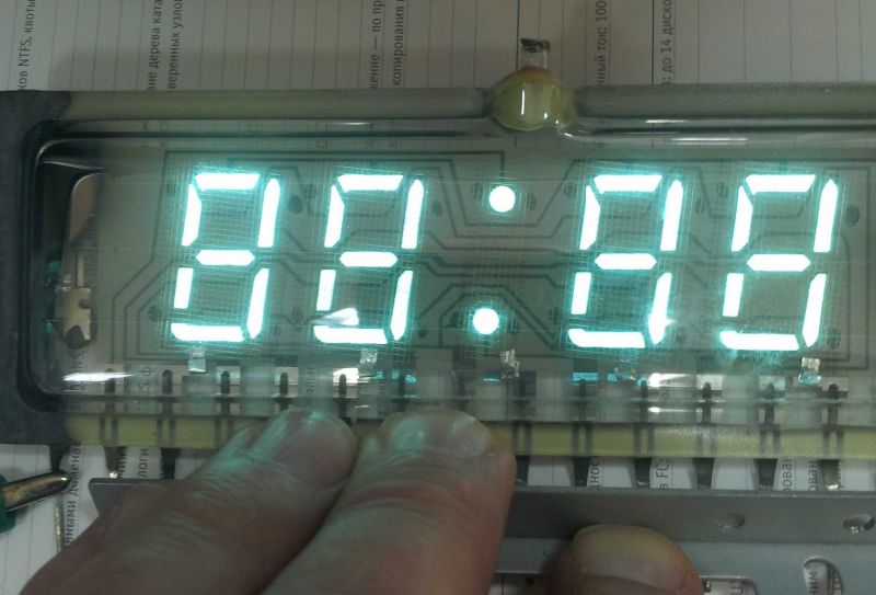

А вам непременно нужно знать модель? Или запустить эти часы?
Да, я хочу их запустить, но додумался ко всему что вы написали слишком поздно. С ними я уже разобрался.
Но у меня есть другой вопрос, в ИВЛ1-7/5 потух сегмент а1 (самый верхний) во всех разрядах, но питание на его выводе присутствует, я так понял индикатору хана, верно?
СообщениеДобавлено: Ср мар 25, 2015 22:17:38
Карма: 81
Рейтинг сообщений: 1377
Сообщений: 3059
Откуда: СПб
Мявтор 3-й степени (1)
В таких ВЛИ проводники сделаны в виде напыления на стекле, поэтому вероятность их обрыва ничтожна. Однако, есть слабое место - соединение вывода и напыления. Посмотрите внимательно под лупой. Также стоит проверить пайку индикатора, измерить напряжение непосредственно там, где вывод входит между стёклами.

В месте входа контакта в стекло 15В, в данный момент нет лупы чтоб посмотреть, пайка нормальная.
СообщениеДобавлено: Ср мар 25, 2015 23:57:31
Карма: 81
Сообщений: 3059
Откуда: СПб
Ну тогда, с вероятностью 99,9%, проблема во внутренних соединениях индикатора. Только менять, починить невозможно.

А что трудного подкинуть с иного сегмента напряжения?
Перерезав дорожку гаснущий от процика и убедится что это не индикатор дурит.

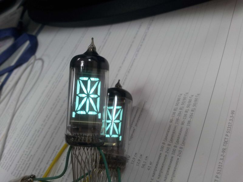

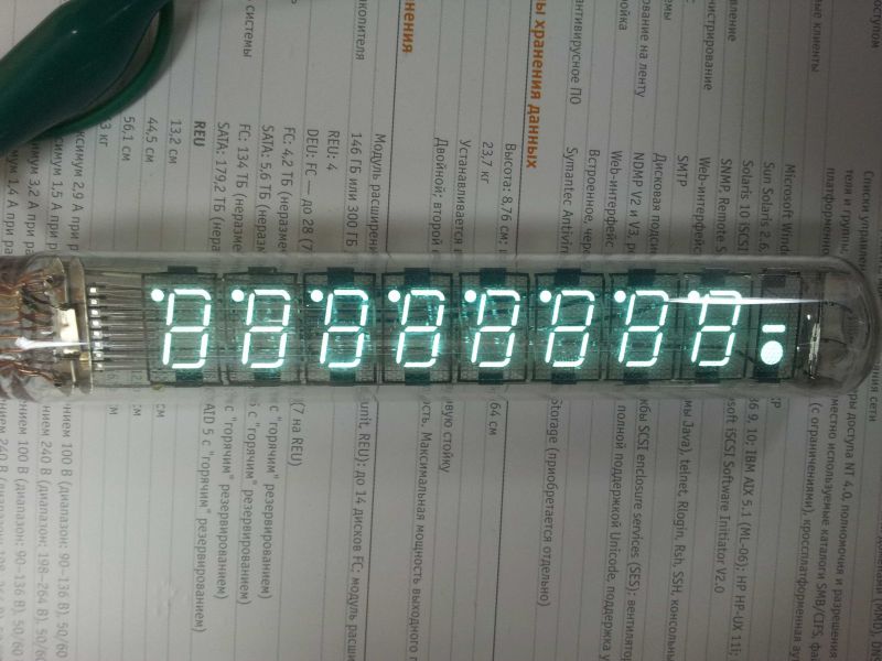

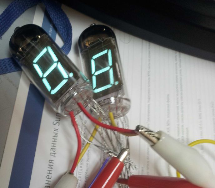

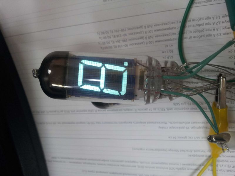

Для анодного питания ВЛИ была взята схемка из даташита МС34063 - Voltage Inverting Converter.
Сама микруха при этом греется немного при Uвых=-24В (поправил), что мне не нравиться.
Буду ставить внешний ключ. Проверю, отпишусь.

да на выходе U=-24В. что практически максимум для ключа МС-шки в данной схеме при питании 12В:
|Uin|+|Uout|<40 поэтому и греется.
согласен, можно и с выхода МК брать сигнал, лично мне такая реализация не нравиться.

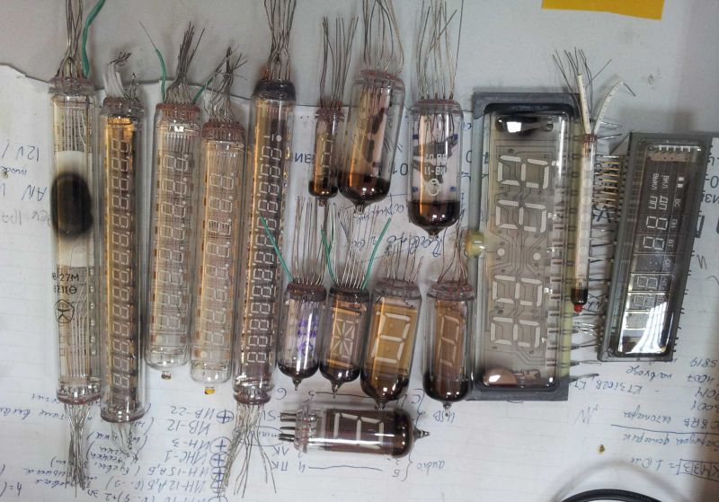

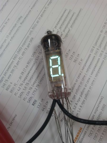

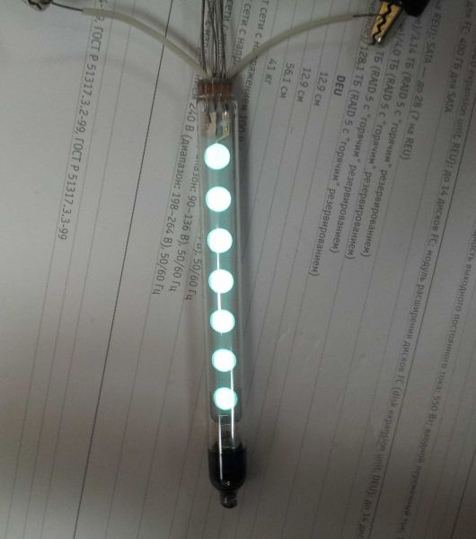

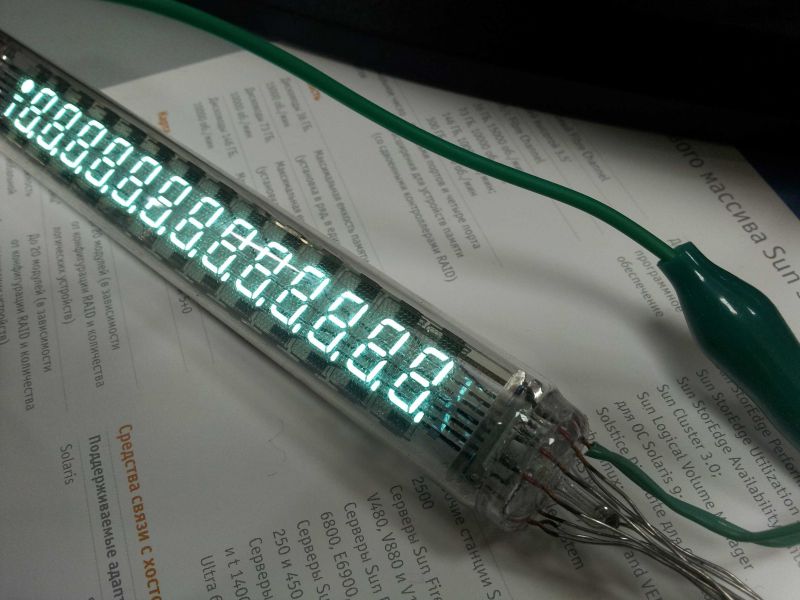

1. преобразователи накала и анодного на макетке
2. "нагрузка"
3. ИВ-27
4. ИВ-27
5. ИВЛМ1-1/7
6. ИВЛМ1-1/7 параллельно
7. ИВ-18
8. ИВ-18
9. ИВЛ1-7/5
10. ИВ-4
11. ИВ-11
12. ИВ-11 2х2 последовательно/параллельно
13. ИВ-11 2 параллельно
14. ИВ-11 4 последовательно
15. ИВ-6
Реально очень хорошая схема для накала.
