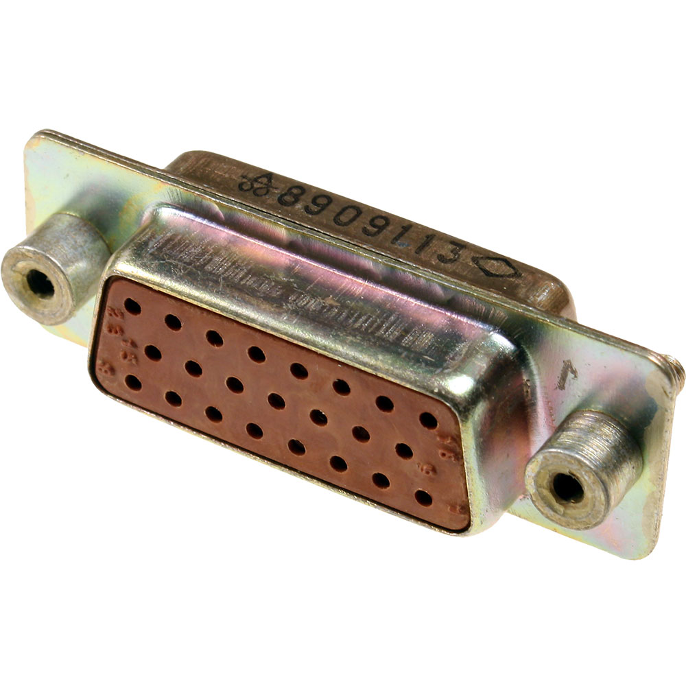

Купил пару LPT - там не царги, там ножка с двумя лепестками. Ин12 еле держит. ГРПМ у меня мамы только под провода, да еще и с проушинами.

Я использую контакты из РП15-***. Там тоже два лепестка, но держат прочно, особенно если их много (все ноги лампы).

ковырял разъемы, современные все эконом вариант - не держатся. "А еще гнутся, и мнутся" Не, конечно если часы аккуратно поставить, и не дышать рядом, ин 12 как то держится. Нужны именно цанги, ибо лепесткам я не доверю лампу за 10-20 баксов. Попрошу батю круглых разъемов с мамами наковырять. То еще удовольствие должен вам доложить.

Я запаиваю ИН-12. Пайка рулит, отказов нет. Для ценных ИН18, гнездо от LPT разъёма можно усилить тонкой термоусадкой. Колхозный вариант - размочить кембрики в ацетоне и одеть на гнёзда, извлеченные из разъёмов. Ацетон высохнет, кембрик вернётся к исходному состоянию.

я брал из VGA - НЕ годятся, очень нежные, держать лампу не будут.
но, я разломал 3 разъема, и в каждом были контакты разной конструкции, но все хреновенькие.
может вам и повезет...
на работе, выкидывали списанное оборудование, нашел ящик (штук 30) переходников
RJ45 ==> COM25, контакты СОМ разъема оказались то что нада!!!
