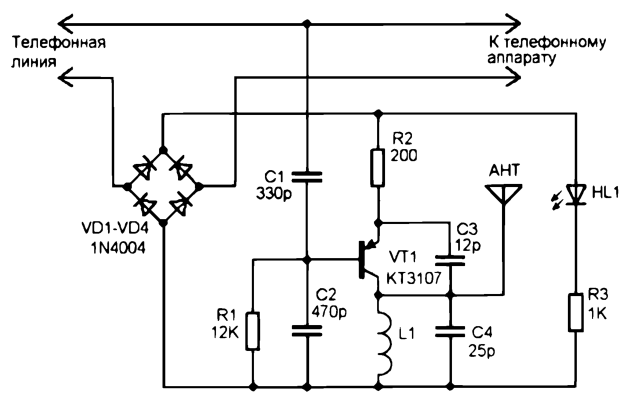

 Заголовок сообщения: FM передатчик на основе генератора Колпитца
СообщениеДобавлено: Вт июн 09, 2015 17:41:19
Зарегистрирован: Вт июн 09, 2015 17:08:26
Сообщений: 4
Здравствуйте!
Вот схема моего "жучка" , собрал , работает только вот непонятно на какой частоте
Она все время меняеться , падает , кто нибудь подскажите как здесь настраивать частоту на данной схеме?
Сюда перенес.
aen
Shema-prosteyshego-peredatchika-na-telefonnuyu-liniyu.png [35.24 KiB]
 Заголовок сообщения: Re: Не работает жучок.
СообщениеДобавлено: Вт июн 09, 2015 18:09:19
Карма: 129
Рейтинг сообщений: 2973
Сообщений: 73966
Откуда: Петроград
а напряжение в линни не прыгает? :)
СообщениеДобавлено: Ср июн 10, 2015 09:55:33
Сообщений: 4
Да нет , после того как соединение прошло напряжение стабильно 18 В на линии
 Заголовок сообщения: Re: FM передатчик на основе генератора Колпитца
СообщениеДобавлено: Ср июн 10, 2015 10:25:37
Карма: 42
Рейтинг сообщений: 393
Сообщений: 970
Про это в данной теме десятки раз писали и настраивать так же, как и все остальные простейшие жуки.
Если есть частотомер, то нужно просто измерить частоту на которой он работает.
Нет частотомера, то просто гадать и надеяться на удачу.
Тему читайте с самого начала. Там все написано.

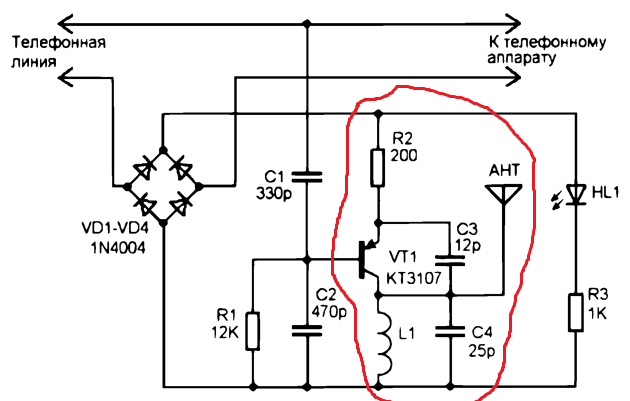

СообщениеДобавлено: Ср июн 10, 2015 11:56:42
Сообщений: 4
Спасибо , действительно в начале темы все описанно ..
Но мне помогли переменные кондеры С3 , C4 покрутив их я добился нужной частоты
Мне в данной схеме не понятно как работает обведенная красным часть схемы , то есть именно такой вид генератора Колпитца так как везеде стоит n-p-n транз , а здесь pnp и я если честно впервые с ним сталкиваюсь..
Shema-prosteyshego-peredatchika-na-telefonnuyu-liniyu.png [42.91 KiB]
СообщениеДобавлено: Ср июн 10, 2015 12:25:50
Карма: 162
Рейтинг сообщений: 2405
Сообщений: 10731
Откуда: Россия
Переверните схему зеркально по вертикали и увидите, что она точно такая же, как и с n-p-n транзистором, только полярность питания поменялась...
СообщениеДобавлено: Ср июн 10, 2015 13:55:40
Карма: 72
Рейтинг сообщений: 1152
Сообщений: 8062
Откуда: КурскЪ
И выкини оттуда кт3107,не для этих целей он.

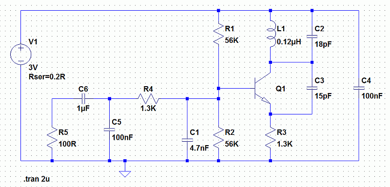

 Заголовок сообщения: Не работает генератор Колпитца
СообщениеДобавлено: Пт июл 31, 2015 15:25:09
Карма: 74
Рейтинг сообщений: 1247
Сообщений: 7517
Предупреждаю сразу: пост будет длинным и прочувствованным.
Итак, товарищи, уже долгое время я периодически собираю радиомикрофоны, и в 98% случаев они у меня не работают. Смешнее всего то, что я - выпускник кафедры радиотехники и телекоммуникаций. :)))
Сегодня я в который раз решил разобраться с микрофоностроением раз и навсегда. Решил подойти к делу системно и докопаться, почему же у меня ничего не получается (да, в этот раз тоже не получилось).
Итак, я решил сделать маломощный передатчик на 103.4 МГц. За основу взял классическое решение - генератор Колпитца на транзисторе с модуляцией сдвигом смещения на базе. До этого я уже собирал конструкции по готовым схемам, однако на сей раз нарисовал схему самостоятельно.
Итак, схема:
Генератор Колпитца классически собран на каскаде с общей базой. По постоянному току транзистор включен как эмиттерный повторитель, смещение на базе - половина питания (3В, стабилитрон). C4 заземляет базу по ВЧ, C1/C2/R2 образуют дополнительный фильтр ВЧ по отношению ко входу модулирующего сигнала. Питание стабилизировано. Транзистор - BFR93A с частотой единичного усиления, равной 6 ГГц.

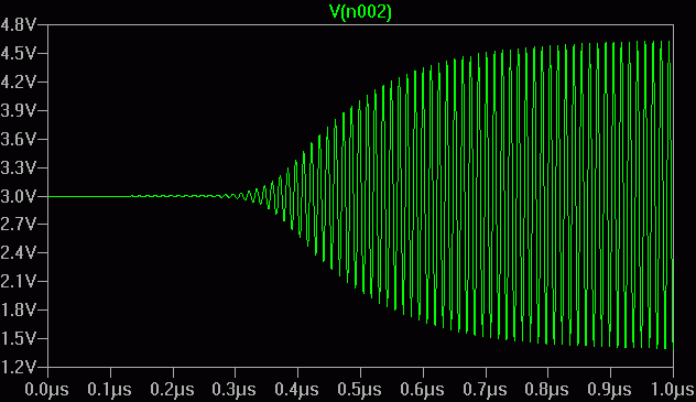

Просимулировал в LTspice. Как ни странно, в симуляторе генератор завелся!
Обрадованный, я оттрассировал плату и спаял устройство:
И оно не заработало. Я так и не смог ни поймать несущую приемником, ни настроиться на 103.4 МГц сжатием-растяжением витков катушки. Я впаивал вместо конденсатора на 18 пФ КПЕ на 8-30 пФ, крутил его - тоже безрезультатно.
Пробовал использовать свой UTD2052CL (осциллограф) как показометр. Полоса пропускания у него, конечно, всего 50 МГц, но я надеялся, что он в режиме FFT хотя бы покажет сигнал, без претензий на какие-то метрологические характеристики. Частота дискретизации у него 500 МГц, само FFT может быть настроено на полосу вплоть до нереальных гигагерц. Ничего не увидел. То ли ослабление в тракте слишком велико, то ли схема и правда совсем не работает.
Да, если что, я, естесственно, не тыкал щупом в схему - я в курсе, что его емкость все порушит в любом случае. Просто клал щуп рядом, пробовал использовать катушку связи в несколько витков.
В общем, коллеги, я сижу в глубокой печали и думаю, когда и как в этой жизни я свернул не туда. Схема - классическая, в симуляторе работает, плата вроде оттрассирована по фен-шую, а результата нет. Что делать? Как жить дальше?
СообщениеДобавлено: Пт июл 31, 2015 15:40:46
Карма: 42
Сообщений: 970
R5 уменьшите до 200 - 300 ом
Иначе ток через транзистор у Вас получается слишком маленький.
На базе сделали 1,5 вольта. Пол-вольта падает на переходе база эмиттер, а это значит на резисторе в эмиттере напряжение 1 вольт.
Ток через транзистор 1V/1,3ком=0,75 ма т.е. меньше одного миллиампера, а это слишком мало.
Номиналы резисторов можно здесь посмотреть.
viewtopic.php?p=692140#p692140
И катушку другую сделайте. Как её мотать и как должна быть запаяна в схему тоже не один раз писали.
Частота же довольно высокая, а Вы там, что с катушкой "наворотили" ?
Непосредственно возле самого генератора поставьте блокировочный конденсатор.
Это же только с симуляторе у источника напряжения внутреннее сопротивление нулевое. На практике это совсем не так. :)

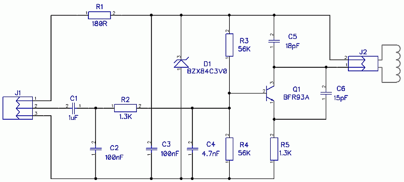

СообщениеДобавлено: Пт июл 31, 2015 17:10:04
Карма: 74
Сообщений: 7517
Коллеги, жизнь - боль. Кто бы мог подумать, что в стандартной библиотеке DipTrace у BFR93 перепутаны база и эмиттер? :shock: :o :facepalm:
Обнаружил, когда проверял режим по постоянному току - на эмиттере был ноль.
В общем, я впаял новый транзистор немного под углом, чтобы не переделывать плату, включил, и сразу увидел на FFT пик генератора. Поставил КПЕ, немного отмотал катушку до примерно 5.5 витков, и настроился на свои 103.4 МГц.
R3/R4/R5 по советам поставил поменьше - 5.6K/5.6K/180R.
Практика показала, что DSO с полосой 50 МГц можно использовать как показометр - пик видно. Однако реальности не соответствует ни амплитуда, ни частота. Можно оценить только "есть-нет" и "больше-меньше", причем при увеличении реальной частоты пик ползет влево, т.е., в сторону уменьшения. Видимо, где-то в тракте образовывается паразитный смеситель. :)
Ради интереса, реальная частота -> частота на FFT (МГц):
72 -> 63
70 -> 68
77 -> 54
103 -> 43
Но вместо волномера вполне работает. :)
Спасибо всем за помощь, вроде заработало. :) Сейчас буду прикручивать модуляцию и приводить конструкцию в порядок.

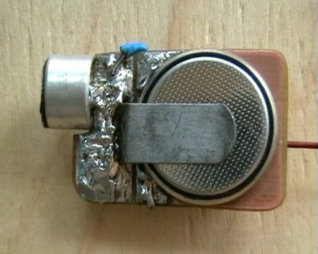

Это C3.
Вроде как сделал все по рекомендациям...
В реальности она небольшая. Для масштаба - длина платы порядка 3 см.
