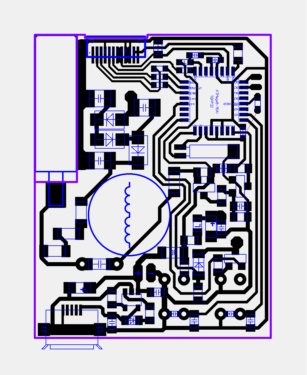

Наконец-то собрал я дозиметр, но столкнулся с проблемой - завышенные показания. После подключения к логическому анализатору выяснилось что на выходе усилителя СБМ вместо единичных импульсов идут пачки по 3-4 и более импульсов (длительность 10мкс, пауза примерно 100мкс). Изначально думал что пробивается помеха от накачки - ничего подобного. Прошивку использую lekha, и соответственно вопрос - в оригинальной прошивке нет фильтра по входу (хотя надо бороться с причиной)? Конденсатор 10пФ стоит на 2кВ крупный керамика (может на нем наводки?), покрытие HV части лаком - результатов не дало. Единственное забыл - конденсаторы умножителя поставить пришлось 47нФ 630В.

С12 работает, но емкость надо на порядок выше установить что-бы отфильтровать это все, но тогда верхний предел урежется. Плату делал на основе платы RSG, но перерисовал полностью, и под литий. Плату надо будет немного подкорректировать, и когда все заработает как надо - выложу фото и плату.

Эта прошивка, в описании ничего про умножитель нет.

Смущает меня транс прямо над дорожкой. Попробуйте отодвинуть его на ~1см и более от платы, изменится ли картина? И с какой периодичностью идут пачки лишних импульсов? Если примерно раз в секунду - 100% наводки с транса.
Ц12 чудесно убирает помехи, и не режет дальше мертвого времени датчика, как вариант - может он битый/бракованный?
PS на тему умножайки туплю. Либо умножайка и меньше витков, либо не ставить и больше, не принципиально, код в прошивке одинаков.

С12 судя по замерам - работает (увеличивает длительность импульсов с 4мкс до 6мкс), но попробую поменять. Трансформатор на картину не влияет - с импульсами накачки те импульсы не связаны (накачка каждые 2 секунды). Первый импульс на скриншоте - импульс СБМ-21, а вот остальные - помеха.

Странные помехи. Впервые вижу такую картину.
Еще гипотеза - есть возможность поставить на пробу любой другой датчик?

Я сам долго удивлялся показаниям 150мкР/ч в комнате, но иногда он показывает на несколько порядков больше. Датчик всего один, других нет. Питание датчика проверить не могу, хотя UT61E при подключении показывает пиковое 403В. Завтра попробую осциллографом посмотреть картину после конденсатора С9, но думаю она ничем не будет отличаться.
