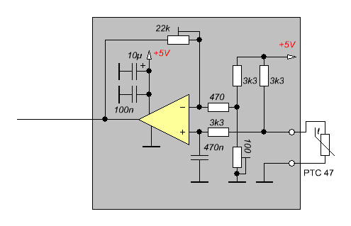

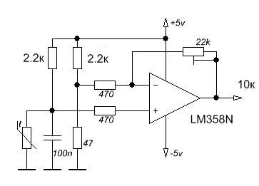

Страшная проблема выбора схемы под термосопротивление. Перспектива экспериментировать совсем не улыбается.
Всего нашел три схемы.
Чем вызвано такое разнообразие усилений и номиналов на входе с датчика? Подстроечник в ОС, понятно, для подбора усиления (тоже диапазончик на порядок различается) и в цепи инверсного входа (100 Ом)?
