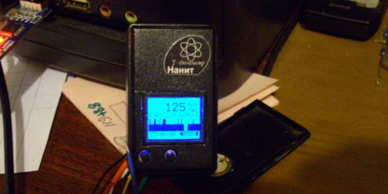

Обещанное обновление. Видимо последнее :tea:
Обе прошивки поддерживают датчики:
СБМ-10
СБМ-20
СБМ-21
СБМ-21 х 2
СИ-19
Калибровку времени замера на разных уровнях фона, и весьма полезные дополнения в код сделал Lekha, за что ему большая благодарность. :beer:
Вариант 1:
Модификация прошивки дозиметра по оригинальной схеме в статье, на 88й меге.
Теперь считает фон сразу, с первой же секунды, используя формулу расчета. Чем больше прошло секунд - тем точнее, вплоть до достижения расчетного времени для датчика. Сколько секунд прошло из скольки - отображается в строке под цифрами фона. Пока расчетное время не достигнуто - моргает слово "Счет" в той же строке.
График сделал на одну строку выше, на мой вкус так лучше видно, а все дополнительные данные отображаются в нижней строке, меняются как обычно 1й кнопкой по циклу.
Изменен алгоритм переоценки нужного времени измерения при резких изменениях фона, теперь оперативнее и точнее, не нужно ждать пока пересчитает весь диапазон времени полностью.
Примерно так:
Комментарий к файлу: Прошивка + исходник
nanit_v2_atmega88pa_src_hex.zip [32.03 KiB]
Вариант 2:
Сделано уже на Atmega168pa. В какой-то мере плата была отладочная, но с макеткой возиться не хотелось, ориентировался чтобы всё таки вышло готовое устройство и без насилия влезало в корпус Gainta G430.
По функциям - всё то же самое с главным экраном что и в 1м варианте, плюс к этому поддерживает светодиод вспыхивающий на пойманные датчиком частицы. Поддерживает вибромотор включающийся при тревоги.
Тревогу можно установить не только по уровню фона но и по дневной экспозиционной дозе, параллельно с тревогой по фону, при срабатывании напишет на что сработала.
Переделал расчет накопленной дозы, теперь будет точнее.
Схема имеет изменения.
Дальше схема, прошивка + исходник, плата, сборка :tea:

Плата без вибрика, его добавлял потом, мгтф-ом, если нужен - дорисуйте.
Кстати, если лень мотать такое чисто витков, можно 180/4-5, тоже будет работать, хотя и будет чуть больше кушать, либо гантель, Lekha параметры давал - 380/13.
И, как вариант можно подождать что Lekha на 328й меге выложит. Хотя схема у него такая же, мк перепаять, все остальное совместимо. Он там привинтил Зиверты и еще много чего, память позволяет.
У этих на 88й и 168й память уже кончилась.

Прошивка для AtMega328
Огромное спасибо автору MadOrc за помощь в создании прошивки. :beer:
Напишу про дополнения по сравнению с прошивкой на 168 меге.
- добавлена функция смены единиц измерения Sv или Рентгены
- есть выбор батарек или аккумулятора
- зеркало по "Х" или по "Y" (можно использовать почти любой дисплей без перепрошивки МК. Почему почти? Мне попался китайский 1202 в котором не работала функция зеркала по "Х" :dont_know: )
- изменен шрифт на "побольше" для отображения текущего фона
- каждые 10 сек. вместо процента заряда батареи отображается напряжение заряда.
- при включении добавлен логотип
- при одновременном нажатии на обе кнопки дозиметр уходит в сон.
Прошивка схематично полностью совместима с вариантом на 168 меге. А кому не нужны диод и вибрик, могут просто перепаять контроллер на своем Наните и прошить. fuse биты те-же.
Памяти еще осталось достаточно для творчества. Поэтому если у кого есть желание, может прикрутить что-нибудь еще. :wink:
