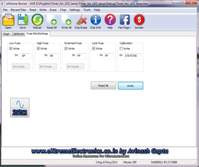

Снял видео работы таймера. В корпус пока не паковал, доделываю питальник для этой платки.
Совсем забыл про фузы :facepalm:

а можно фьюзы для cv avr

подскажите где стоит на вашей плате кондер 10n и резистор на 1 ногу мк
 Заголовок сообщения: Re: Таймер для фоторезиста ATtiny2313
СообщениеДобавлено: Вт май 26, 2015 22:02:20
Карма: 93
Рейтинг сообщений: 2157
Сообщений: 4955
Стоит оно как раз там, где нужно, только без конденсатора. Резистор подтяжки ресета запаян выводной. Если включить слой Ш2 в лайке, то всё прекрасно видно.
Я схему ковырял отладчиком по DW, поэтому данный кондёр не устанавливал.
Разрешаю дорисовать/допаять, хуже точно не будет. Впрочем, и лучше тоже. :))
