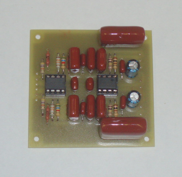

По просьбе друга взялся собирать эту схему с небольшими изменениями (OPA2132 и почти все компоненты SMD):
Сравню со своим CA Azur 640P.
Заинтересовала и последняя схема
Возможно соберу для себя.
По ней вопрос: сколько она потребляет тока?

Эта схема, некоторое время назад, имела широкое хождение под именованием "пассивный корректор Бокарева". Я собрал один экземпляр, на слегка модифицированной плате от Максим_В. Конструкция до размещения в металлическом экране.
При тестах в RMAA c обратной RIAA, линейность не порадовала...
Пользовал с MF-104, звучит "чистенько", однако уповал на большее.
коррнктор низ.jpg [100.36 KiB]
корректор верх.jpg [76.4 KiB]

Совершенно верно, Бокарёва.
звучит "чистенько"
Вот это главное. Только у псевдо-гуру, которые пиарятся перед начинающими звучит мутновато...
Не надо. Это простенький вариант, для начинающих. Конструкция одного дня. И она своё оправдывает слихвой.
