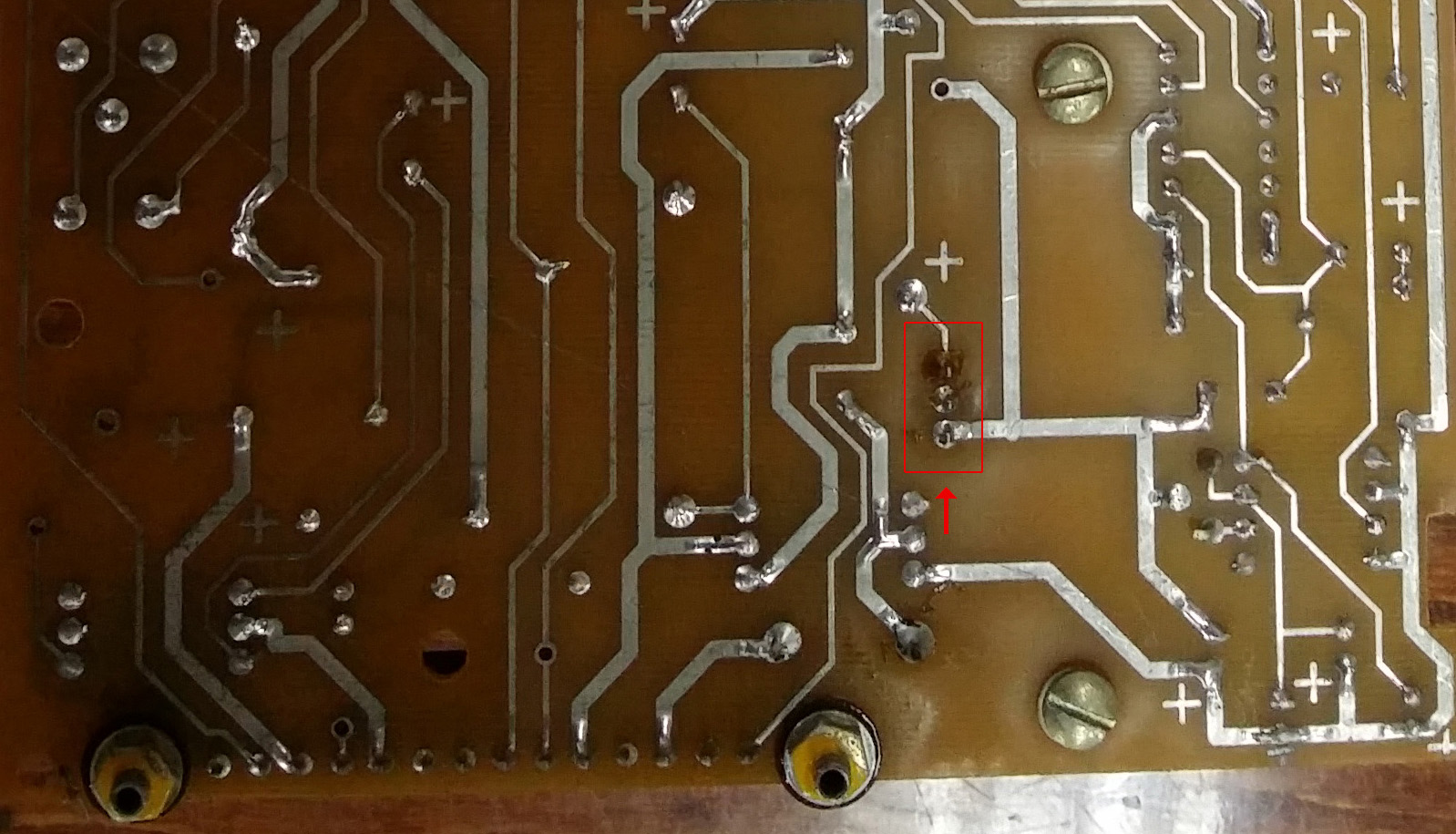

Принесли на работу данную штуку, которая перед этим пролежала в гараже 1 год.
Перед проживанием в гараже, данная печь работала.
1. Был разрыв в цепи питания (внутри фильтра на входе) - починили. Включается, гудит вентилятор и светится индикатор на панели.
2. Залипшых или периодически залипающих кнопок нет - проверено.
3. Перепаяли все электролиты на плате управления.
4. Оба концевика блокировки исправны.
5. Плата управления (фото сделано до перепайки электролитов):
Не срабатывает "нагрев", после выставления уровня мощности и времени. Т.е. нет индикации "нагрев" и, соотвественно, не греет.
Еще до перепайки конденсаторов, так же не срабатывала команда "нагрев", но при этом пищалка издавала короткий звук, а после нет.
Удалось узнать у бывших хозяев, что СВЧ после включения должна проходить "инициализацию - подготовку БУВИ к работе, чтение программы из ПЗУ, приведение блока управления в состояние готовности" и пищать.
По содержимому платы выяснил, что плата очень похожа(судя по микрухам и после беглого просмотра обвязки) плате от СВЧ "Электроника СП-23 Зил"
http://www.elremont.ru/svch/image_rem33/sxema_23.gif
Что дальше?
Спасибо.
С ув.
UPD: звонится между + и -, а это ножками процессора 24 и 48 (пару Ом все же присутствует). Меняем местами щупы - еще и пищать начинает.

Попадались такие платы с браком по металлизации отверстий. Может быть это ваш случай?
Обратите внимание на предохранитель (внизу платы). Он уже перегорал и на него припаяли "жука". Может быть там ещё что-то "вылетело"?
P.S.
Ещё подозрительно выглядит эта пайка. Проверьте.

Электролиты заменены еще были до создания темы.
Новые обстоятельства.
Втыкнул плату наместо.
1. Инициализации по прежнему нет, но теперь пищит при любом нажатии кнопок.
2. Переходит в какое-то непонятное состояние при установке времени от 20 и до 39 минут. Т.е. гаснут "время", "режим" и все так же не включается "нагрев". Если время в промежутке 1-19 - никаких изменений, кроме попискивания при нажатии кнопок.
3. При выключении кратковременно вспыхивает "нагрев" на табло индикации.
Спасибо.

Попробовать заменить КР145РЕ2 - с такой прошивкой эти ПЗУ ещё можно купить. И процессор КР145ИК1807 родственник КР145ИК1901, мог пробиться какой из входов, или деградировать. Защиты там нет никакой.
П.С.: проверить работу тактового генератор - есть ли все четыре фазы на выходе.

РЕ2 чем будем прошивать? Это диплодок. И КР145ИК1807(http://www.chipdip.ru/product/kr145ik1807/) и КР145ИК1901(http://www.kontest.ru/datasheet/unkn0wn/kr145ik1901.pdf) не родственники. От питания их смотрите, вы не разу не отписались по режимам питания!

КР145РЕ2 это масочное ПЗУ и прошивать ничего не надо. А так, в сети лежат рекомендации проверки, в зависимости от внешних проявлений - искать по фразе "Электроника СП–32 ЗИЛ".
