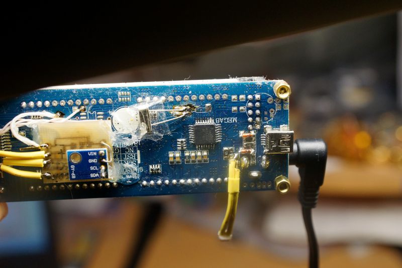

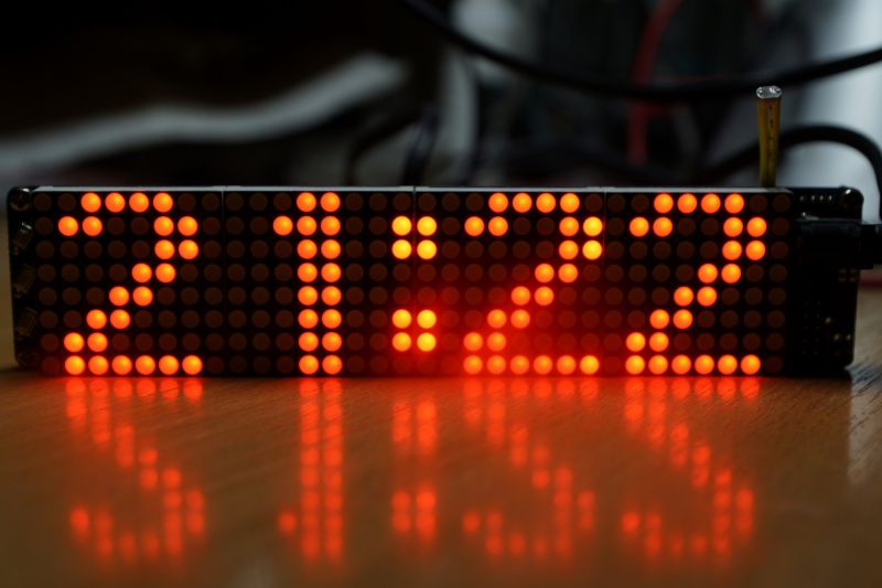

Хочу поделится своими успехами в работе с JY-MCU 3208 на DS3231 (или JY-MCU 3208pro)
Собрал во едино несколько примеров исходных кодов приведенных в интернете и немного дополнил сам,
Прошивка написана для atmega328p (12МГц)
Кого заинтересовало?

На данный момент реализовано:
-часы
-календарь
-барометр (будет работать и без него)
-автоматическая регулировка яркости от фоторезистора GL5516 (10kOm) можно купить на ebay.com (будет работать и без него)
в ближайшее время будет добавлен термометр с возможностью подключения до 4 датчиков
температуры DS18B20.
А если по подробнее.
Приобрел JY-MCU 3208, перепаял контроллер atmega8 на atmega328p.
перепаял кварц на 16 (12)мГц не критично на данный момент стоит 16мГц.
Еще припаял "DS3231 AT24C32 IIC Precision RTC Real Time Clock Memory Module For Arduino"
(не нужно если будете использовать JY-MCU 3208pro )
3208clock_DS3231.pdf [27.86 KiB]
5v-3v IIC UART модуль преобразование уровня двухсторонняя ваттметр протектор для Arduino
этот модуль нужен для подключения барометра на BMP180.
это у меня рабочий вариант :oops:
Можно припаять mini USB и обвеску к нему загрузить bootloader (фьюзы ATmega328 LOW:0xF7, HIGH:0xDA, EXT:0xFC)
bootloadHID.2012-12-08.zip [176.14 KiB]
и программировать через mini USB с помощью программы внутри архива при этом при включении часов надо держать нажатую кнопку KEY3(PD7)
от_vvsv_11_10_14_.zip [354.26 KiB]
это собственно сама прошивка для atmega328p для кварца 16мГц

Подскажите пожалуйста. Перепаял мегу, подключил DS3231, прошил. В итоге часы отображают |5:|5 . и не идут. По меню могу пройтись. Время не устанавливается.
Куда копать?
 Заголовок сообщения: Re: JY-MCU 3208 на DS3231 или JY-MCU 3208pro
СообщениеДобавлено: Пт апр 24, 2015 22:27:38
Карма: 10
Рейтинг сообщений: 47
Зарегистрирован: Ср фев 01, 2012 20:45:47
Сообщений: 128
Откуда: Киров
shura2000 писал(а):
...часы отображают |5:|5 . и не идут. По меню могу пройтись. Время не устанавливается. Куда копать?
Возможно что не так подключено у DS3231. Подтягивающие сопротивления R19, R20 на шине I2C есть ?
И хотелось по подробнее что у Вас сделано, как прошивали, что прошили, фото платы где что припаяно.

Надо в исходнике поправить относительно вывода SCL шины I2C.
строка 1001 .equ __scl_bit=1
надо сделать .equ __scl_bit=0
