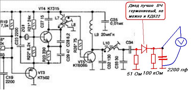

Товарищи, нужна помощь Ваша. Сделал вот такой пробник. И по его показаниям я могу судить, что мой осцил ни на что не способен на 27 мГц :))
http://pro-radio.ru/user/uploads/99782.jpg
Вобщем, если мерять осциллографом, он показывает на нагрузке размах 12.3 В. То есть амплитуда 6.15 В, действующее 4.3 В и в итоге мощность 190 мВт. Это при напряжении питания порядка 11.5 В и токе 90 мА. То есть КПД в районе 16 %.
А вот когда я собрал этот пробник он показал мне постоянное напряжение на выходе 8.1В. То есть мощность где то 330 мВт и кпд 30 с копейками. Неужели все это время я пытался добиться того, что и так было, но я этого не видел? :) Подскажите пожалуйста, чему верить и где я не прав
Именно так я мощность и измеряю вплоть до 150 мгц по схеме, что вверху.
И что там делать?
Просто нагружаешь передатчик резистором 51 ом и через германиевый ВЧ диод поделючаешь к открытому входу осциллографа.
При мощности более 100 мвт точность измерения порядка 10%
Проверял при измерении заведомо известной мощности.

aen писал(а):
Судя по виду картинки, это рисовал я где то лет 10 назад
Ага, именно Вы :) С Вами там еще спорят как правильно считать мощность :)
aen писал(а):
Если нагружали передатчик на резистор 51 ом
Нагружал на 100 Ом, так что 350 мВт примерно.
Lazy писал(а):
И что там делать?
Да эт понятно, что нечего делать :) Эт я так уж написал :)
Ну то есть я правильно понимаю,;что в данном случае лучше верить пробнику, что с картинки наверху, чем китайскому осциллографу с полосой 25 мГц? Если честно не ожидал. Не думал что будет такой завал показаний уже на 27 мГц...

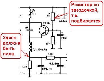

Женя1986 писал(а):
Чесно говоря приборов нет,частотомер только..
В этом досовском вложении написано как настраивать и без приборов.
download/file.php?id=215253
Код:
Подключаем к приемнику антенну и включаем приемник. Он может шипеть, а может и не шипеть, но будем стараться, что бы зашипел.
Для начала выкручиваем резистор R2 вниз, т.е. на базе нулевое смещение. Само собой в динамике ничего не слышим. Крутим его медленно до появления шума. Сначала шум может быть даже с писком. Это говорит, что частота суперизации находится в звуковом диапазоне.
Если крутить резистор R2 дальше, то шум сначала становиться немного тише, а потом резко снижается вплоть до пропадания.
Резистор R2 нужно отвернуть немного назад, что бы он стоял перед точкой резкого уменьшения шума.
На вашей схеме меняют резистор 15 ком.
Не зря же он звездочкой помечен.

резистор ставил переменный на 20к 50к 100к,ничего не дает ,ничего почти не меняется,приемник еле еле шипит...когда меняю канденсатор 10пф на 36пф(не меньше) все сразу шум громкий,и все норально...пока так дальше не настраивал..

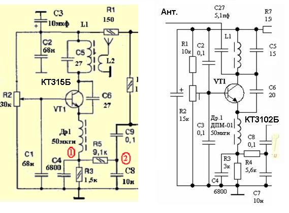

Всем привет,давно я вам тут мозги пудрю...но ведь не работает.
Сделал чисто передающую часть с этой схемы http://radiobooka.ru/peredatchik/795-ra ... -2-km.html
принимал на Tecsun pl-660 расстояние до 150м дальше сплошные помехи..живу на окраине города....Опять расстроился((( :( В чем дело...???правда вместо кт608б поставил 603д
Очень мало вероятно что у моего приемника чуйка слабая......
HELP/
Вот..может я как то что то неправильно делаю?

СообщениеДобавлено: Сб окт 31, 2015 18:52:39
Карма: 42
Рейтинг сообщений: 393
Сообщений: 970
Если сделать так, то вольтметр сколько показывает?
Все детали прямо на выходе передатчика и без длинных проводов.
Провода к мультиметру роли не играют и могут быть длинными.На вход модулятора ничего не подавать.
Мультиметр в режим измерения постоянного напряжения.
Потом замкнуть коллектор эмиттер транзистора VT3 и тоже посмотреть.
Данные выложите сюда.
