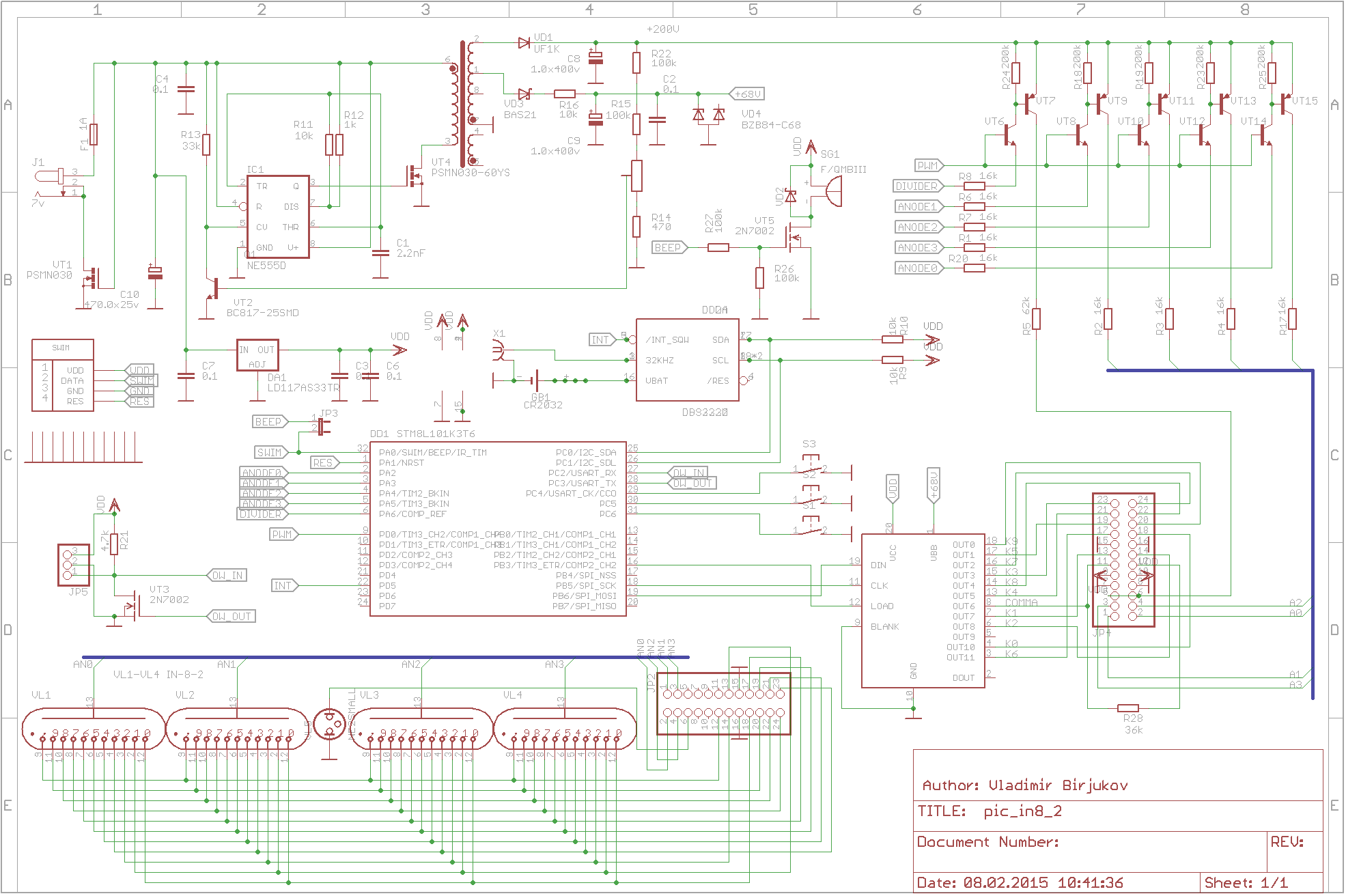

Схему уже публиковал, но выложу еще раз:
Весь проект можно скачать по ссылке.
Там 3D модель для Design Spark Mechanical, скриншот расчета трансформатора, схема и печатка в игловском формате и исходник в IAR.
Часы показывают время и имеют один будильник. Имеют автоматический переход на летнее/зимнее время в соответствии со 2-й зоной европейского союза. Выключить можно только в исходнике.

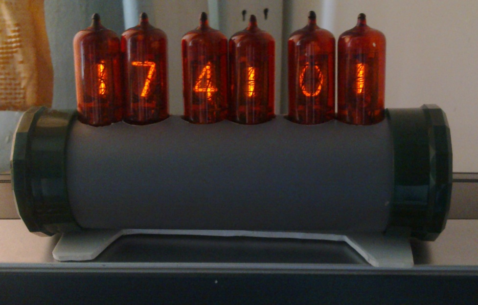

Вот так у меня получилось. Думаю ещё покрасить корпус.

Из чего корпус, как внутри устроено?
Красить обязательно! (Недавно тут выкладывали корпус с покрытием типа Soft Touch, черный...)

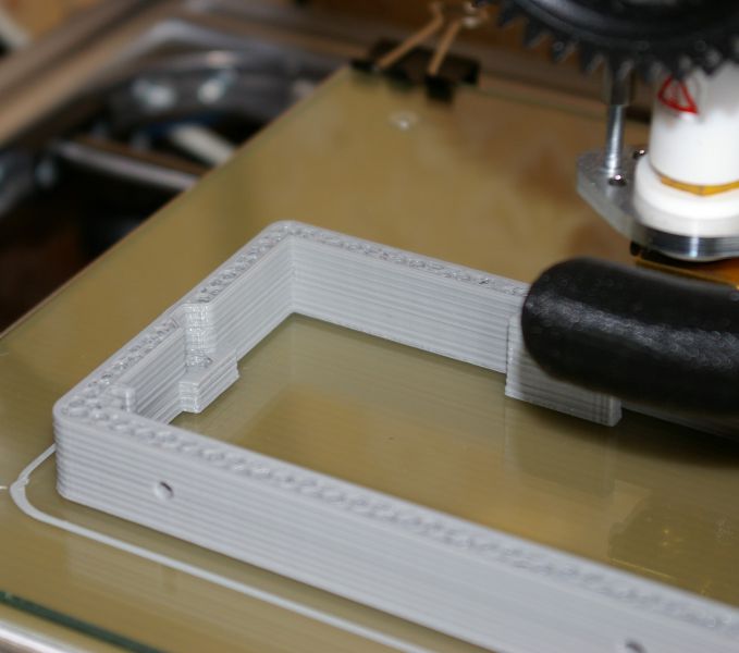

uldemir
3D принтер свой имеете или заказываете?
Пробовал заказывать печать небольших деталек (втулки под лампы), качество не очень, может принтер был недостаточно крутой.
По-моему, легенды о чудесных возможностях 3D печати несколько преувеличивают...

Свой. Купил DIY кит Velleman k8200. Правда, сейчас собираюсь сделать сам несколько иной и под 1,75мм нить (этот у меня под 3мм. хотя, есть инфо, что уже есть кит для апгрейда на 1.75). С печатью не всё так радужно, как хотелось. Взять и напечатать деталь с наскока не всегда получается. С мелкими деталями вроде научился бороться. Надо было сделать новый шток для ручной электроотвёртки взамен сломанной - деталь 10х10х12мм. Нарисовал, напечатал. Сначала печаталось нормально, а вот штырь идущий вверх - расплылся. Хотя обычно тонкие стеночки печает неплохо. Думал-думал, дошло, что головка там всё время греет и материал оплывает, а вместо красивой стеночки получается куча <censored>. Как избавиться от этой проблемы? Надо увеличить время - дать остыть напечатанному слою. А вот как. И тут пришла идея - размножить деталь - пусть разом печатает 8 штук. Пока 7 печатаются, восьмая остывает. Но вот с этим корпусом увы так не получается. Есть дефект сверху верхней кнопки. Там тоже в один момент получается маленький выступ и он там поплыл и ничего я там сделать не могу. Еще, надо стараться избегать навесов - материалу каждого слоя надо на чем-то держаться. Поэтому и пытался сделать нечто изящное в пределах возможностей печати. Ну, чтобы сделать не просто квадратный корпус, а сделать скругления и углубления. Да и вообще, следовало бы пройтись по готовой детали шкуркой. Вот про краску не знаю. печатал, кстати, PLA. Им можно спокойно в комнате печатать - запаха практически нет. Печатает долго - рама и задняя стенка печатались по 3 часа. Тем более заднюю стенку печатал два раза. Когда запустил на печать первый раз вспомнил, что забыл сделать прорези для звука пищалки. А когда начал одевать, обнаружил, что промахнулся с отверстием для разъёма питания. Поэтому решил не подпиливать недостающий 2 мм, а напечатать по-новой.
Но тем не менее, возможности открываются большие. Теперь можно "стаканчики" под лампы печатать, держатели итп. Тут для следующих часов уже печатал небольшой крепеж для разъёма питания. Может и "кроватку" под лампу тоже напечатаю.
Не хватает какого-нибудь рисунка спереди на трубе, слишком много свободного места. В идеале было бы круто лазером насквозь прорезать металл, ну или хотя бы гравировку какую.
А боковые заглушки это случайно не крышки банок из под кофе? Что-то похожее на кофе видел. :)

Iggis писал(а):
Из чего корпус, как внутри устроено?...
Корпус из пластиковой канализационной трубы 50мм, а сбоку действительно крышечки банок из под кофе. :tea: Внутри две платы друг над другом.

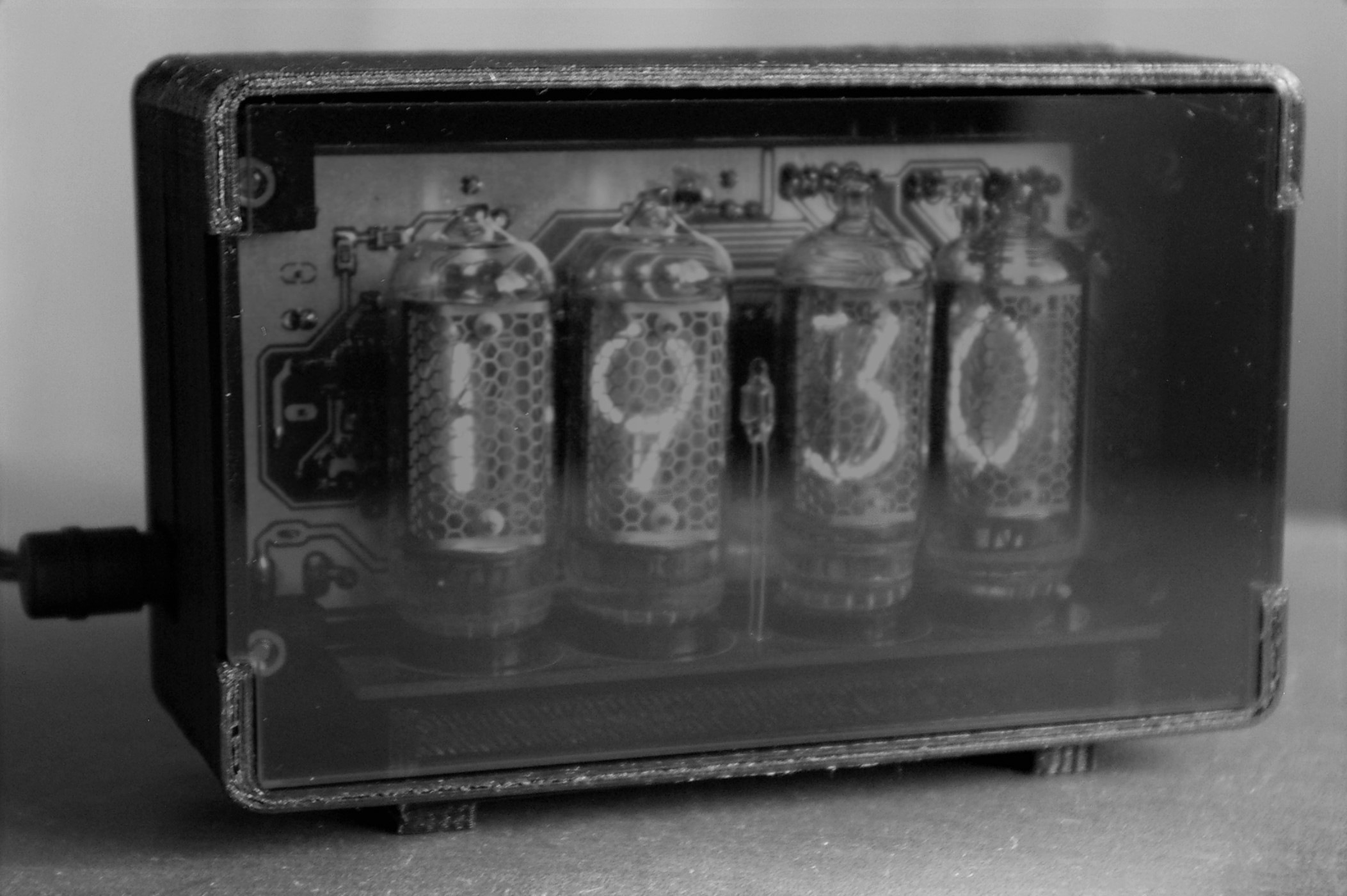

Конструкция старая, но наконец и она получила корпус. Итак, часы "Электроника":
Вид спреди и сзади. Еще снизу тоже.
Ну, если кого интересует, что у мишки в животике, то вот:
Изображение. Схема давно опубликованная тама.
Корпус в процессе "изготовления": Изображение и "готовый": Изображение
Для педантов - да, на корпусе есть "гофра". Это из-за конструктивного недостатка оси Z принтера. Но, я уже поменял его - теперь боковые поверхности значительно ровнее, но перепечатывать не буду. Это обсосано в другой теме: печать изделий на 3d принтере

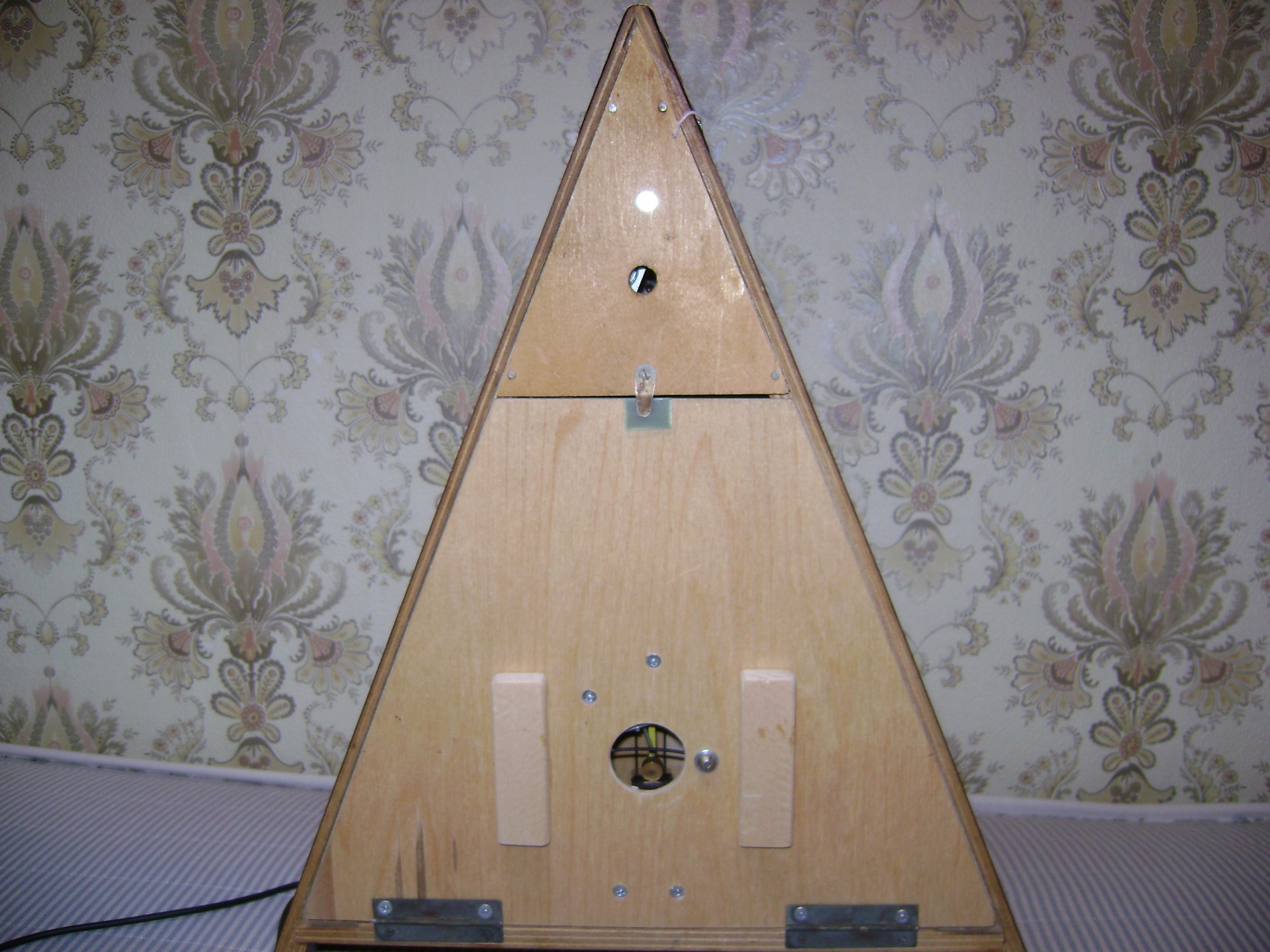

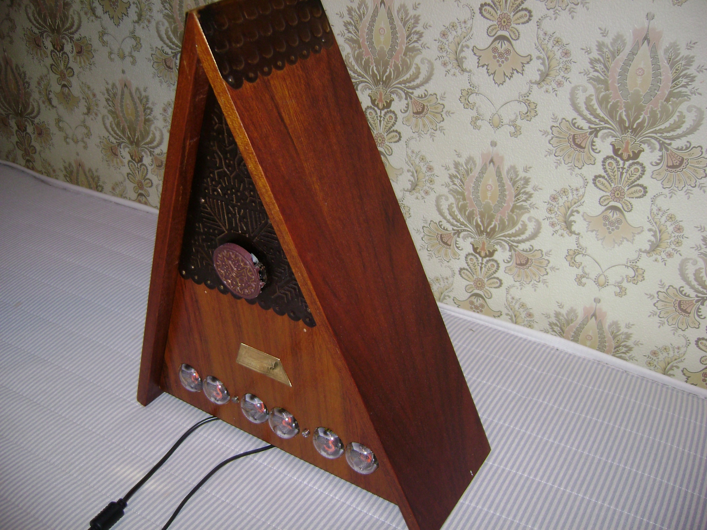

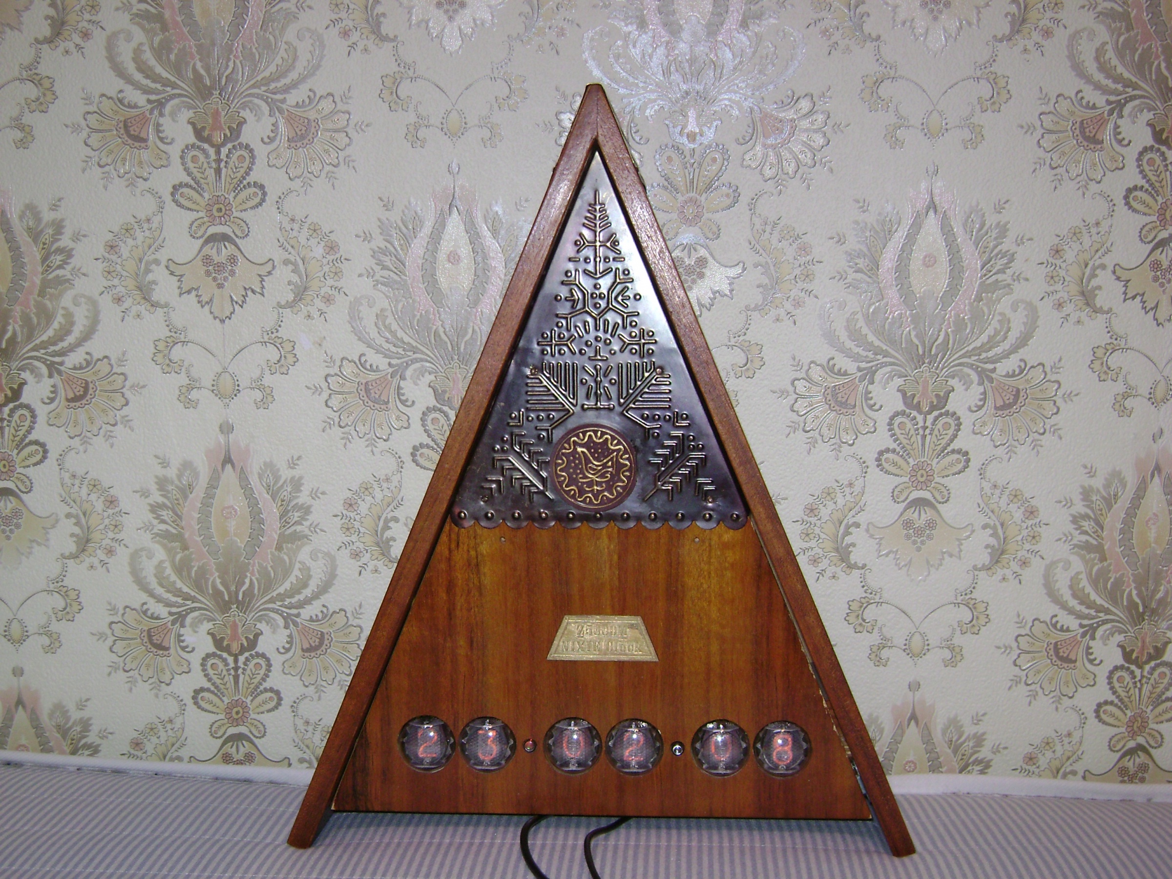

Закончил очередной долгострой. Ему уже примерно год.
На этот раз - часы с кукушкой
За основу взял найденные на улице часы "Маяк". Состояние корпуса было ужасное: шпон спереди отклеился, лак облез. Картину портил также пластмассовый циферблат. Механика тоже была в плохом состоянии, к тому же, не было гирь и маятника. В итоге, я решил выкинуть механику собственно часов и установить внутрь электронные часы. Индикаторы у меня лежали уже давно, это были Z5600M.
Очень хотелось оставить выдвигающуюся кукушку и меха со свистками, издающие звук.

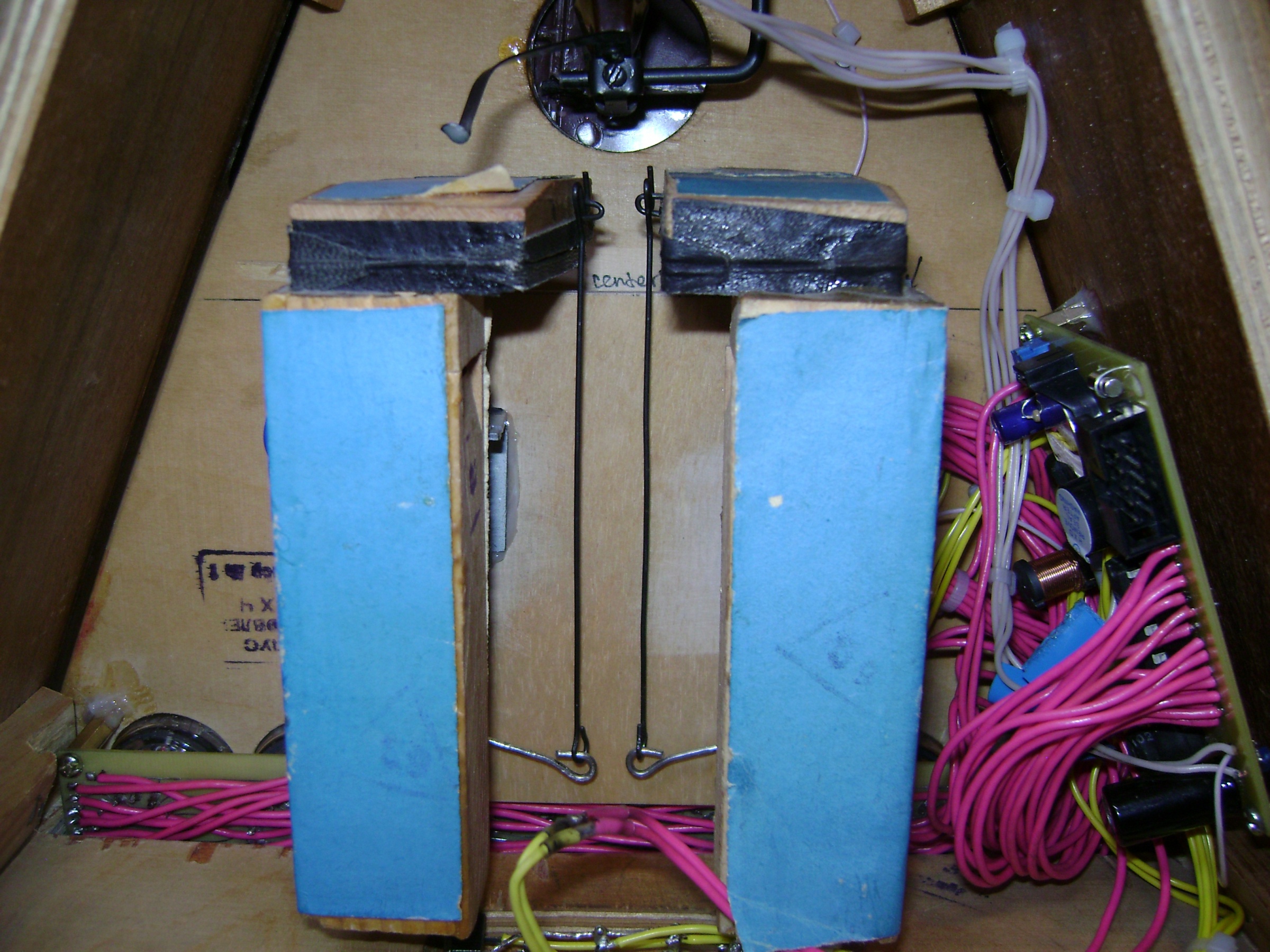

Корпус оказался очень маленький по глубине. Поэтому для выдвижения кукушки я решил использовать механизм перемещения головок от FDD. Металлическую пластину я обрезал так, что он влез в верхнюю часть часов.

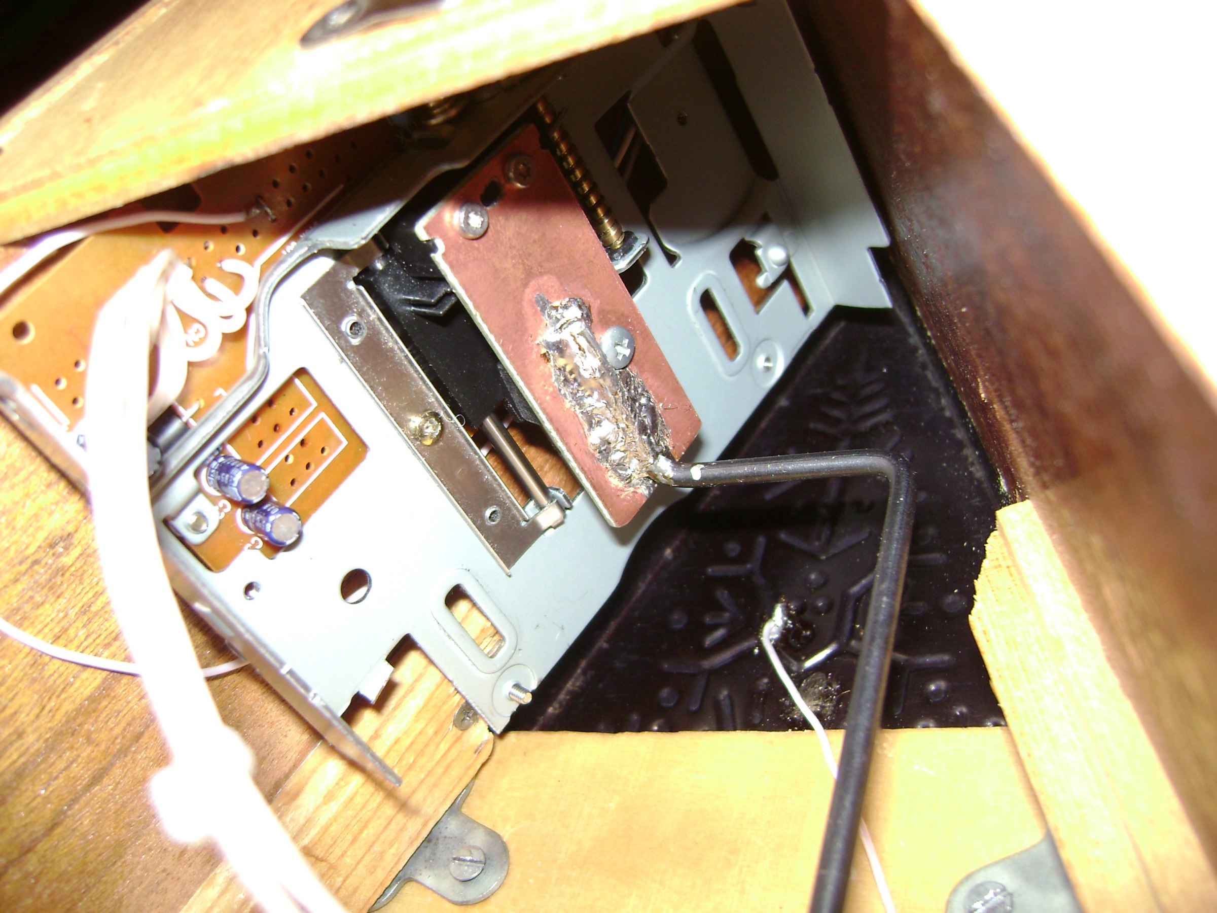

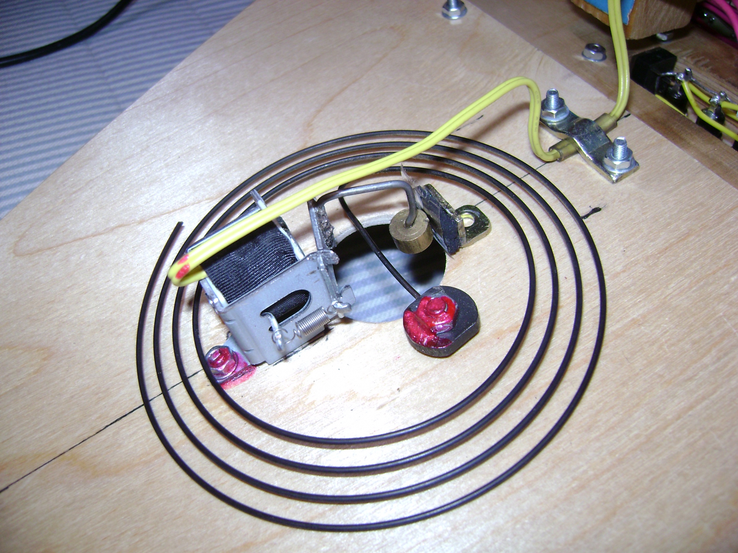

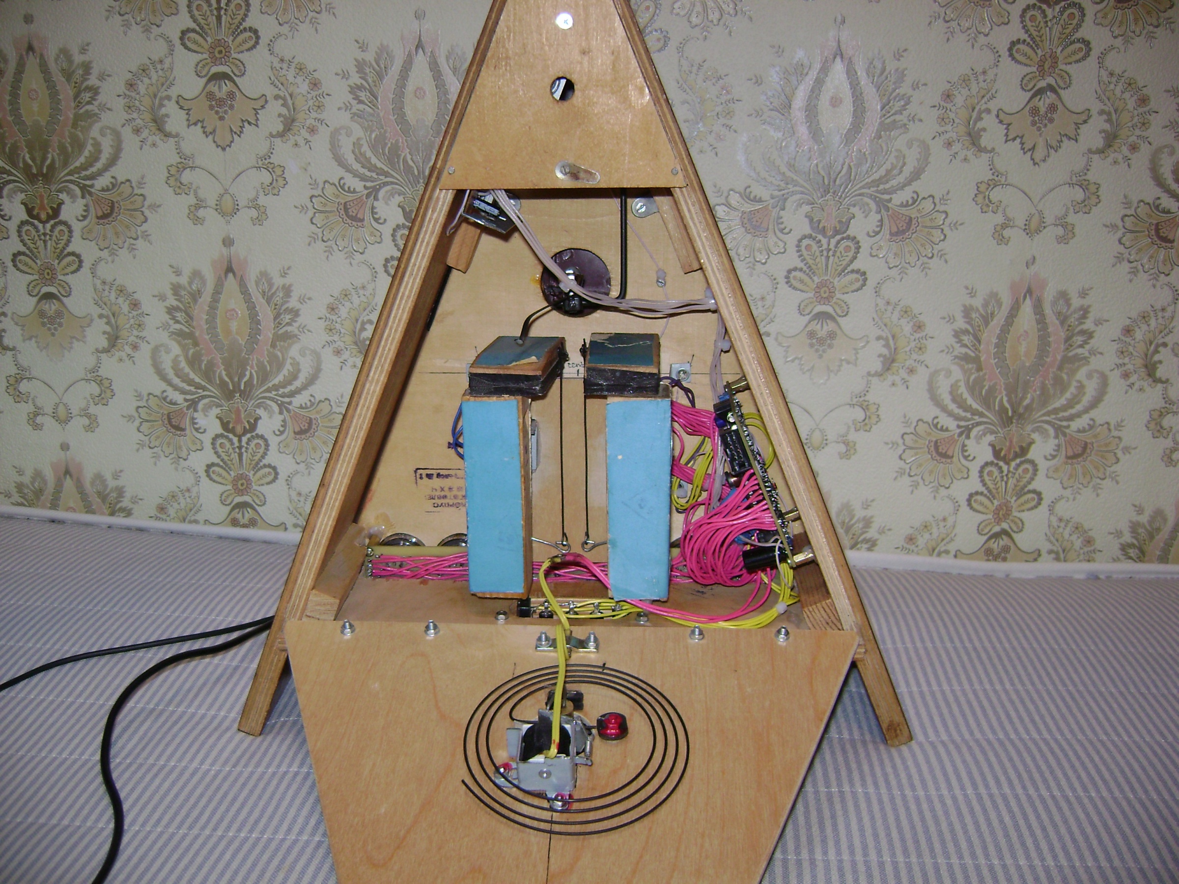

Для поднятия мехов я использовал электромагниты и систему рычагов. На фото электромагнитов не видно, они расположены под мехами.
Вся эта механика расположена на фанерной пластине, которая стоит на стойках на передней панели. Это нужно для того, чтобы разместить плату с индикаторами.
Также в часах был бой в виде пружины на задней стенке. Туда я тоже поставил электромагнит. Латунный боёк взят от исходного механизма.

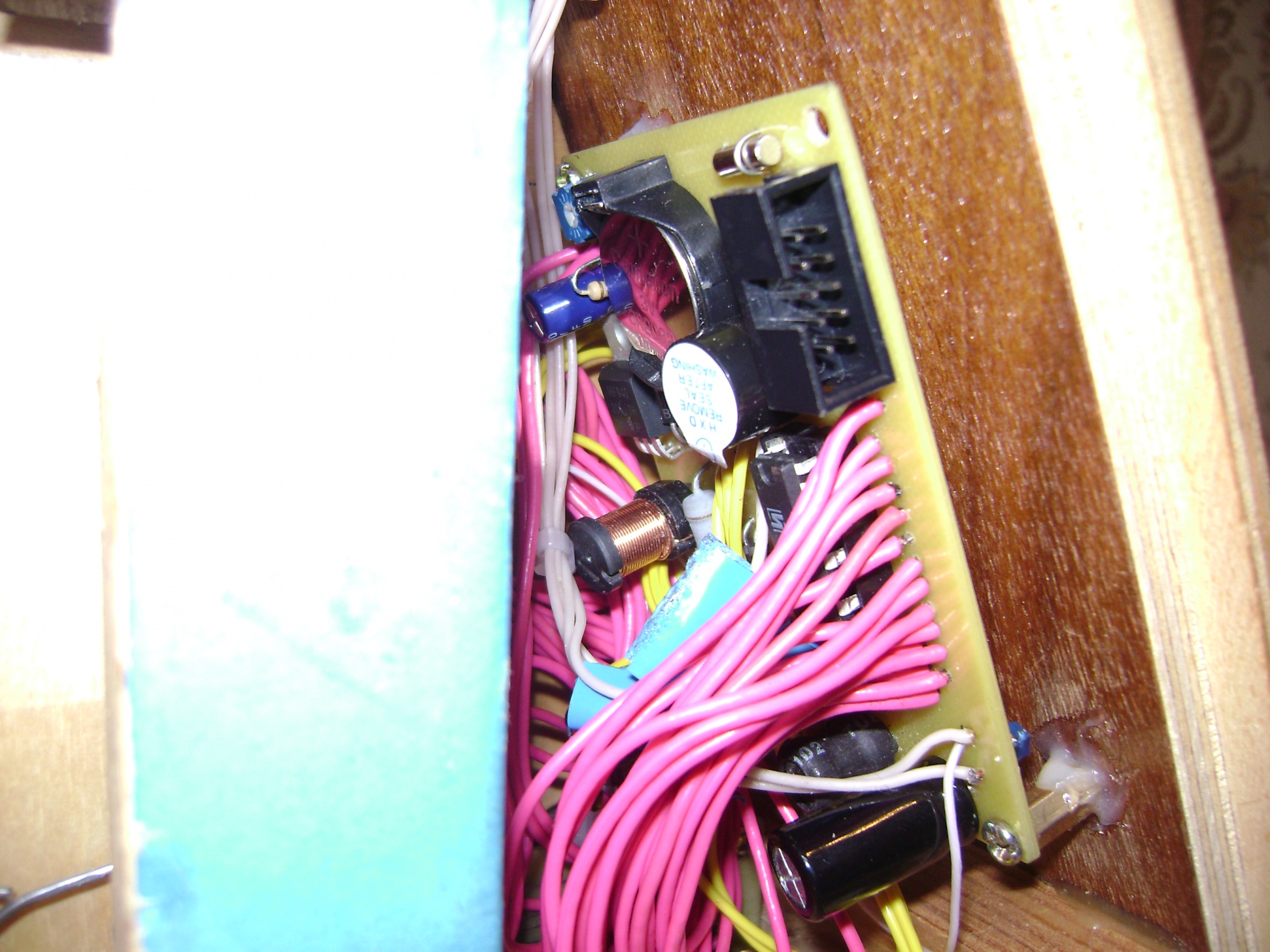

Плата с микроконтроллером, преобразователями, ключами и т.д. расположилась в углу:
Общий вид сзади с открытой дверцей:
И с закрытой:
Кстати, эта самая дверца была сделана из сосновой фанеры и сильно искривилась, вероятно, от влаги. Поэтому я сделал новую дверцу по образу и подобию старой.
Лак с передней панели был снят краскоудалителем B-52. Трещины в шпоне я подклеил с помощью шприца, в котором был разведенный клей ПВА.
Отверстия под индикаторы пришлось фрезеровать. Делал я это вручную, бормашиной PROXXON, закрепленной на станине той же фирмы (фото из Интернета). (не реклама)
