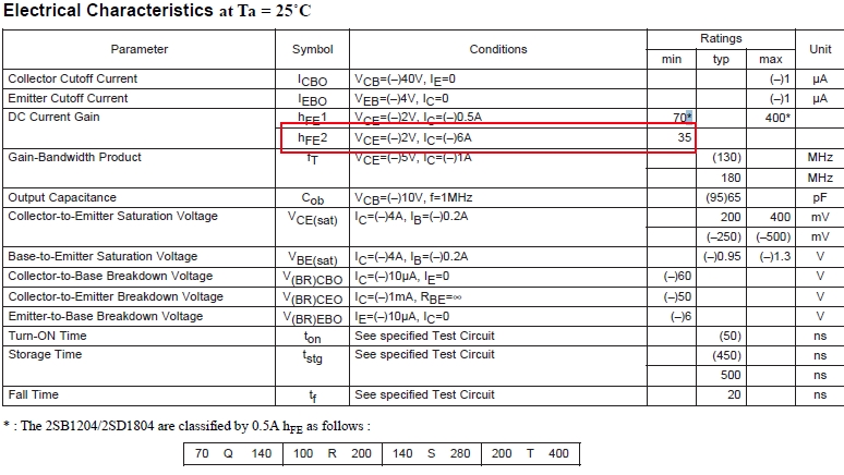

А откуда там 35? Что это за 2 коэффициент? При токе 6А?
То есть бетта при большом токе падает?

смотри ниже график бэтты от тока до 2а там нормально,так на них при твоих 46в больше 1а на один транзистор нельзя они по мощности не выдержат

Нормальный график 2sd1804: до 5 А бэтта снижается до 150 примерно. На 2 А она 200. Откуда взято 35 бэтты, там такая бэтта при 10 А токе. Все таки в таблице они что-то не то написали. Они написали 6А и 35 бэтта. По графику такого нет.

это график усредненый,а в таблице минимальная для какой там буквы не помню,те если при 1а бэтта была 400,то при 6а будет 200,если была 70 станет 35

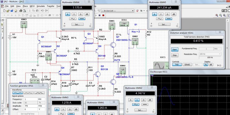

Ибуки я решил проверить в модели. К сожалению практически ни одного транзистора с высокой беттой именно из тех, которые Вы называли не нашлось, я поставил 2SD1805G. Бетта у него 400 примерно. ТП поставил 1.2 А.
Так вот, искажения подросли. По сравнению с мотороллой. Я уменьшил КУ, но все таки. Интересно почему.
было 0.24% с MJ15003
Я понимаю, что надо купить и послушать, но все таки.

ну и что что намотан,поставьте CRC фильтры вместо просто емкостей в каждое плечо блока питания и на резисторе 5ом при токе 1,7а упадет 8,5в а для всего усилителя уже 17в те будет питание 26в,а ток 1,7а,что по мощности равно 44вт и транзисторы выдержат а мощность 10вт уж точно снимете с одной пары,а пульсации снизятся на пару порядков
ничего там не вырастет вы спектр смотрели.может там вторая гармоника выше ,а остальные упали
и что там за коррекция вы меандр смотрели? что с устойчивостью?
дайте вашу модель.у меня нет 1805 в симе

http://ifolder.com.ua/tn1nd3toskru.html это с 1805G
http://ifolder.com.ua/bnhnyr4tv6t7.html это с mj15003
