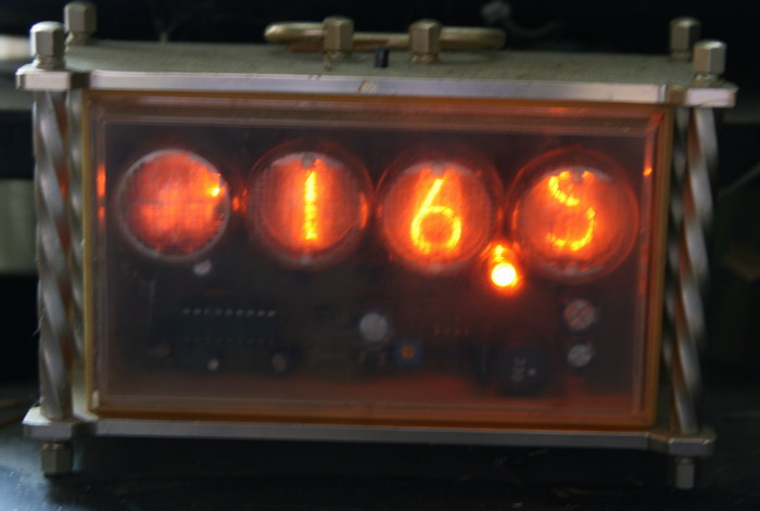

В продолжении этой темы:
http://radiokot.ru/forum/viewtopic.php?p=2323496#p2323496
Сейчас внутри лампы светится газ, а разряд перебежал на колечко на изоляторе:
Хотя другие значки выглядят отлично:
Никуда не денесся - надо менять лампу.
насколько по Вашему мнению четверки ненадежны? есть смысл под них плату делать или "мрут как мухи"?

mss_ja писал(а):
там,по ходу дохнет именно ИН-7 а не ИН-4

mss_ja писал(а):
Четвёрки долго служат - главное не переборщить с анодным током и не ставить лампы с проволочками покрытыми белой изоляцией - она со временем трескается и осыпается.

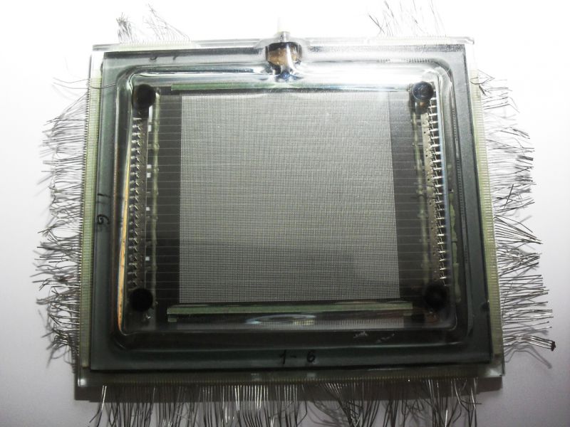

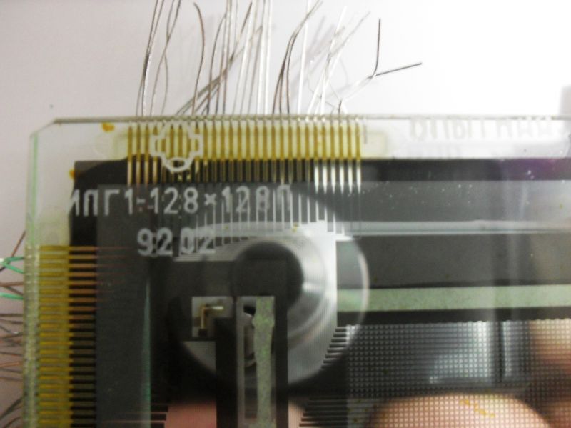

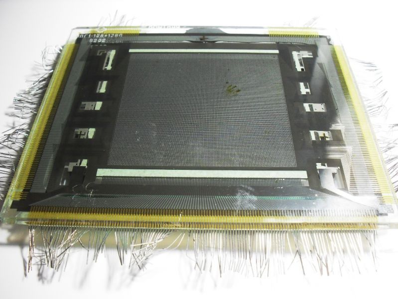

Попалась вот такая панель Ипг-1 128х128П, с надписью "опытная". Красота-то какая! Интересно, ПЛМ с высоковольтными ногами ещё не придумали, для подобного? =)
СообщениеДобавлено: Вс май 17, 2015 13:44:51
Карма: 38
Рейтинг сообщений: 549
Сообщений: 10703
крутота!
документов не было? можете макро фото участка области отображения сделать?
для управления такими самым то как раз и будут микры от супертекса.
(не продаете? :oops: )
СообщениеДобавлено: Вс май 17, 2015 13:58:32
Зарегистрирован: Чт июн 02, 2011 15:03:13
Сообщений: 34
Панель (вроде даже с паспортом) лежит на работе, завтра всё пофоткаю.
Продавать вроде не думал, хотя спрошу, есть ли ещё, эту подарил старый радиолюбитель =)
СообщениеДобавлено: Вс май 17, 2015 14:02:58
Карма: 38
Сообщений: 10703
спасибо огромное! жду паспорт и макро фото)
(если будут на продажу - пишите мне в лс, обсудим)
СообщениеДобавлено: Вс май 17, 2015 14:38:32
Карма: 38
Сообщений: 10703
посмотрел повнимательнее: так это не газоразрядная панель, а вакуумно-люминисцентная. нити накала четко видны, да и рефлектор не занимался ГРИ :)
и маркировка у нее не ИПГ, а ИЛГ :idea:
и на конце буква Л, а не П...

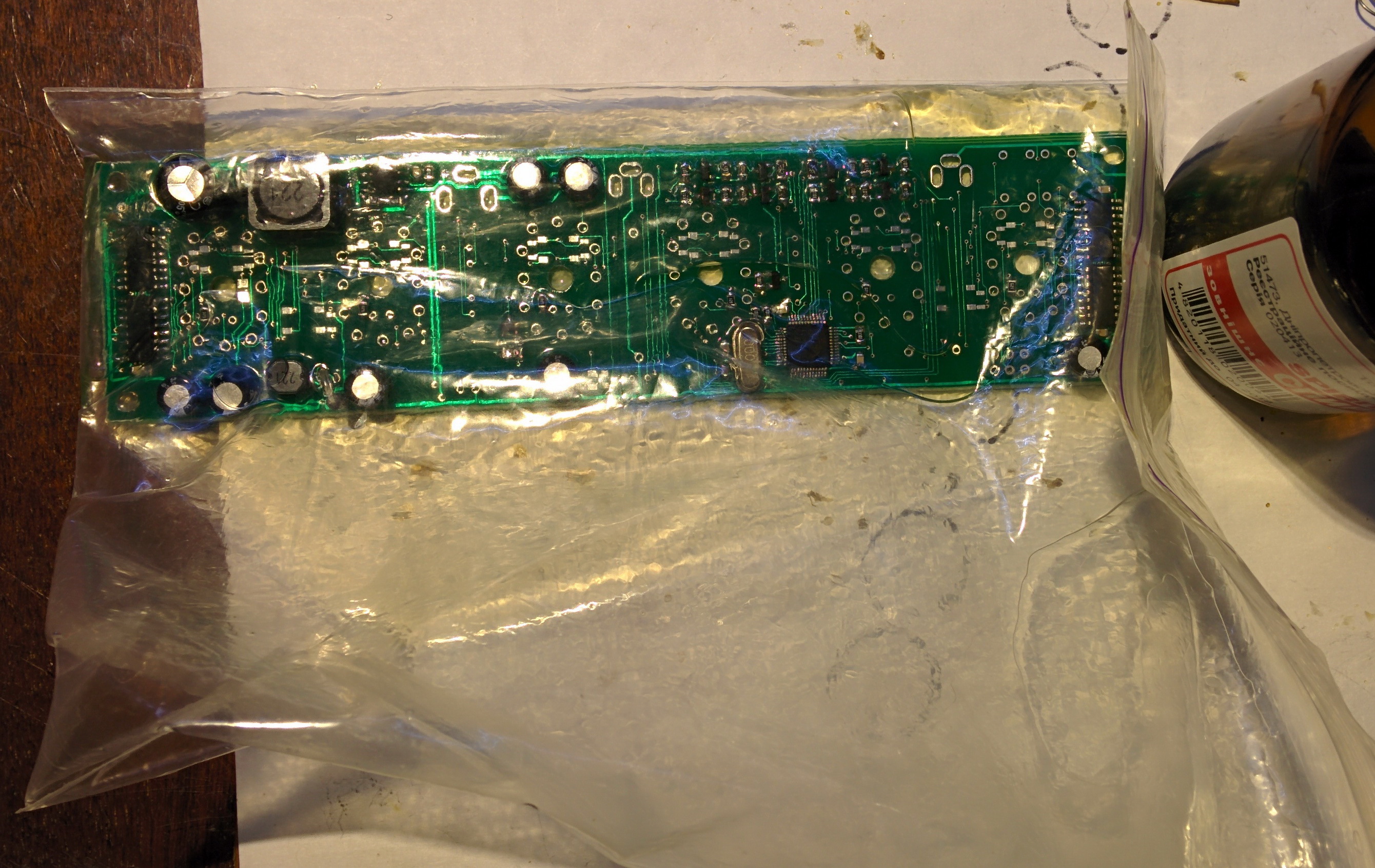

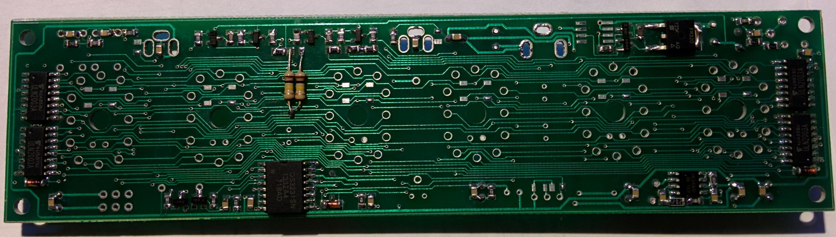

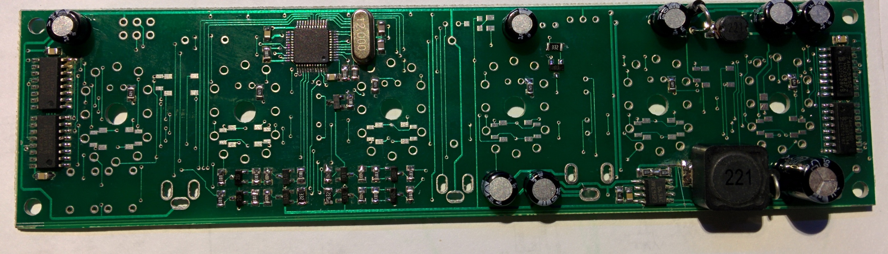

Заказанный набор на ИН-12 от mss_ja работает :)
Спаянная плата
А это способ отмывки платы в спирте :)
только мыть надо без впаянных кнопок и пищалки. мрут они от такой процедуры :facepalm: :dont_know:
Забыли еще упомянуть переменный резистор.
Также я не впаивал до помывки :) разьемы питания и температурного датчика.
Как все просохло впаял.
Все верно. по большому счету и это не паять.
но эти "штуки" мение критичны к "помыву". а вот писчалка и кнопки точно мрут.

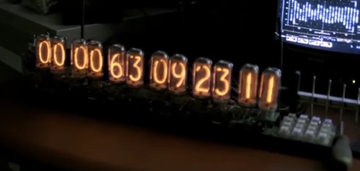

А вот у Клуни в «Земле будущего» замечен обратный счётчик из 12 штук ИН-18 :shock:
https://youtu.be/vq7oIM-XvRQ?t=7s

diafour писал(а):
замечен обратный счётчик из 12 штук ИН-18 [/img]
это работа "косбо" Константина.. он уже рассказывал о нем.
его "творение" еще мелькало в ролике открытия олимпиады.
