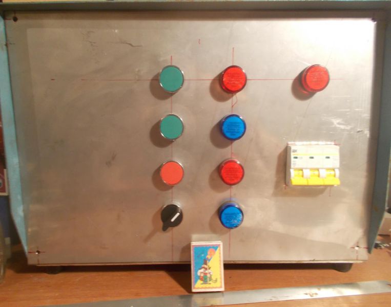

Привет всем!
Давно я не заглядывал на эту ветку,в связи с болезнью и домашними хлопотами,но всё позади,и теперь я в полной боевой комплекции продолжаю строить свой "монстро частотник".
Вот пару фоток,примеряюсь,подготавливаюсь к первому запуску.

Крутой аппарат получается! 8) Надеюсь скоро увидим его в работе.

На фото стоит 3ф. автомат. Для подключения нагрузки? Можно его выключать, при работающем двигателе? Несколько раз возникала ситуация на сверлильном станке- застревало сверло и я выключал общее питание. Но это движок маломощный. На мощном не советовали. Если потом включать сразу автоматом на полную нагрузку не будет ли это вредно для схемы, или снижать обороты, включать и увеличивать обороты?

Автомат сетевой,просто не было двух полосного автомата.
