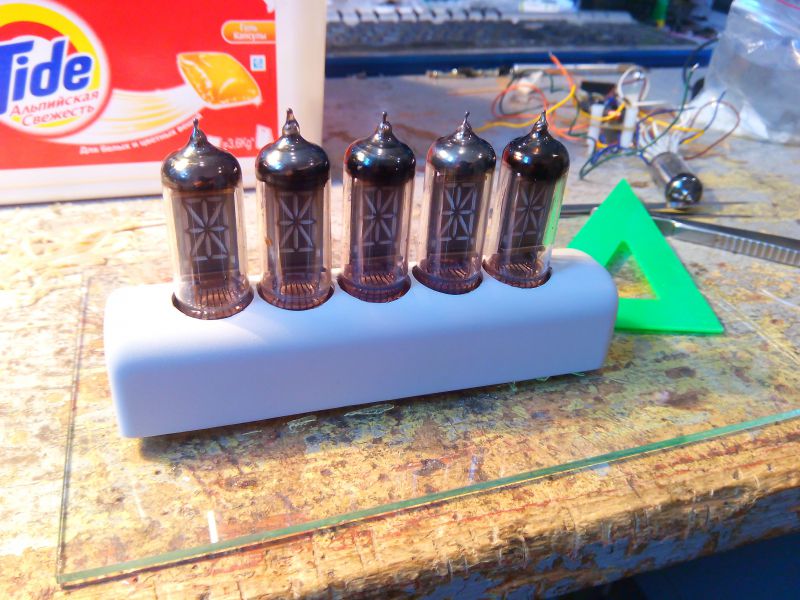

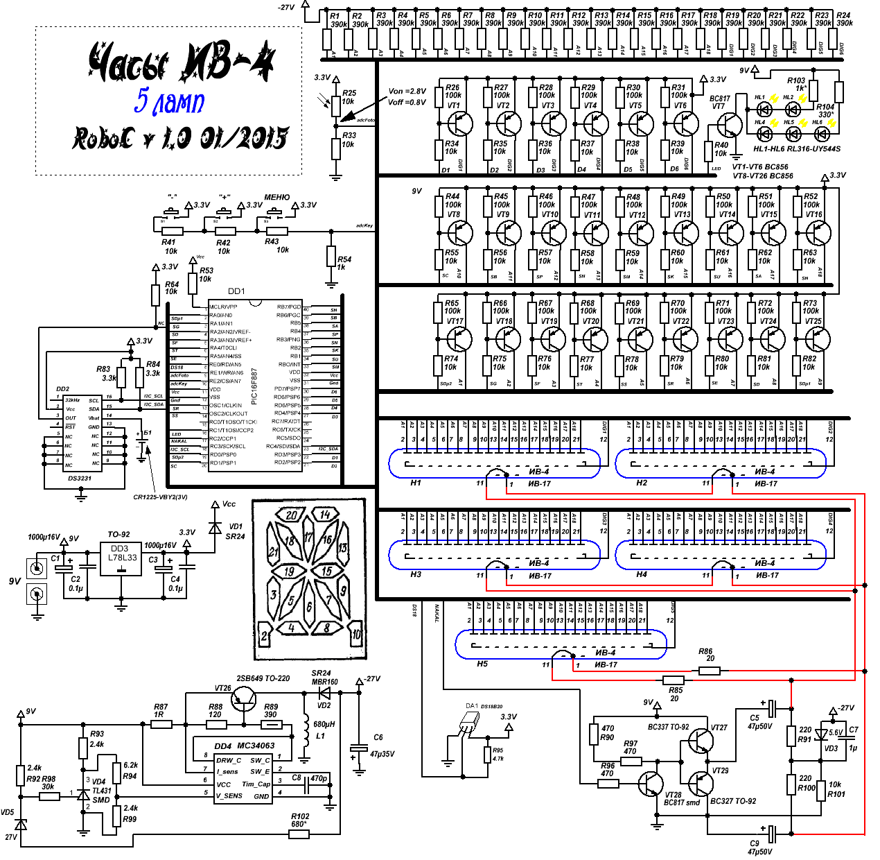

Пяти ламповые часы-термометр на индикаторах ИВ-4 / ИВ-17
Давненько я не писал зеленые заголовки :)
Началось все с этого поста 4 страницы назад.
Раз, так сказать, "ляпнул оловом" - надо "ляпать" до конца :solder: . В итоге получилось то, что Вы наблюдаете на фото вверху.
Tак же учтены опыты voyna, в плане упрощения схемы накала.
Часы умеют:
показывать время;
показывать день недели;
показывать месяц и число;
показывать температуру;
в прошивке включена функция подсветки индикаторов(на платах она не разведена);
ночной режим.
Что либо обновлять и исправлять буду, по обыкновению, ТУТ. Там же доп. фото и описание.
Комментарий к файлу: Схема

СообщениеДобавлено: Ср июн 17, 2015 08:08:53
Зарегистрирован: Вт апр 17, 2012 20:39:57
Сообщений: 42
Часы умеют:
показывать время;
ночной режим.
Браво! Смотрятся великолепно!
Не думали добавить ещё три лампы (разделительная+секунды)?
Думаю часики выглядели бы живее.
По ходу вопрос. В этом проекте не планируете добавить термометр?
СообщениеДобавлено: Ср июн 17, 2015 12:21:35
Карма: 27
Рейтинг сообщений: 658
Сообщений: 1791
Откуда: Северодонецк
easymax писал(а):
..не планируете добавить термометр?
Планирую.
Вот только,допишу статью про термометр что на правом фото выше постом, корпус доделаю.
Есть желание сделать проект чуть сложнее, тем более что основную плату придется переделывать под корпус(кнопки передвинуть, разъем питания и там еще по мелочи), добавив температуру и давление, управление с телефона. RGB ws2812b для подсветки ламп и днища корпуса.Возможно,добавить подарочное сообщение на день рождение, аля - "Поздравляю Вася с днем рождения!", пробегало через каждые 20 мин в день рождения Васи.
Выбранный источник питания для 5 ламповых часов не позволяет все это реализовать, а вот на 6 ламповых с этим все нормально.
Но времени на разведение платы пока не имею :( , лето.
Еще есть желание поборыжить заготовками под корпус, как для 5 ламповых так и для 6 ламповых часов, которые на фото выше. Ксати, отлично подходят и к часам на ИН-14.
Сейчас доделываю мастер-форму корпуса для 4 ламповых часов , выходит симпотно.
А вы гляньте блок питания моей схемы. Правда у меня он завязан на проц

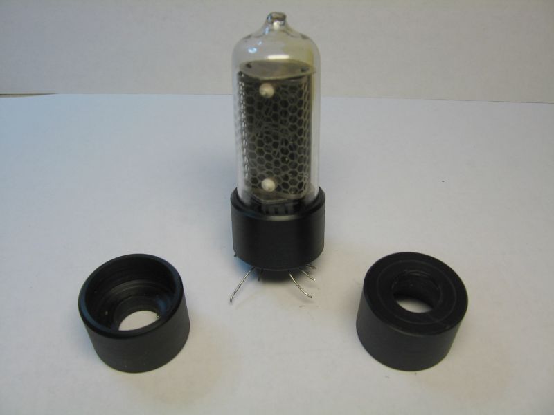

День добрый, господа. Подскажите пожалуйста, как определить исправность данного индикатора, и как его вообще подключить
СообщениеДобавлено: Пт июл 10, 2015 14:41:59
Рейтинг сообщений: 49
Зарегистрирован: Сб апр 27, 2013 21:39:15
Сообщений: 374
Откуда: Украина
Подать накал ( ~1.1v точнее по даташиту надо смотреть ) и напряжения на сетки .Прикрепил картинку для наглядности
