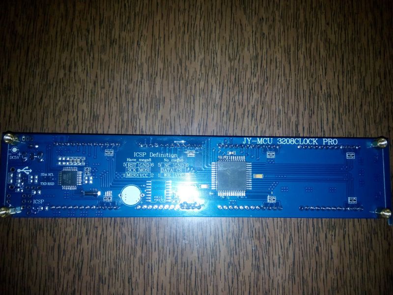

Тоже пришли часики версия PRO. прошил прошивкой matrixclock-0db99e8 последней выложенной здесь, проц мега8L установленная, результат на фото Изображение Изображение Изображение
перестало идти время все замерло фьюзы не трогал, хотелось бы пока без пояльника обойтись, подскажите пожалуйста, где накосячил? походу наверное все таки в фьюзах дело из за кварца. Потом попробовал вот такие фьзы поставить результат такойже пока что, но матрица стала мерцах от таких фьзовИзображение

У меня пошли, когда конденсаторы на кварц подпаял.
нужно припаять DS3231 и 2 резистора и перемычку по питанию на DS3231 - и они у Вас пойдут - и батарейку надобно еще чтоб время сохранялось

Я припаивал модуль для Ардуино с ебея. все работает.

М/с 3231 и ее обвязка вся установлена? Это скриншот фьюзов неправильный, указана Мега16.

конденсаторы возле меги на 22пф запаять? и еще выше рисунок с фьюзами который я показал как вернуть изначальные фьюзы, а то ведь мерцают они, обвязки нету на фото выложил выше как выглядит плата с другой стороны, да я понял уже что на 16 мегу фьюзы, но не умерли часики от этих фьюзов, а значит есть шанс их подправить, тока я не знаю уже какие ставить!

8МГц от внутреннего генератора. В исходниках проекта (Makefile) ясно видно, что Fuse-биты должны быть:lfuse = 0x24 и hfuse = 0xd1. Точно так же видно, что эта прошивка предназначена для работы с аппаратными часами на базе DS1307 или DS3231 (для этого варианта есть посадочное место на плате плюс батарейка для хранения времени). Программной реализации часов, как в родной китайской прошивке, здесь нет.

Спасибо с фьюзами на сайте по указанной вами ссылке выставил нужные фьюзы! Прошился заново на всякий случай, но eeprom залить не могу ругаеться, не могу понять зачем пока он на него ругаеться! шью через CodeVision AVR.
