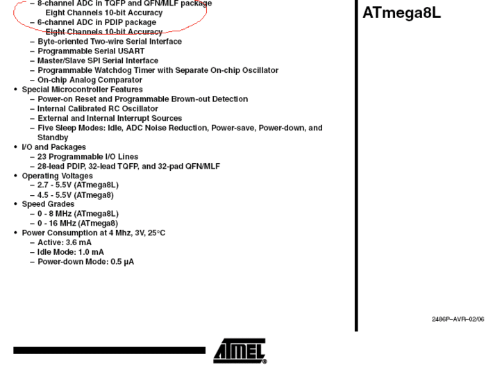

S@M писал(а):
... кристалл одинаков, различны лишь номера выводов.
Так, да не совсем - у меги8 в корпусах TQFP/MLF есть два дополнительных входа АЦП, но в данной схеме они не задействованы, поэтому влиять на совместимость не могут.
S@M писал(а):
... укажите где в даташите про это написано...
На первой странице (чтоб далеко не ходить). ;)

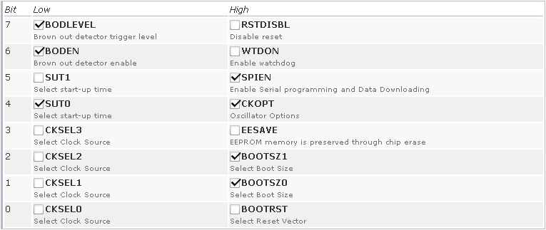

Увожаймые коты ,я совсем запутался с фьюзами.
Пытаюсь запрограмировать мегу програмой Uniprof,выстовил галочки как со скрина на стр.54 http://radiokot.ru/forum/viewtopic.php?p=121609#121609 ,програматор мегу больше не видит,как я понимаю сделал что-то не то.Читал что у некоторых програматоров галочки ставятся наоборот,и с этим сталкивалось много в 1-й раз програмирующих котёнков.Буду очень признателен если не будете ругаться и объясните как их выставить именно в Uniprof.Заранее спасибо,как то не охота убить вторую мегу.
Не дождался ответа,почитал в нете и, цитата-
Будьте осторожны. В некоторых программах, в частности в UniProf, всё с точностью до наоборот - "галки" соответствуют НЕ установленным фьюзам.
попытка №2 привела к успеху.Ответ на свой вопрос-галочки в uniprof инверсные к CVAVR . МЯУ!!!
Мегу ты скорей всего не убил :)) Каким прогмером програмил? неплохо
бы фото прогмера и как была подключена мега.

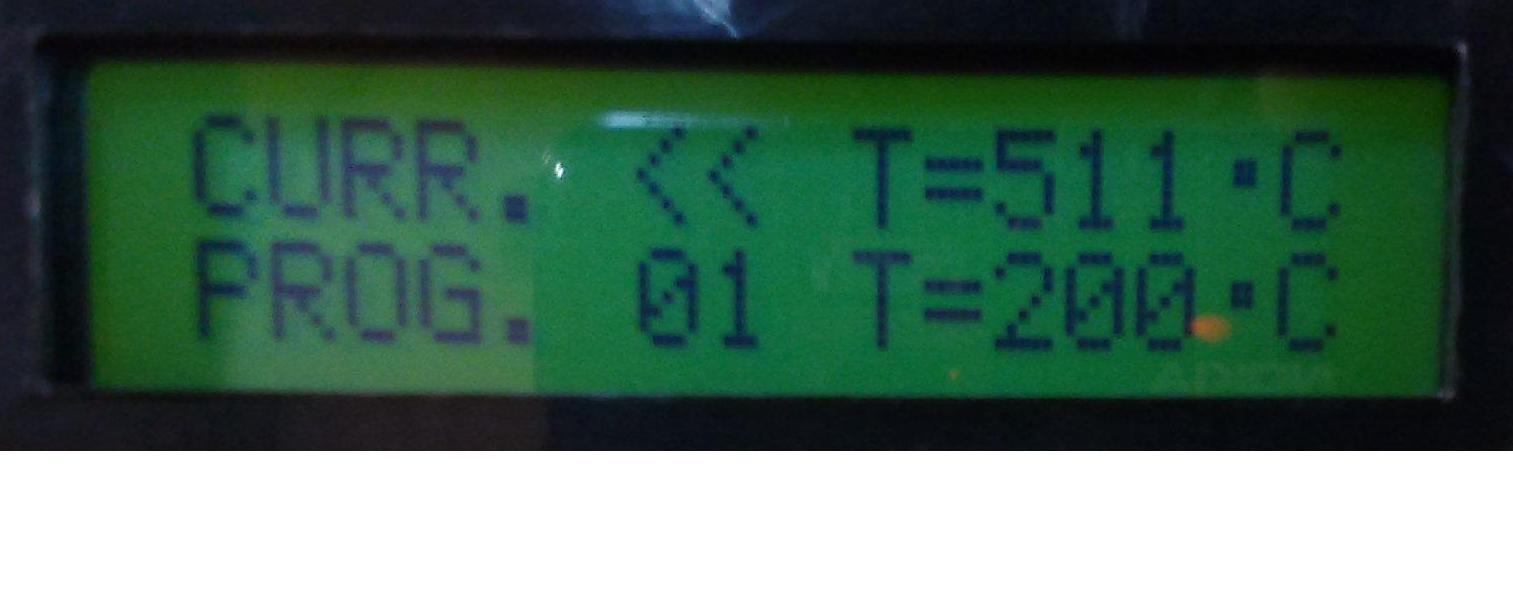

Volly писал(а):
Поборол лень и зарисовал, что у мну в итоге получилось.
В прошивку ввёл простейший таймер: отключение через 20мин при Т 380° и выше, и через 60мин при Т ниже 380°, если не трогать кнопки (или держать паяльник на подставке с датчиком, если таковая есть). Так же автоподстройку ШИМ, чтоб Т поддерживалась точно на уровне установленной. Правда не знаю как автоподстройка поведёт себя с паяльниками у которых крайне плохой тепловой контакт термоэлемента с жалом (Пы.Сы. проверил, и с паяльником без жала стабилизировалась точно на заданном уровне). Програмно совместимо со схемой с 66стр, но опять же не знаю, как автоподстройка смириться с симистором. ШИМ там, как бы уже, не совсем ШИМ.
Уважаемый "Volly" еслиб Вы ишо раз побороли "лень" и забацали прошивку как эту, тока под схемку со стр 54 . Уверен что многие
кто собрал станции по версии V 2.1 будут вам благодарны.
Прокрутка в обе стороны и таймер это очень удобно.

gnusmasss Спасибо,уже разобрался ,всё получилось на новой меге,а та полежит пока ума наберусь.
