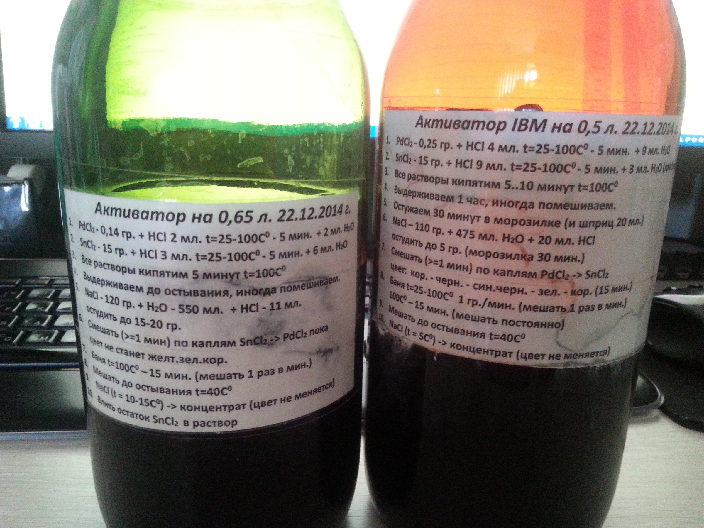

Привет всем. Сегодня решил глянуть что там с моими активаторами, как не странно все в порядке . :))) Кроме тех что на фотке есть еще 400мл активатора которым постоянно пользуюсь по рецепту Ruzik от 9 февраля. Он так же живой.
До сих пор не на радусь что освоил технологию. Кстати если делать высокочастотные платы, то там в некоторых случаях просто нет альтернативы, перемычки не катят.
Вот, недавно делал тестовые платки для изучения MRF49XA.
Маску от IMAGECURE матовую использовал, у неё кстати технологическое окно по моим ощущениям по бОлее будет нежели у FSR8000.
Отверстия до металлизации 0,4мм.
UPD Столкнулся с такой фигней, что когда печатаю на пленке Lomond фотошаблоны с зазорами 0,1мм , то в некоторых местах наблюдаются вкрапления желтой краски (при этом желтую краску я пробовал полностью исключить в настройках).
Это приводит к тому, что фоторезист в этих местах не засвечивается и образуются перемычки. Принтер EPSON L110, краска оригинальная то есть черный пегмент а цветные водорастворимые. Приходится переводить американскую пленку, с ней
все отлично, единственное темные участки немного (0,02-0,03мм) расплываются.
