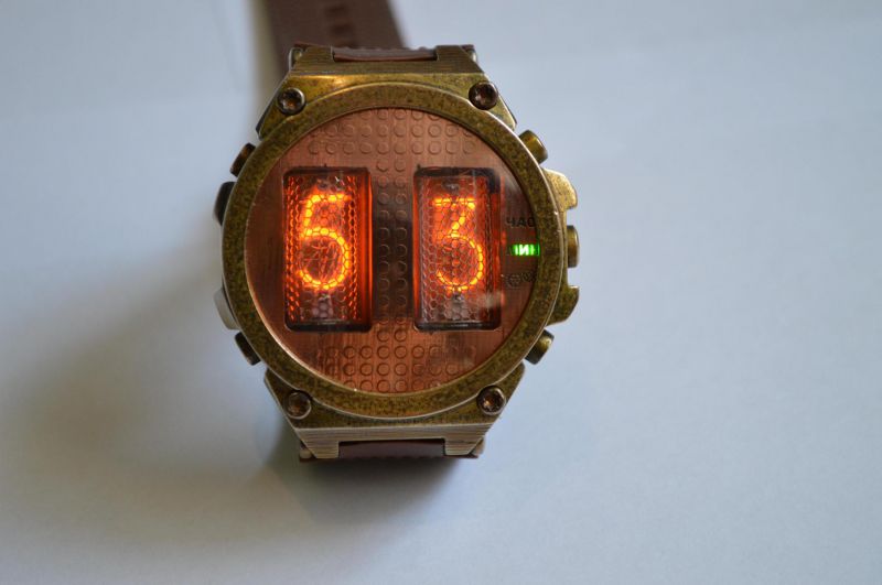

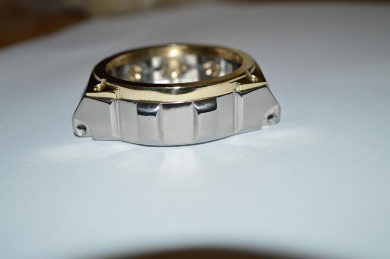

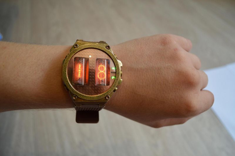

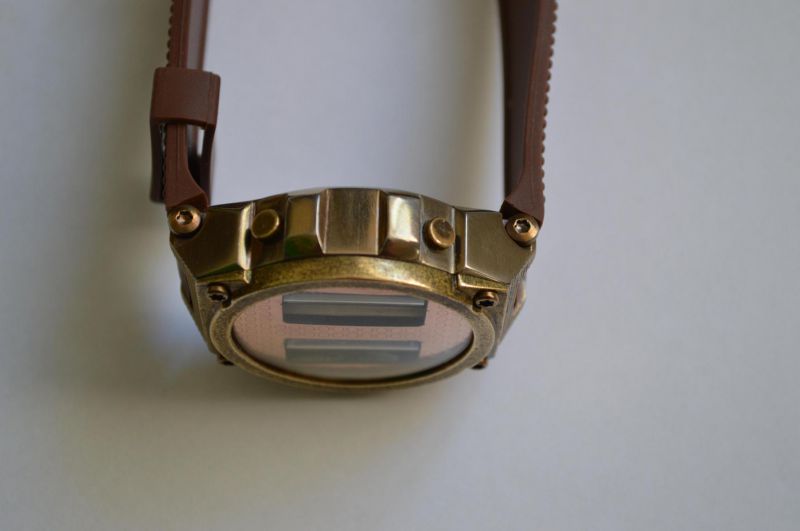

Вот и я доделал свой долгострой на ИН-16, несколько месяцев потраченных вечеров после работы. Корпус сделан из титана, отполирован и анодирован электрохимически, передняя крышка из латуни отполирована и состарена. Ремешок силиконовый из магазина, стекло купил на ебее. На корпусе три кнопки, при нажатии на первую показываются секунды пока держишь кнопку, так же эта кнопка + когда находишься в меню, она добавляет минуты, часы, яркость светодиодов. Вторая кнопка при коротком нажатии включает показ времени, две секунды часы, потом тренировка ламп одну секунду и две секунды минуты, а при удержании заходит в меню настройки. Третья кнопка при нажатии показывает процент заряда акб, пока удерживаешь, в меню она кнопка минус. На передней панели имеется три надписи со светодиодной подсветкой, первая "час" светиться вовремя отображения часов как при показе времени так и при настройке часов в меню, вторая "мин" светиться во время показа и настройки минут, и третья две шестерёнки светиться в момент нахождения в меню. Меню простое в нем можно настроить часы минуты яркость светодиодов и включить или отключить функцию авто включения от акселерометра. Да в часах есть акселерометр который автоматически включает показ времени когда часы находятся в нужном положении, то есть нужно просто посмотреть на часы. В режиме ожидания часы потребляют 9 микроампер с отключенным авто показом и 40 микроампер с включенным, в режиме отображения 70-100 миллиампер, батарейки хватает на очень долго, заряжается от док станции, она ещё не доделана поэтому фото не выкладываю. Размеры небольшие, диаметр кольца внешний 45, толщина 16 мм.

Интересные часики. Еще бы индикаторы чуточку поменьше. Подробностями не поделитесь?
Ну смотря какими, схема только в черновиках пока, сейчас в отпуск ухожу и думаю в отпуске уже подготовлю документацию, секретов нет, кроме пришивки конечно)))
Приеду с отпуска обязательно выложу, а так всё просто, контроллер мега 8, акселерометр любой трех осевой, часовой кварц, 14 транзисторов ммбта42 и 2 транзистора ммбта92, в преобразователе перемотанная гантелька 680 микрогенри намотана вторичка до заполнения, управляет гантелькой мега через БС-817 и всё в принципе)

Apтeм Челябинск, классные часы! На чём-то типа z5900 вместо ин-16 вообще бы часы-минуты влезли вместе. Присоединяюсь к Ян, тоже жду подробностей)))
Спасибо! Думал на 5900 делать, но дороговато стоят они, возможно следующие будут на них, а так меня и две лампы в часах устраивает, на самом деле удобно, может видео как нибудь сделаю...
Умка, а расскажите пожалуйста поподробнее про процесс покраски?
Сначала на работе (на заводе) пескоструем сбил стандартную бежевую краску и покрыл никелем. Результат получился удручающим - местами с проступающими жёлтыми пятнами и непонятным белым налетом. Покрывался в промышленных гальванических ваннах в автоматическом режиме из нескольких циклов (промывка, обезжирка, меднение, никелирование). Технологи пришли к выводу: это не сталь..это буржуйское дерьмо имеющее неоднородный металл. Далее опять сбил неудачное покрытие и отдал через друга в автосервис где красят автомобили. Сам лично не присутствовал. Через неделю всё сделали, причём совершенно бесплатно - все равно у них обычно лак и краска остаются. По цвету быстрее всего металлик или чёрный, а так в принципе любой, только ждать случая придётся. _______________ Apтeм Челябинск Красиво смотрятся, замечательно! А какой примерно вес часов?
Да, часы конечно улет, в плане работы над ними, кому то может и дизайн и не понравиться, мне лично нравиться все, единственное лампы бы поменьше, но работы проведено здесь ...... да и руки должны расти из нормального места! СНИМАЮ ШЛЯПУ!!!
