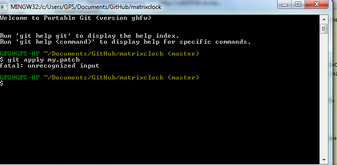

что-то не применяется патч... пишет unrecognized input и всё тут. склонировал свежую ветку. перенес патч в каталог matrixclock. и git apply выдает эту надпись...
 Заголовок сообщения: Re: Часы на светодиодных матрицах с драйверами MAX7219
СообщениеДобавлено: Пт июл 10, 2015 14:52:31
Карма: -1
Рейтинг сообщений: 9
Зарегистрирован: Ср фев 02, 2011 16:22:32
Сообщений: 162
патч.png [57.53 KiB]
вот картинка..
Какие-то заморочки с windows, явно.
Попробуйте:
1. Создавать патч и накладывать его не в powershell, а в bash (Выхвать можно, выбрав Git bash в контекстном меню каталога с исходниками)
2. Командой git config --global core.autocrlf false настроить git так, чтобы он не переделывал окончания строк из unix-стиля (в коде конец строки - CR) под стиль, принятый в windows (конец строки CRLF).

ок. вечером попробую на домашнем компе, у меня там kalilinux стоит. с этой виндой и впрямь одни глюки, то компилировать не хотела из за size.sh, то программатор не работает толком. теперь вот это вылезло.
через баш то же самое. поправлю руками исходники опять.. потом разберусь

Ну так файл патча порченый. Его получать нужно тоже в чисто настроенном git.
