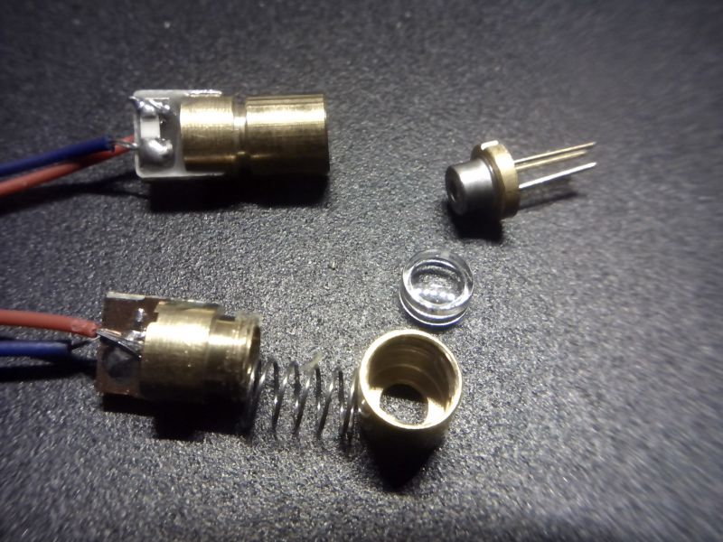

Продолжаю.
Лазерный диоды как и всё остальное покупал на ALI. Как показала практика для засветки фоторезиста (китайский незвестной марки) с приемлимой скоростью, достаточно лазера мощностью около 100 мвт. Линза использована с 6 мм красного модуля которых на ALI по "рублю" за пучёк.
Кстати, начинал с купленого лазерного модуля на 50мвт постепенно увеличивая ему ток, догнал до 100мвт. Потом случайно сжёг, перепутав полярность. У меня до этого давно была закуплена партия лазеров на 20мвт, и продолжать эксперименты решил на них. И как оказалось, я и их сумел разогнать до 100 мвт и напечатать не одну плату. До сих пор работает. Надо как нибудь поэксперементировать на его максимальную мощность.

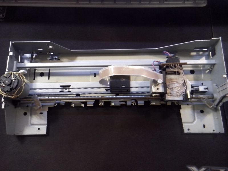

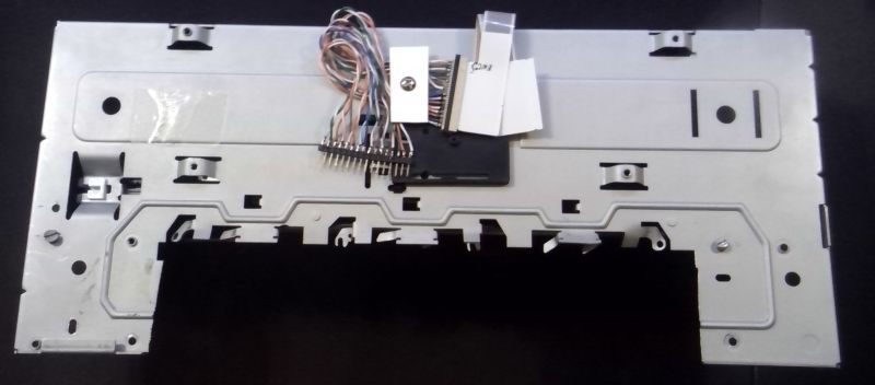

Основа же устройства "добывается" из струйного принтера в виде примерно такого моноблока привода каретки (первый мой многострадальный подопытный).
Для дальнейшего использования необходимо удалить родную плату управления, найти на гибких шлейфах концы подключения энкодера, и выделить на них ещё пару проводников для подключения лазера.
Если донор был слишком стар, возможно понадобиться устранять люфты в подшипниках скольжения каретки головок.
После этого останется закрепить его жёстко на каком нибудь основании, прикошачить подвижный столик с шаговым двигателем и поключить электронику.

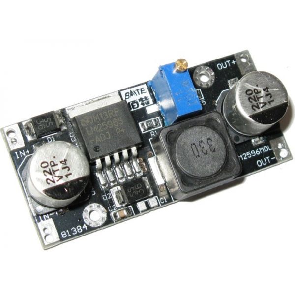

Регулятор напряжения:

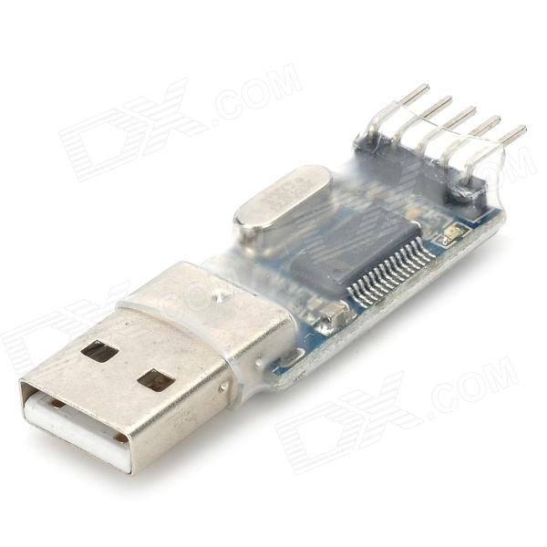

Адаптер USB->COM на чипе PL2303HX:
