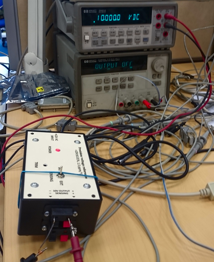

Откуда: Мы люди простые, живем в лесу, на пенек молимся
xDevs писал(а):
позволяющие отстроить ИОН в этой схеме на его предельную точность 0,002%
С этим обычно как раз и беда. :write:
Всё так и есть, да :)
В планах – настроить получившийся ИОН (насколько удастся) на лабораторном Агиленте (0,003%), чтобы иметь на выходе честные 10,000 В.

СообщениеДобавлено: Пн авг 24, 2015 17:30:50
Карма: 15
Рейтинг сообщений: 212
Зарегистрирован: Вт мар 31, 2015 22:56:07
Сообщений: 1298
Проверили и подстроили источник
Итого, в наличии честные 10,000 В
