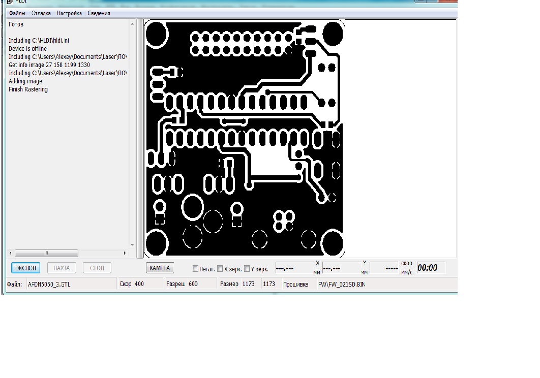

Выкладываю первый релиз ПО. Пробуйте, замечания принимаю.

AlphaCrow электроника пока не готова, надеюсь на этой неделе с платой закончу. Попробовал софт на ПК, гербер не открывает и вылетает с ошибкой. Пробовал XP и Win7 64. Гербер прилагаю, попробуйте у себя, или что не так с этим гербером. Файл создан в ДипТрейсе.

гербер тот если открыть в gerbv и сохранить - нормально открывает.

Да, там не большие косяки в формате. Вчера поздно уже было, не разобрался. Поправил гербер, нормально открылся. :)

Исправляю найденные ошибки. Что бы не плодить много версий, следующий релиз будет аккумулирующим.
Косяков в формате там нет, просто используются устаревшие или редко используемые параметры. У себя уже исправил (добавил). А пока можно убрать из файла строки содержащие:
G90, G91, %IN, %LN, %IR, %MI, %OF, %SF. -если таковые есть там.

AlphaCrow на G90 и %LN с %IN ругался. Убрал - заработало.

Sailanser гербер блокнотом открой и убери все коды из списка.
Типа вот этого
%LNBottom*%
AlphaCrow уже исправил, в следующем релизе этой проблемы не будет.
Нашел еще маленький косячок. Если свернуть программу с открытым гербером, то после восстановления изображение платы пропадает. Рисунок появляется после любых действий с изображением. Негатив, зеркало...

Достаточно было убрать 3 строку.
