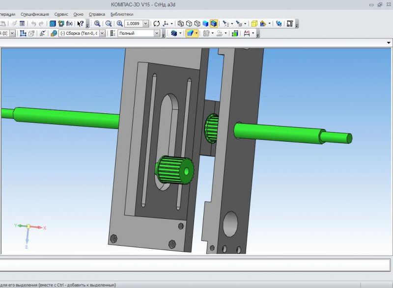

 Заголовок сообщения: Re: Создание ЧПУ
СообщениеДобавлено: Пн сен 07, 2015 20:16:50
Рейтинг сообщений: 33
Зарегистрирован: Ср авг 24, 2011 15:20:40
Сообщений: 451
Откуда: Пятигорск
Вот мой образец вращающейся гайки
Рисую в Компасе.
