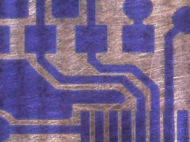

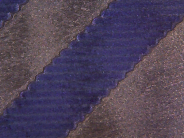

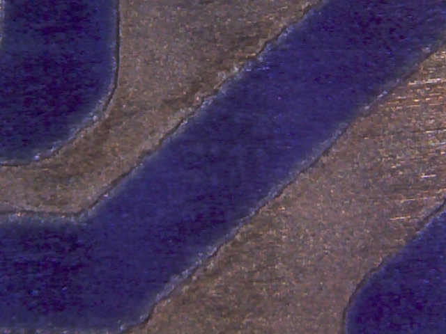

AlphaCrow потестил сегодня. Эта штука работает, и очень неплохо. Есть кой какие проблемки, но уже вполне юзабельно. По косякам. На разрешении 1200 dpi практически всегда после непродолжительного времени экспозиции останавливается по ошибке передачи данных. На 600 dpi такого замечено не было. Прошивка на 115200 не работает совсем. Промучился с диафрагмой 0.3 мм, дает очень большой ореол, хотя пятно получается маленькое. Просто на дурака просверлил отверстие в 1 мм, и о чудо, ореол пропал. Немного большевата мощность у меня, надо подбирать. По фото видно, что явный пересвет. Хотя в принципе там где зазоры больше 0.2 все проявилось. На разрешении 1200 рисунок получается гладкий, на 600 точки видны на наклонных линиях и пятаках. В целом впечатление сильно положительное. AlphaCrow мое вам огромное гран мерси :beer: Надеюсь вы не забросите проект и доработаете его до устойчивой работы на 1200 dpi, больше то в принципе и не нужно. :))
Видео.
1200dpi_Z200.jpg [235.78 KiB]
1200dp.jpg [233.61 KiB]
600dpi_Z200.jpg [223.73 KiB]
600dpi_0.25_0.2.jpg [251.65 KiB]
600dpi.jpg [232.77 KiB]
Последний раз редактировалось mial Сб сен 19, 2015 18:28:30, всего редактировалось 2 раз(а).

Дорога/зазор 0,2/0,2 мм?. Меньше пробовал?
 Заголовок сообщения: Re: Лазер для засветки фоторезиста - идея для реализации.
СообщениеДобавлено: Сб сен 19, 2015 18:54:37
Карма: 95
Рейтинг сообщений: 2204
Сообщений: 3254
Откуда: Боровичи, Новг. обл.
Ruzik писал(а):
Меньше пробовал?
Вот тут дорога 0.25, зазор 0.2. Где не проявилось до конца, зазор 0.1. Разрешение 600.
Меньше не пробовал, так как надо с мощностью лазера еще разобраться, пересвет...
P.S. Забыл написать. Наложил сверху распечатанный шаблон, совпал идеально.

AlphaCrow у меня тут ток через диод около 140 мА, сейчас попробую уменьшить до 80. Возможно ситуация немного исправится. :dont_know: Оптика у меня такая, луч очень хорошо собирает. Вот на этом фото хорошо видно, что пятно даже меньше шага по Y. Возможно какая то подсветка вокруг пятна делает свое черное дело. Но я не могу ее увидеть даже в микроскоп через зеленое стекло.
P.S. В два раза убавил ток через диод. Разрешение 600 получилось очень хорошо, для 1200 надо убавлять еще. Рисунок даже внешене был более темный чем на 600dpi. Причем что интересно. По оси Х вопросов ни каких не, там все четко, зазоры выдержаны, резист вымылся полностью. По оси Y получается хуже, зазоры меньше, и резист проявился хуже. Думаю это связано с тем что, изначально пятно от диода имеет вытянутую форму. А у меня пятно вытянуто как раз по оси Y. Надо попробовать поставить его под 45 градусов. Завтра еще попробую. Кстати, сейчас печатал на разрешение 1200, сбоев не было. Плата 100х60, время печати на скорости 400 мм/с для 600dpi 7 мин. 15 сек, для 1200 ровно в 2 раза дольше 14 мин. 30 сек.
А пленку от цветов (поляризационный фильтр?) не пробовали? В упоминавшимся здесь проекте это сработало.

mial, на мой непрофессиональный взгляд, ток через лазерный диод всё равно черезмерный. Фоторезист засвечивается светом, рассеянным вокруг пятна самим же фоторезистом. Ток надо ещё уменьшить.
ЗЫ: Мне тут внезапно привалило счастье в виде 5-ти принтеров с энкодерной лентой. Так что я тоже в деле. Осталось только дождаться ШД :)
