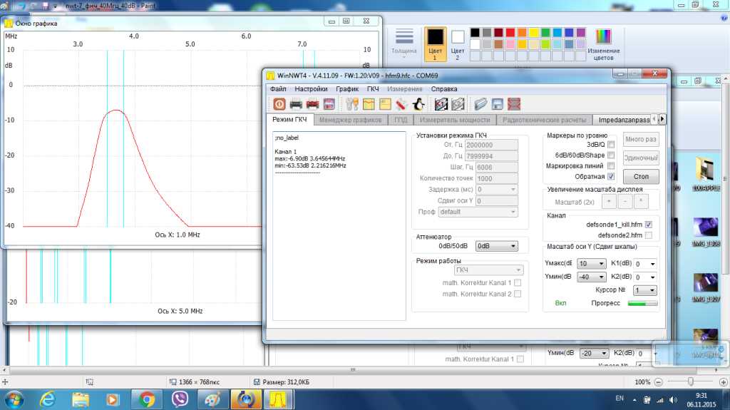

Доброго всем здравия Господа, Серы, Бояре и конечно же Дамы (не ну а вдруг?)
Сегодняшняя наша задача это сборка и настройка: Набора для сборки измерителя АЧХ NWT-7 на AD9850@125MHz от глубокоуважаемого Сергея Мицая, и так дано: набор в который входит все необходимое для сборки такого нужного в арсенале радиолюбителя прибора как измеритель АЧХ, (только одну мелоь придеться искать самому это кусок эмалированного провода диаметром 0.5мм для контуров ФНЧ).
- Поехали!!! (Гагарин)
Плата пришла с ревизией 2.1 на которой уже не чего пилить, резать, латать и клеить не надо, отдельное слово благодарности за грамотную плату, паять такие одно удовольствие, не то что самодельные двухсторонние там где отдельный секс представляет монотонное и муторное мероприятие по запаиванию кусочков провода в проходных отверстиях меж слоев (кто знает тот поймет)
В первую очередь запаиваем все корпусное т.е. панельку проца, кварцы, стабилизаторы, реле, диоды, электролиты, дросселя, разъемы (это кому как удобнее) самое главное дорогостоящие микросхемы оставляем на потом (что б не было так обидно и больно за души преждевременно почивших в них транзисторов), потом паяем всю SMD мелочевку, я делаю это так (для любого кто имел дело с SMD далеко не секрет что необходим тонкий хороший пинцет, и какая никакая паяльная станция и хороший флюс) обычным припоем с флюсом я делаю паяльником каплю припоя на одной площадке под резистор то или конденсатор, потом берем пинцетом эту блоху (ахтунг!!! еще раз обращаю внимание пинцет должен быть хорошим и тонким ибо блохи так и наровят выпрыгнуть, ускользнуть, испариться или как в простонародье про....ся) и паяем одним концом на эту каплю припоя заблаговременно оставленную на контактной площадке в итоге с одной стороны элемент у нас закреплен, плата не грета лишний раз феном в общем овцы целы волки сыты, ну а второй конец запаять не составляет уже ни какого труда.
И так долго ли коротко ли (у всех по разному у меня на полную сборку учитывая местный QRM ушло около двух часов, аж жаль как-то что так быстро, повторюсь паять такие платы сплошная медитация) у нас все запаяно кроме микросхем, пробегаем беглым взглядом по плате на предмет соплей, запаиваем FT232RL, крестимся, наливаем стакан, нервно курим (нужное подчеркнуть).
Первое включение!!! Дым не пошел радуемся, пошел ищем причины своего рукожопия, проверяем напряжения питания согласно схеме на каждой еще не в паянной микрухе (я вас предупреждал выше) все сошлось? отлично!!! вы получили достаточно skill`a для следующего level up`a :))
Далее запаиваем все микрухи, вставляем на место проц (который уже предварительно прошит нужным софтом и прошивкой Сергеем за что ему низкий поклон! не надо иметь геморрой с программатором (в случае если вы новичок и у вас его нет)) , включаем принюхиваемся на предмет сами знаете чего :))) но все должно быть гуд, будьте очень внимательны с правильной установкой микросхем на плате ключи есть на микросхемах хоть они и мелкие тоже все присутствует (кто слаб на очи вооружитесь чем-то увеличительным, у меня бинокулярный микроскоп но это роскошь :solder: )

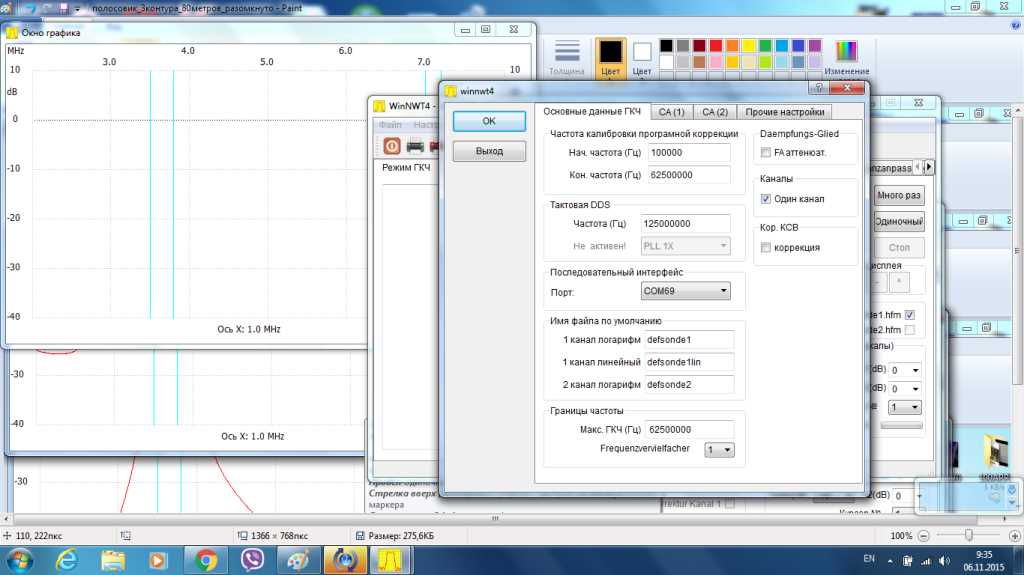

Переходим к самому вкусному :music: настройка. разобьем их на два этапа:
1. Предварительные ласки
2. Жесткий хардкорр
1. Подключаем прибор к PC, Notebook и устанавливаем драйвера на FT232(если еще неустановленны) изменением идентификатора я заниматься не стал мне лично и безымянного COM порта достаточно :beer: . Далее устанавливаем софт с сайта разработчика: http://www.dl4jal.eu/ далее есть два пути: первый "джедайский" проверка работоспособности через терминал, но оно нам надо? идем простым путем!
Запускаем программу та ругнется на то что не удалось открыть порт 1, ок, далее закладка "Настройки" для платы от Сергея я опорой 125Мгц и ДДС 9850 выглядит это так:
nwt-7_настройки.jpg [61.38 KiB]
за исключение COM порта, тут нужно выбрать свой.
Далее Ок, проверим отзывается ли прибор тупа поклацав аттенюатором клацает гуд!
Далее можно перейти в вкладку ГПД и проверить правильность выдачи частоты ДДС нужен частотомер (у меня макеевский вариант LCF метра, очень полезный для нас прибор) измеряем как в хинте программы на частоте 10 Мгц, видим (у меня 38 герц плюс для эстетов и перфекционистов (а точнее обладателей поверенных точных приборов) можно поправить чуть чуть опору в настройка для выхода по нулям, я просто забил на это болт мне такая погрешность ни в бок ни колит ни бельмо в глазу не делает :))) и так с опорой угодали на этом предварительные ласки заканчиваются переходим к
2. Жесткий хардкорр (сейчас понимаю что дело то плевое, но у меня ушло два дня на чесание репы :))) а все из-за убитого полевика 7002.
Первым делом будем настраивать ФНЧ (дальнейшее описание может оказаться полным бредом, так что вполне разрешаю быть автора палками, кидать в него помидорами и всячески брать нецензурной речью :))) ). Делается это так: запаиваем перемычку J1 каплей припоя(находиться в районе кварцев) подстроечный резистор крутим в низ к земле, т.е. транзистор полностью закрыт, выставляем на НЕ КАЛИБРОВАННОМ приборе режим качания частоты от нуля до половины частоты опоры ДДС (у меня полоса задралась в верх пришлось включать аттенюатор до -40
nwt-7_фнч.jpg [60.45 KiB]
, видим что ближе к ВЧ идет завал, так и должно быть из 9850 ВЧ так себе :))) поэтому ограничиваемся до 40 Мгц и радуемся
nwt-7_фнч_40Мгц_40dB.jpg [62.79 KiB]
тут у нас задача (да забыл сказать все это мы делаем с замкнутым входом и выходом прибора коротким проводом) путем растягивания и сжатия витков катушек ФНЧ добиться максимально равномерной линии завал к верхам неизбежна получили неравномерность в 2 dB отлично!!!
Далее строим АРУ снимаем перемычку J1 тут я так и не придумал толкового механизма настройки но все же: калибруем прибор
1. включаем калибровку канала 1 тип детектола Log. с разомкнутыми входом и выходом, для того что бы не было лишнего мусора перемычка у нас всегда на выходе висит вход всегда пустой, проверяем уровень шумовой дорожки
nwt-7_шумовая дорожка.jpg [61.53 KiB]
больше 70 dB отлично! далее не чего не замыкая жмем ок потом отмена на сохранение настроек.
В принципе почти все но тут у меня тоже произошла дилемма калибровать как правильно? при постоянно замкнутом входе и выходе? Или при атт -40 dB разомкнуто а при 0 dB замкнуто? для проверки прибора собрал трехконтурный полосовой фильтр на 80 метровый диапазон, тут все как по учебнику по прибору настроил индуктивность впаял расчетные конденсаторы и даже настраивать не пришлось все четко: вот при калибровке с постоянно замкнутым входом и выходом
и с разомкнутым при первом шаге калибровки
полосовик_3контура_80метров.jpg [63.16 KiB]
тут я закончил настройку АРУ путем подстройки резисторы в затворе полевика путем нахождения точки по наименьшим потерям в фильтре в полосе пропускания при чем ищем точку где оно наименьшее но и более не изменяется.
Получаем красивую АХЧ профит скилл и новый левел ап, на сим оратор пред вами откланивается и ждет реку бурных негодований :)))
С уважением Берестенников Кирилл (UR3VBM)
