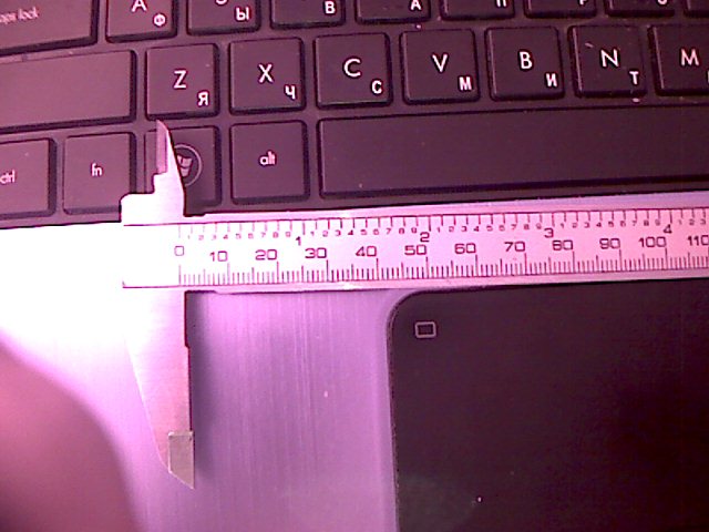

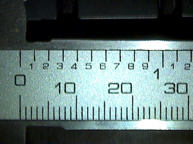

Снял объектив со своего усб-микроскопа, и прикрутил его на вебку.
Чтобы сфокусироваться на расстоянии менее 150мм у вебки уже не хватает резьбы на кронштейне матрицы.
Поэтому две фотки, с родным и микроскопным объективом, именно с этого расстояния. Думаю, весьма показательно.
По расчётам угол обзора у микроскопного объектива примерно 14 градусов по горизонтали. У родного вебки - около 60-ти.
Может я немного и неверно посчитал, но соотношение должно быть правильным.
