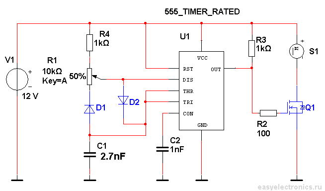

Кстати попробовал другую схему PWM на NE555 (которая во вложении), вроде получше регулирует. И светодиод регулируется плавно (от максимальной яркости до полностью погашенного). И частота практически стабильная во всём диапазоне (только в крайних положениях потенциометра частотомер начинает лажу показывать). Вот только мне показалось что транзистор чуть сильнее греется (а может просто показалось или транзистор не до конца открывается, так как питание всего 5 вольт подавал).

Очередная БРЕДОВАЯ схема с "бредни электроникс" ! И автор еще утверждает что был преподавателем у студентов. Бедные студенты.
Этож надо так пудрить мозги несчастным читателям.

ikarab
А что в ней такого бредового? Работает. И вроде нормально.
Кстати заметил, что на частоте 12 - 15 кгц транзистор заметно меньше греется, чем на частоте 40 - 50 кгц (как я делал в начале).

C мотором работает нормально ? А на схеме то мотор.
Как вы думаете схемотекника для сложной нагрузки типа мотора должна отличаться от практически активной нагрузки - светодиоды ?

А что, с мотором не будет работать? У меня нет мотора, чтобы проверить, я спираль подключал и светодиод.
А какую еще схему на NE555 можете посоветовать? Чтобы не сложную (а то мне тогда проще на МК сделать :) )
P.S. На схеме кулер от компа. Не совсем тот мотор, про который Вы подумали.

Для активной нагрузги ( спираль тоже практически активная при умеренной длине проводов ) схема нормальная.
Я назвал ее бредовой в том виде как она нарисована на бредни электроникс. Там мотор !
Значит матор надо шунтировать диодом либо защищать питание 555 если надежда на стабилитрон внутри MOSFET.
А лучше диод в параллель мотору и диод 1n4148 с резистором 10 Ом перед питанием 555 и на питание 555 конденсатор 47-100 мкф + 0.1 мкФ и парал. конденсаторам стабилитрон или TVS на 13-15 вольт - получится НЕ БРЕДОВАЯ и надежная схема.

Диод высокочастотный нужен? Шоттки?

Кулер от компа наверно вообще не будет работать при небольших значениях ШИМ - обычно кулер конденсатором шунтируют на 200 мкФ ( Ридико Л И так делает ) - это обеспечивает непрерывность питания внутренней электроники кулера ПК.
Лучше шотки, но достаточно чтоб "быстрый" - fast switching
и на ток который через индкутивную нагрузку будет течь - в данном случае через мотор.
Шотки меньше грется будет если токи серьезные и нагрев имеет значение.
Кулер ПК это не мотор !!!!!!!!
Это мехатронная система ! Электронный контроллер + 2 фазный обычно BLDC мотор.

Я бы конденсаторы парал. питанию добавил 22 и 0.1 мкФ - ноги VCC и GND
При чем тут я? Я эту схему не рисовал.
А в чем принципиальные различия, если ОС не нужна? Ключ, обратный диод, мотор - и вся силовая часть в простейшем случае. Для экспериментов Сергея хватит надолго. В чем суть ваших претензий?
Так не только Ридико делает. :wink:
Так все здоровые люди делают. Это стандартная схема для импульсного преобразователя напруги с RC-фильтром.

Ну мы уже вроде говорили, что на высоких частотах нужен драйвер хотя бы на двух транзюках. Если сам таймер не дает хорошей раскачки. Короче - нужен расчет.
Хорошо бы высокочастотный. Мотор же будет часто на диод замыкать обмотку.
