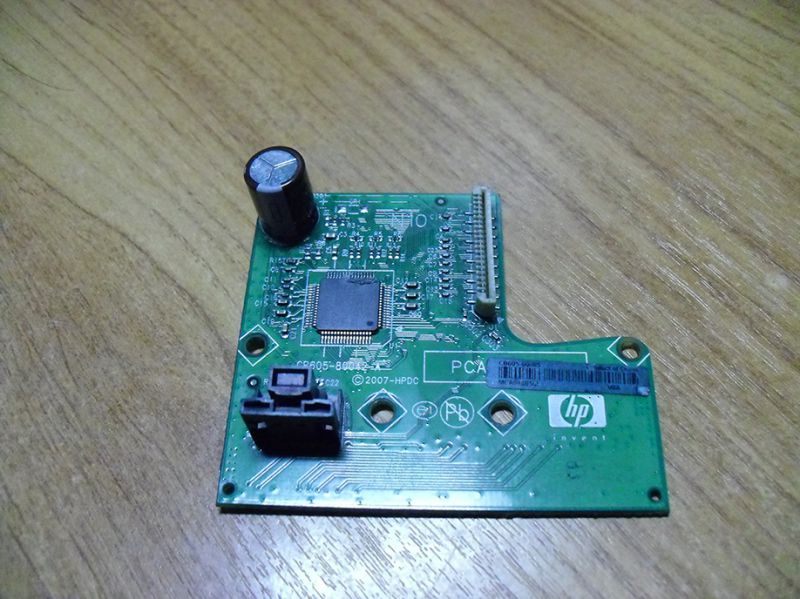

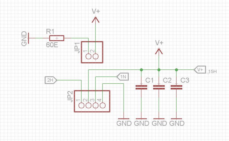

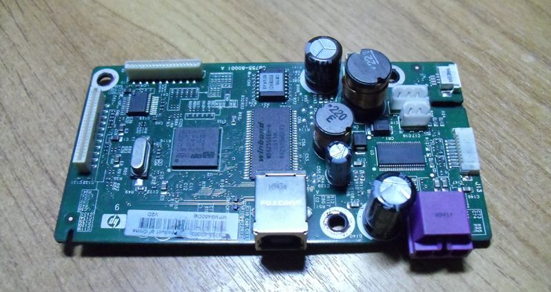

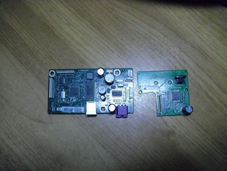

 Заголовок сообщения: Re: Лазер для засветки фоторезиста - идея для реализации.
СообщениеДобавлено: Сб окт 03, 2015 18:56:04
Карма: 39
Рейтинг сообщений: 723
Сообщений: 3111
Откуда: г.Ростов-на-Дону
Допроверял до конца, в одном месте фиг увидишь без линзы что там хитро так дорожка идет.
В итоге:
Блок светодиода:
1-я через резистор в 60 ом на землю.
2-я на плюс питания или 15-я нога разъема.
Блок транзисторов:
1-я на вторую ногу разъема.
3-я на первую ногу разъема.
4-я на земле.
Набросал на всякий пожарный схемку этого дела. И фотки платы коретки и основной платы.
СпойлерИзображениеИзображениеИзображениеИзображение

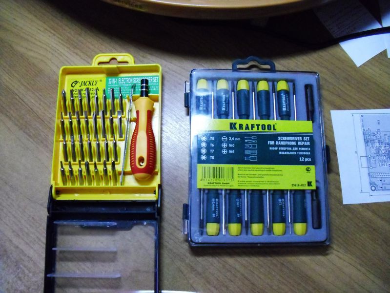

Народ, а как вы вообще разбираете эти принтеры? Винтики там под шестигранную отвёртку. Мои шестигранные ключи часто просто прокручиваются и не откручивают винт. У них что, какой-то особый размер что ли?
http://ufa-darts.ru/ - приходи играть в дартс в Уфе
СообщениеДобавлено: Вс окт 04, 2015 10:50:03
Карма: 39
Сообщений: 3111
Ну да. Шестигранные ключи в тоПку. Сходи в магаз и купи набор обычных отверток со "звездочкой".
Ша сфоткаю и приложу сюда фотку набора.
Сфоткал :))
Можно или как слева или как справа, разница только в колличестве отверток, на правом хорошо видно марку отвертки написано Т5,6,7,8 это и есть те самые "звездочки" под эти винты.
