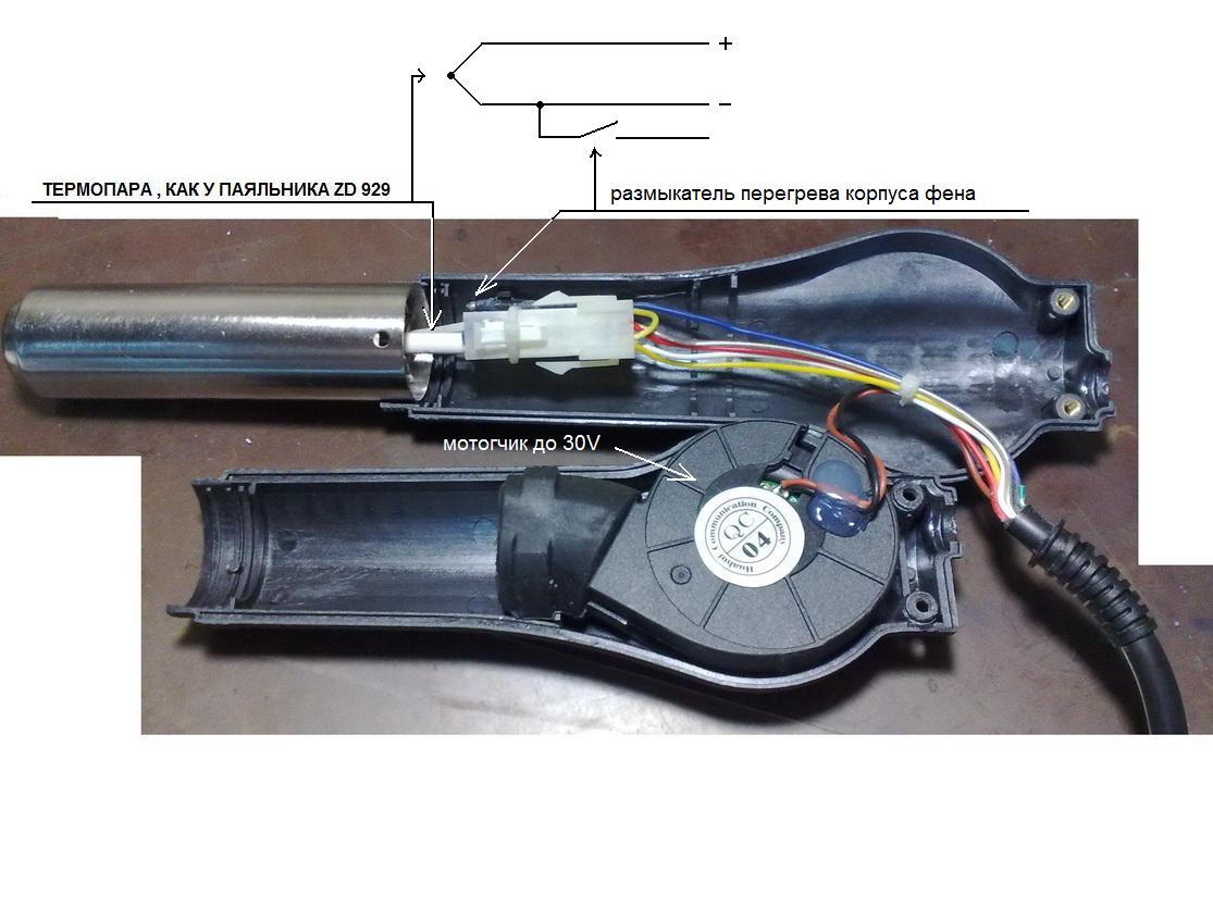

кто нибудь юзал такой фен? интересует напряжение питания турбинки (подозреваю что 24В) и как использовать термопары.... их там две штуки :roll:

у меня похожий в Ya Xun 868D, но там нет 2-х термо-пар, там геркон, термопара, спираль, вентилятор(12В) и земля. Я всю фен-станцию отфоткал и схемку разрисовал в ручную не в прогах, архив есть у меня на моей страничке(40мег).

в этом фене две термопары, одна в ручке, вторая на выходе включены последовательно и выведены все три точки
турбинка начинает вращаться при 8В, поднимал напряжение до 24В все путем, ничего не сгорело :)

В ручке геркон. Посмотрите внимательно, возможно просто у него так ножки запаяны, что подумали на термопару :)
Да кстати так и есть геркон,чтоб корпус не расплавился ,а
термопара это белый цилиндрик.
Т.Т.Д. на эти фены найти тяжко, одни пишут что 700W, другие 400W :(
такой моторчик у станции "луки" питают примерно от 8 до 30V,и в
аннотации пишут регулятор потока ставить на полную :)

хм, разул глаза. действительно под изоляционной трубкой что то похожее на трубочку геркона (все же наверное не геркон, а биметалическая пара на размыкание? :wink: ), я так понимаю этот датчик надо заводить на "моск" ПС...
Скорее на замыкание :wink:
