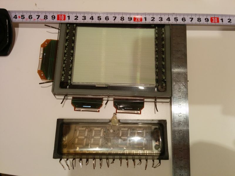

Пофоткал немного, тот что у меня - 320х240. Дислей не очень большой, для сравнения ИВЛ1-7/5. Габариты 145х115мм, толщина 15мм, область индикации примерно 100х75мм. Больше фоток в альбоме https://yadi.sk/a/0AU8ZZTwjTGgh
И похоже даташиты на дешифраторы нашлись. Это NT7706 240 Output LCD Segment/Common Driver и NT7705 160 Output LCD Segment/Common Driver! Aheir, у вас на шлейфах есть какие-нибудь надписи?

А это точно именно отечественный вли?

Склонен верить gvcsar, что это экспериментальный образец с Рефлектора. Там в какой-то момент стали искать пути развития и переходить на новые технологии, в том числе делать плоские трёхслойные корпуса и пробовали приклеивать шлейфы. В альбоме у gvcsar есть ещё фотки дисплеев и индикаторов. https://fotki.yandex.ru/users/gvcsar/album/138003
Опять же, кто бы додумался клеить шлейфы для LCD к VFD? =)
Да, за рубежом обычно тут не шлейфы, а chip on glass.

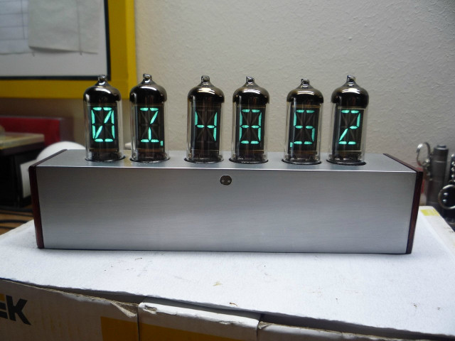

Дополнения к моим старым часам на ИВ-4
(Корпус на фото от ewrey :) )
Добавлены в прошивку v 1.1 поддержка датчика температуры DS18b20. Обрабатывается как положительная, так и отрицательная температуры.
Добавлены в прошивку v 1.2 поддержка датчика температуры DS18b20 и датчика атмосферного давления BMP085( BMP180).
Термометром обрабатывается как положительная, так и отрицательная температуры.
На плату добавляются навесным монтажом. Датчик температуры необходимо вынести за корпус.
В обе прошивки добавлен новый шрифт цифр (в меню установки часов).

А есть вариант прошивки без датчиков, но с выбором шрифта и устранённым зависанием? Датчик выводить из готового корпуса будет проблематично наверное. Нужно было сразу...

Завтра сделаю.. :beer: Ну... в Ваш железный корпус и ESP8266 засунуть будет тяжело, а он точно будет :) .
Добавить , кстати, не тяжело! Аудио разъем под гайку(например) находите, сверлитесь, прикручиваете, делаете поводок и ву а ля :wink: !

Прошивка без датчиков, с дополнительным шрифтом и исправленным глюком при включении.
