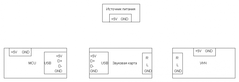

Здравствуйте !
Собираю в один корпус несколько устройств. Как правильно развести питание вот в такой системе:
Думал, на каждую нагрузку отдельный LC-фильтр сделать, а GND - в общую точку, но потом засомневался: земля сигнальная как ?

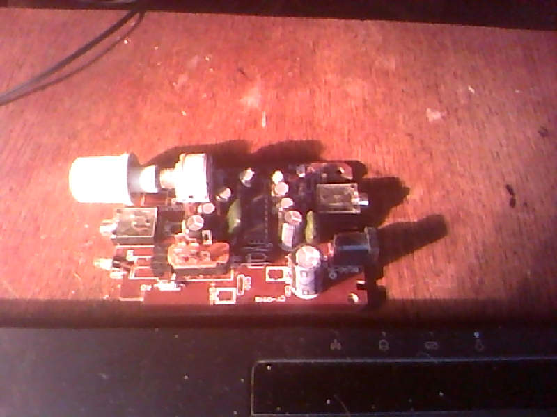

имеется усилитель на ka2206N при подключение питания от тел зарядника микросхема греется очень хорошо и быстро.если подключить другой бп 12 вольт.зарядник для машинных акумов то почти не греется.но если прибывить звук меньше половины то музыки не слыхать а только дребегз из колонки.как устранить?а сейчас только что то типо фона.и очень тихая музыка звук
Подключить НОРМАЛЬНЫЙ БП.
Не забывайте, что у него "нормальной" мощности всего 1,3 ватта
Если есть осциллограф- то посмотреть, что "твориться" на выходе УНЧ, и уже потом думать "что делать".

"Меньше половины" ничего не значит, у всех устройств (компы, мобилы, плееры) разный уровень выходного сигнала, может различаться в два-три раза, а входная чувствительность разных микросхем-УНЧ вообще может отличаться в десять раз. Конкретно 2206 ОЧЕНЬ чувствительна по входу, и практически от любого источника может войти в жуткий перегруз менее чем на половине его сигнала, что у вас и происходит.
Касательно зарядки от мобилы, так как она не предназначена для питания звуковых устройств, в ней не предприняты достаточные меры для подавления пульсаций напряжения, а грязное питание-всегда плохо. При 12 вольтах, кстати, совершенно необходим радиатор, и крайне желательно использовать динамики сопротивлением не ниже 8 Ом (я использовал и 4 Ом, но с хорошим радиатором). Могли уже и спалить камушек перегревом.
