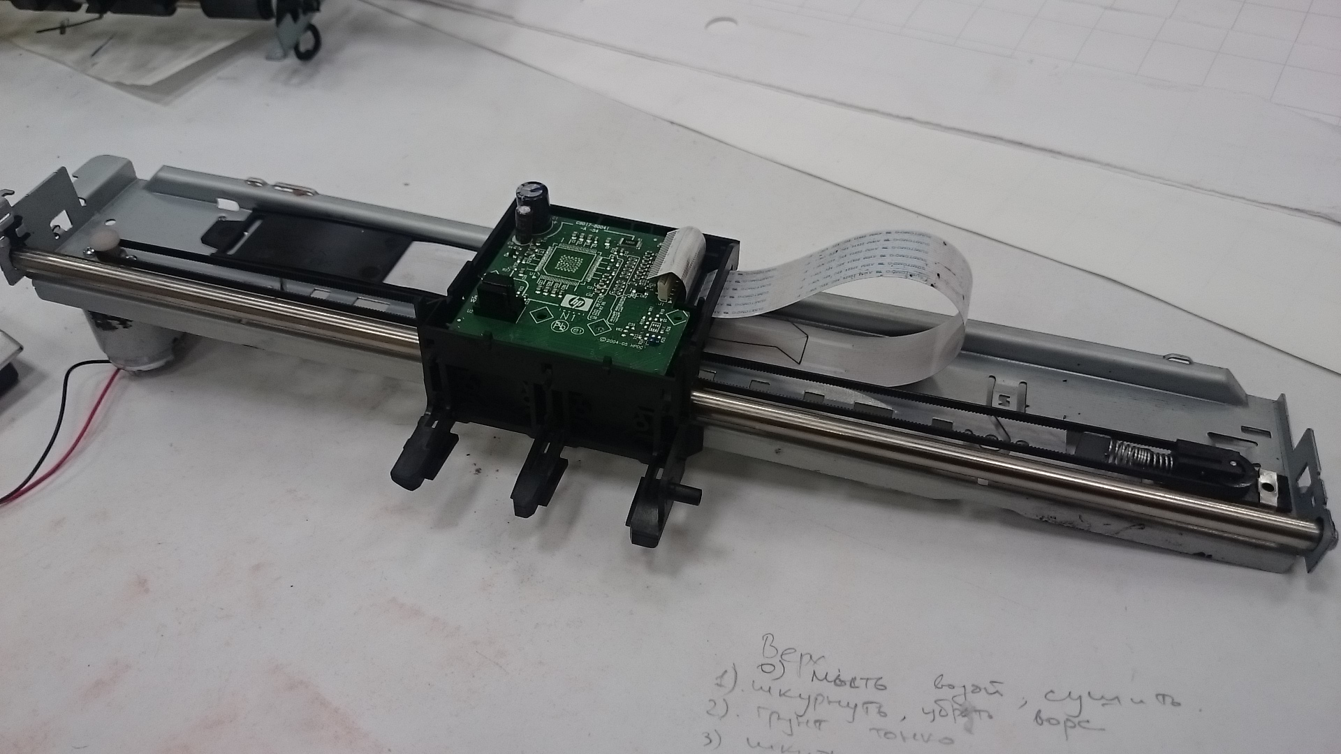

У меня тоже HP на каретке стоит щетка для чистки энкодерной линейки. Я выше писал что там конструкция такова что вертикально фиг закрепишь, телепает как ....... потому получается только горизонтально со смещением центра тяжести вперед.
karabass
Фотки рам приложите интересно посмотреть какие у вас :))

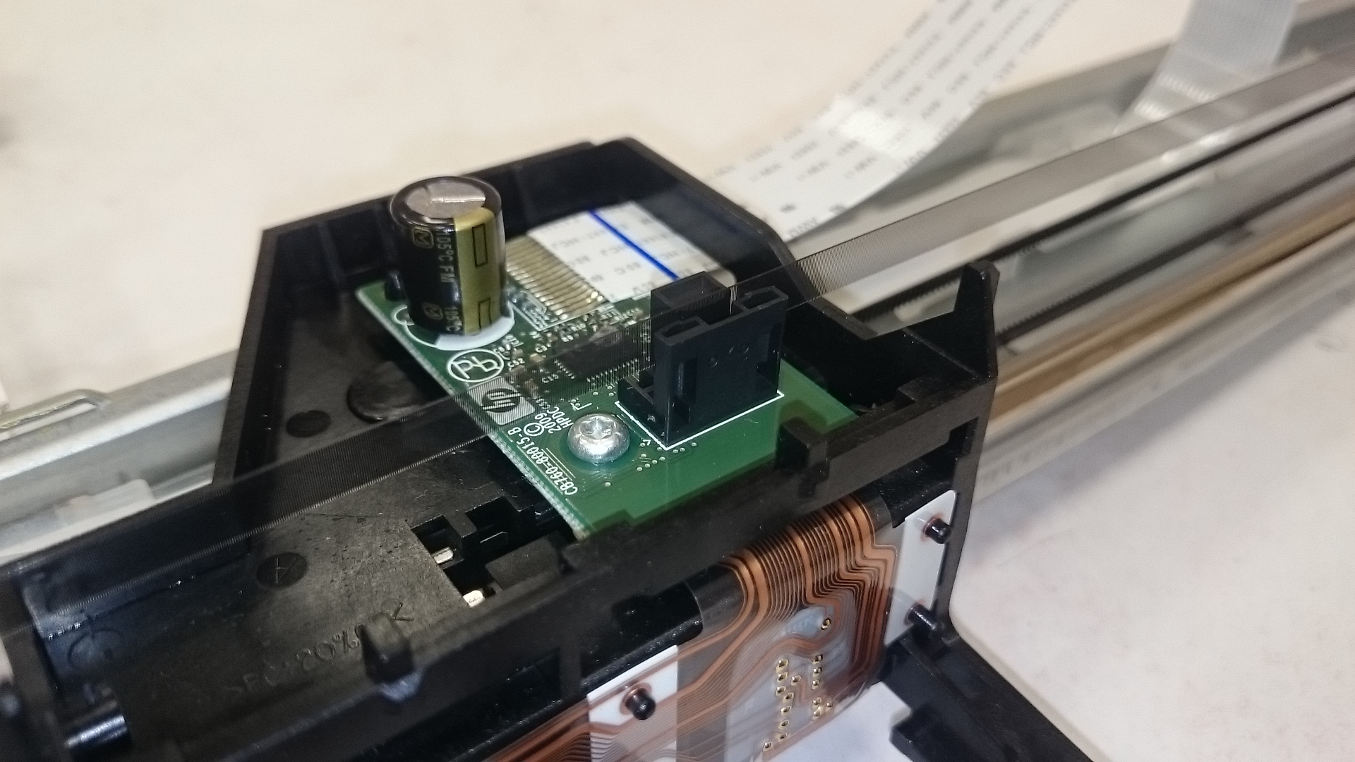

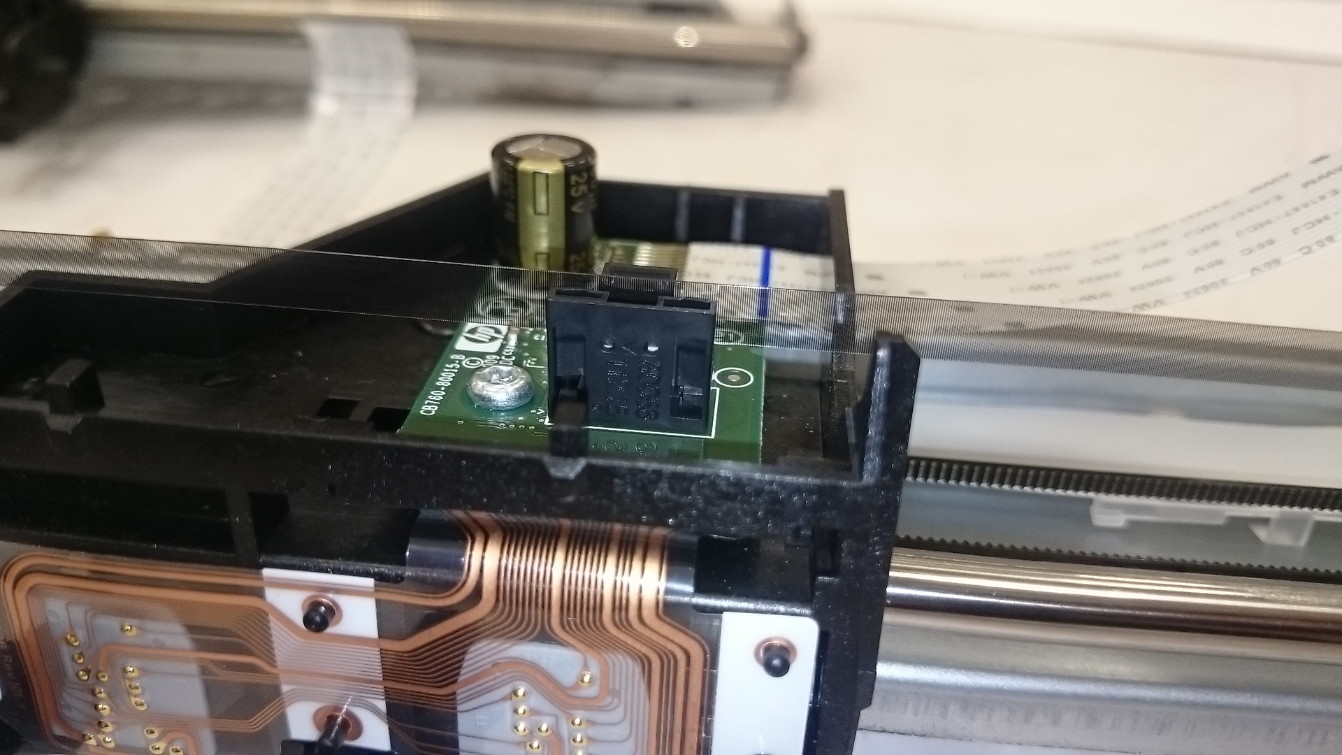

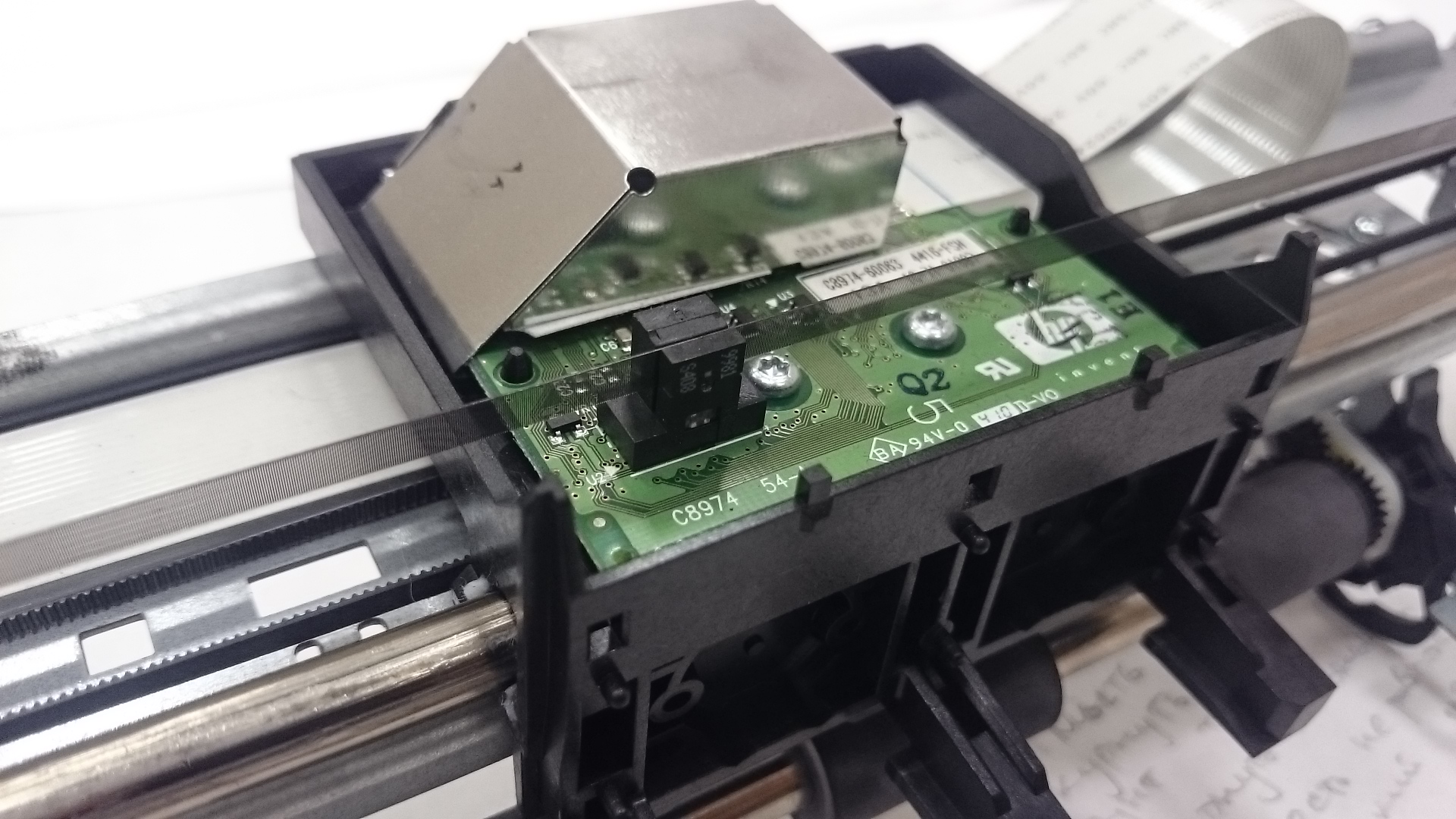

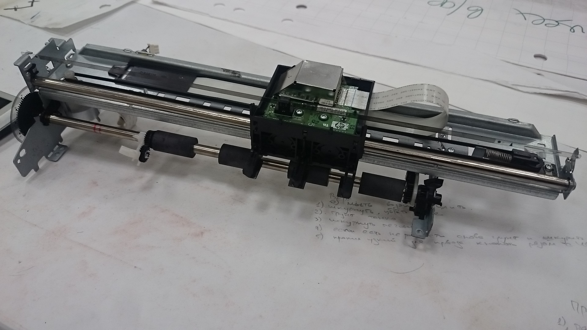

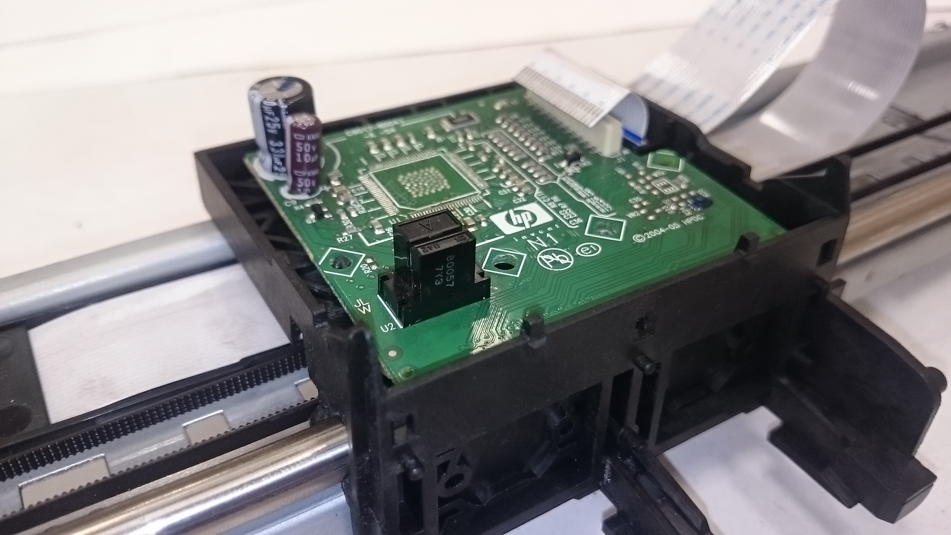

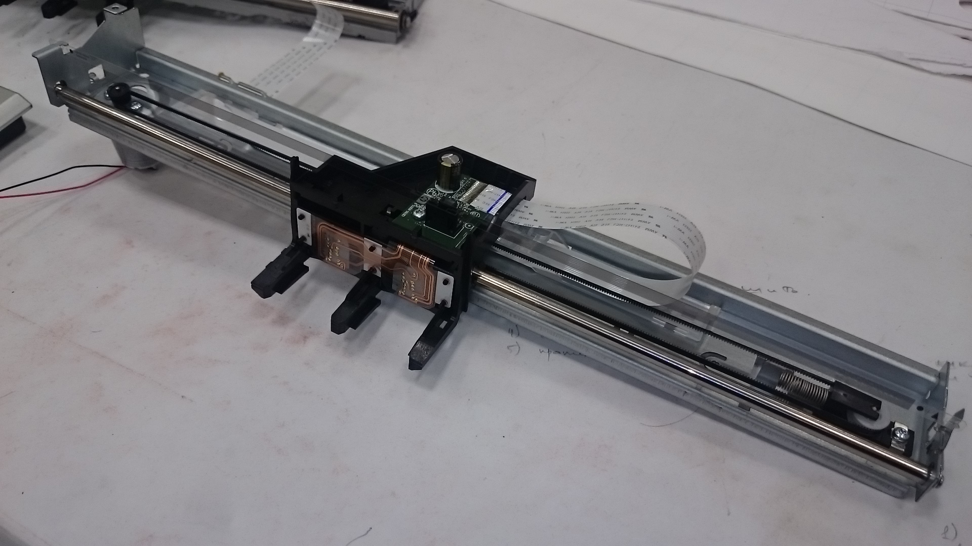

как обещал несколько фото механики из 3-х HP
у всех разные оптические датчики.
на одном уже поджал ушки каретки (фен плюс пальцы), люфта нет, ездит не совсем свободно, но вроде терпимо.
deskjet 1000
deskjet 2460
photosmart 7260
Да в принципе нормальные блоки можно любой вешать. Единственно что я бы взял те где цлейф в разъем втавляется а не припаян на плату. В плане подгонки и кручений верчений легче. Хотя с другой стороны когда припаян так надежней. :)) А оптопары я так думаю только по дизайну скорее всего разные.
