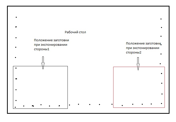

СообщениеДобавлено: Пн окт 26, 2015 23:02:00
Зарегистрирован: Чт апр 22, 2010 21:37:13
Сообщений: 104
Откуда: Ростовская обл.
mial писал(а):
karabass прокатило бы если заготовка всегда стандарт, как в производстве. Но мы себе такого позволить не можем...
mial, ты наверное не понял суть предложения, я тоже такое предлагал пару страниц назад. Попробую проиллюстрировать, сорри, рисовал в паинте :)
Получается, что привязка идет к одному углу и размер платы может быть любой, ограничивается размерами рабочего стола.
По идее, можно поставить энкодеры "home", и откалибровать один раз, чтоб каретка становилась всегда на это положение. Можно ввести в настройках привязку хоум-ноль и хоум - ноль второй стороны. Вторую сторону экспонируем, перевернув плату на 180 градусов. Конечно, надо будет изначально калибровать и учитывать это дело в гербере, надо будет и программу просить дополнить уважаемого AlphaCrow. Но зато, можно будет исключить камеру, разве это плохое решение?

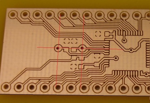

AlphaCrow спасибо, разобрался. Косяк с 0.6 у меня получился из-за того, что в проекте были пады 0.6 мм. Поэтому не получилось. Проект собран с герберов, и NC/drill, а DipTrace импортирует NC/Drill как пад с диаметром отверстия и соответсвенно внешний диаметр пада равен диаметру отверстия. А там под кварц как раз 0.6 мм. Сейчас поэкспериментировал, нормально открывает все слои. На шелке и маске пришлось дорисовать руками.
P.S. Попробовал по правильной методе совмещения. Платка тестовая, без металлизации. Не идеал конечно, но очень даже неплохо :)

на фото видно, что по горизонтали шаг сверловки и шаг отверстий в гербере отличаются чутка.
в нижнем ряду левое отверстие практически в центре пада (по горизонтали), а вот правое отверстие уехало влево от центра пада.
надо может подогнать отношение шагов на дюйм для каретки.
 Заголовок сообщения: Re: Лазер для засветки фоторезиста - идея для реализации.
СообщениеДобавлено: Ср окт 28, 2015 13:26:08
Рейтинг сообщений: 79
Зарегистрирован: Вт июл 08, 2014 13:21:55
Сообщений: 115
Откуда: Санкт-Петербург
mial, мне кажется что с совмещением все годно, а вот сверловка мимо.
постарался восстановить параллельность на фото и отметил центры двух виасов
видно что у левого сверловка улетела влево-вниз, а у правого влево-вверх (такого же не может быть)
думаю стоит смотреть либо на файл сверловки (сверить координаты отверстий), либо на станок сверловочный.
не знаю как в дип-трейсе, а вот в пикаде точно такая бяка есть.
он сверловку по-умолчанию генерит на дюймовой сетке, а гербера в миллиметровой. кол-во знаков после запятой для сверловки там катастрофически маловато, в итоге при округлении методом отброса лишних знаков отверстия съезжают от центров виасов и трухольных падов.
лечиться установкой "маски" для формирования координатс большим кол-вом знаков после запятой. только надо убедиться что станок сверлильный сам лишнего не отбрасывает.
ну и я стараюсь после создания drl и grb все сверять в cam350.

karabass это нижняя сторона платы. Сверловка твердосплавом из поднебесной. Как ни странно, но низ всегда на децел отличается от верха. Видимо сверла все таки уходят немного. Вот верхняя сторона.
