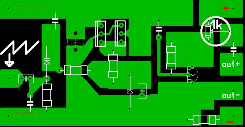

Вот нарисовал платку, без пилы.
Сейчас пойду смотреть что из микросхем есть.
Вот что нашел: 74HC00, 74HC04, 74HC132, кр1533ла3, кр140уд1б(ОУ, на них вроде бы тоже можно пилу сделать), 555тм2, к155лп9, к155тл3, есть еще кучка пиков и аврок, а 561 серии нет ничего :( . Пока погуглю, может что и найду...
Нашел схему на транзисторах :)
http://radio-gl.narod.ru/constr/izm/glin1/glin1.htm
Вопрос только имеется: что будет, если вместо туннельного диода поставить обычный? И что будет если вместо однополярного напряжения подать двуполярное?
А, чего спрашивать... Плата уже травится. Однополярное напряжение сделаю, а если с простым диодом не заработает - буду искать туннельный.

Забил. Пошел и купил 561лн2
Так, пилу запилил :))
Ну... Типа пилы :) Пойду допаивать генератор.

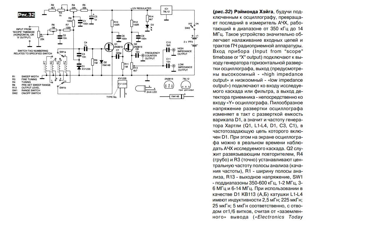

Добрый день всем.
Ребята, при ремонте старых приемников и радиол возникла необходимость в характериографе. Но штука эта мне не по карману. Поэтому решил сам собрать простенький ГКЧ в виде приставке к осциллографу С1-94.
Не могу выбрать схему никак. Посмотрите вот на эту. Она проста, но нет генератора меток. Нужен он в работе? Может посоветуете другую схему?

Генератор меток нужен, ибо без него сложно будет настраивать те же самые приёмники.
Как вариант можно собрать кварцевый генератор меток

А можете мне объяснить как работает генератор меток? Не именно этот, на схеме, а вообще. Он эти метки на каких частотах выдает и в каком виде. Я вообще не в курсе просто

Я видел эти схемы))) Их не так много в инете. Просто я выбрал из всей кучи самую простую, на мой взгляд.
И мне нужны частоты 465 кгц и 6.5 мгц.
Самый простой метод получения меток, это подача на диодный пробник сигнала с внешнего генератора в качестве которого можно использовать любой генератор.
Вот как здесь.
http://boni.narod.ru/s3/izm-668.html
используется один из простейших способов получения скользящей частотной метки. Он заключается в следующем. На транзисторе П416 (T1) собран генератор, частоту которого можно изменять с помощью конденсатора С5, в пределах от 22 до 42 Мгц. Напряжение с выхода этого генератора метки подается через конденсатор С7 на детектор, собранный на диоде Д2Б (Д3) и подключенный к выходу настраиваемого усилителя.
На экране увидите что то наподобие этого.
В вашем случае генератор меток должен выдавать частоту 6,5 МГц и 465 кГц с любого внешнего генератора.
Только амплитуду подобрать.

Денис, я ничего не понял из статьи. Можно по порядку? Та схема ГКЧ , на которую я в первом посте дал ссылку, она нормальная? Будет работать?
У меня есть ГСС, ну вот Г4-116 , например. Как его использовать в качестве генератора меток к моей схеме ГКЧ? Это в принципе возможно?
Будет конечно.
Я свою не предлагал. Я только показал простейший метод получения меток, а статью привел как пример.
Там в ней как раз так и получают метки.
Конечно можно.
Я же нарисовал диодный пробник, что входит в состав любого ГКЧ и показал куда подключить внешний генератор для получения меток.
Генератор может быть любой, в том числе и ваш.
Только отметил, что нужно подбирать напряжение этого внешнего генератора.
В принципе оно должно быть минимально возможное, что бы только разглядеть метки.
