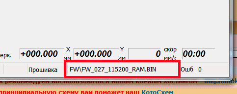

Что-то пошло не так... :dont_know: "Device is offline" - радостно рапортует мне программа. Лодырь вроде прошился, и верификация прошла успешно, как сообщила мне "СТ-линк утилита". Пробую подключить к китайскому свистку на CP2102 (пока только питалово, RX и TX). При запуске программы свисток обращается к платке, моргая светиком, а в ответ тишина... и сообщение от программы, что девайс оффлайн.
Есть один нюанс - скорость у свистка больше 128000 выставить нет возможности. У преобразуя на FT232 такого косяка нет, но у меня он в качестве переходника в СОМ-порт, и RX/TX не выведены, а подпаяться к микре малореально. Так вот, под скорость 115200 лоадер должен быть другим (отличным от того, что выложил mial несколькими постами выше), или он универсальный?
Он другой и есть.

Разобрался. Оказывается, файл прошивки в папке проги нужно было переименовать в тот, что значился в окне программы. Дальше всё подхватило автоматом, и весело замигало светодиодами! :music:
Не совсем так. Нужно в *.ini файле указать путь и имя прошивки.

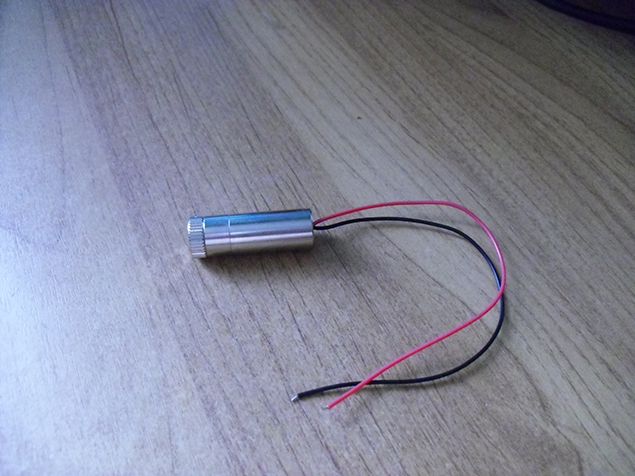

Уф добрались таки сегодня ко мне лазер и микроконтроллер. Вот теперь осталось шаговика дождаться, но видать он своим ходом шагает :))
Подключил лазер пока что к 3-м вольтам вроде пашет.
К лазеру прод приложил умную бумажку.
Попытался добраться до блока драйвера пока что сам лазер фиг открутишь, хотя и должен окручиваться.
Так что игрался с фокусировкой оного, пятно все равно какое то не круглое а скорее элипс.
Вот интересно кто и как с этим боролся и как его точно отрегулировать на каком материале лучше всего получается?
Ну и буду все таки пытаться лазер раскрутить.

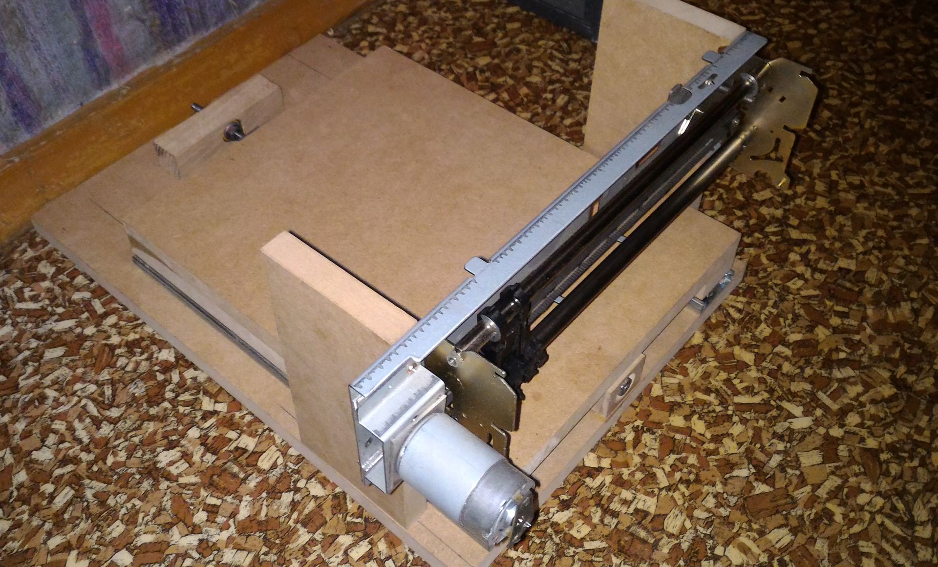

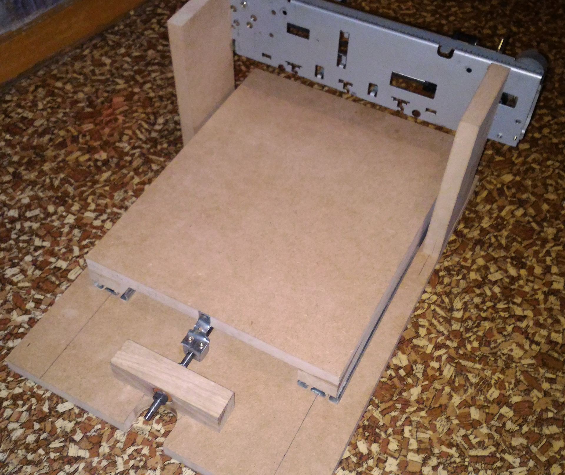

Вот, что у меня за сегодня вышло.
Не плохо :)) Сам пилил? И вот немного не въеду как ездить будет, точнее с какой стороны?
 Заголовок сообщения: Re: Лазер для засветки фоторезиста - идея для реализации.
СообщениеДобавлено: Ср ноя 18, 2015 18:37:46
Рейтинг сообщений: 1572
Сообщений: 3409
Откуда: Казань
Это на какой максимальный размер платы рассчитано?
И получается, что при максимальном выдвижении плиты с платой, вся конструкция будет, по прикидкам, занимать метр (чуть больше) в длину?
СообщениеДобавлено: Ср ноя 18, 2015 18:42:03
Карма: 93
Рейтинг сообщений: 2154
Сообщений: 4961
Рассчитано на А4. Пилил сам, ничего сложного в этом нет, если оборудование профессиональное. Ездить будет в ту сторону, куда смотрит жопка моторчика. :))
Выдвинутая конструкция получается примерно 85 см.
у тебя же на бумажке написано Laser Shape - LINE.
потому и фокусируется в линию, а не в точку.
что с этим делать не знаю
СообщениеДобавлено: Чт ноя 19, 2015 08:07:27
Сообщений: 3409
Откуда: Казань
Только на той же бумажке слева от "line" имеется "dot" - точка - и также стоит галочка.
В той же строке имеется и "ellipse dot" (но без галочки) - во что и фокусируется. То есть, китаец мог тупо перепутать - лазер не из той коробки или бумажка не из той стопки. У них это постоянно случается.
