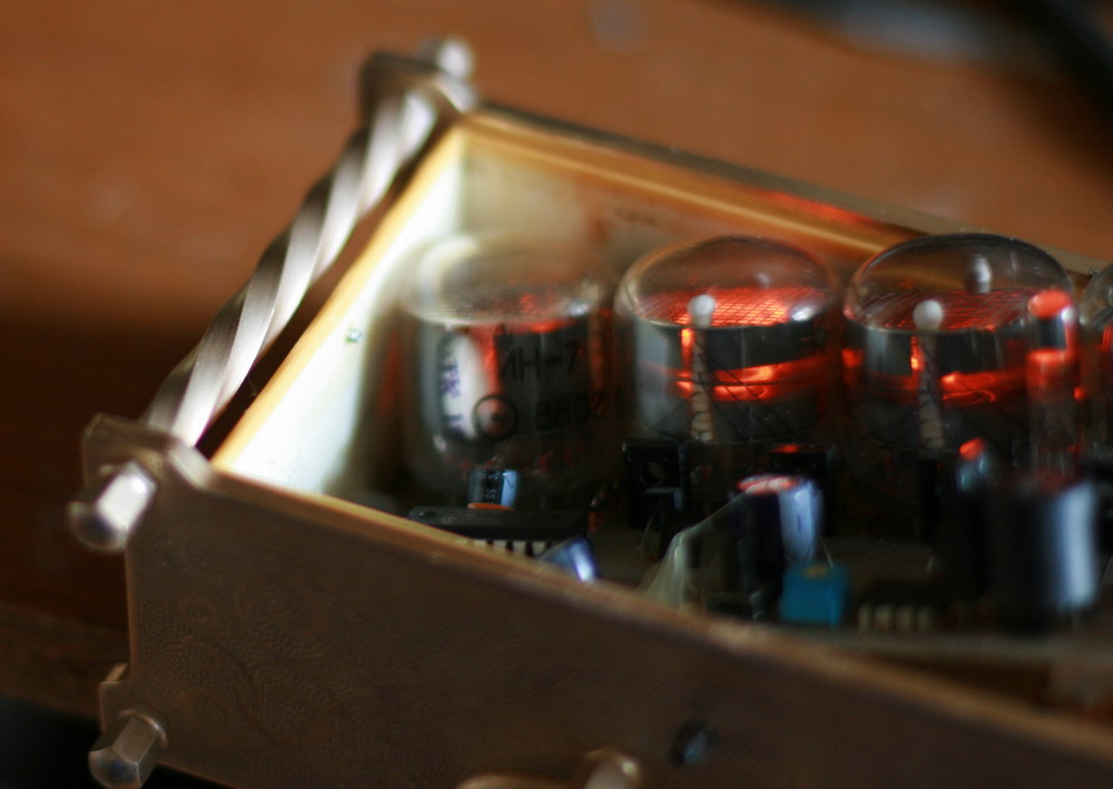

Умка писал(а):
Купил по случаю около двух десятков ИН-4.
Год выпуска 72-73. Ножки лужёные, и вероятно серебросодержащим припоем - светлые и блестящие, паяются идеально.
Контактные проводники с белым покрытием.
Скорее всего ВП.
Сфоткал мобилкой, правда неважно получилось, днём нужно.
Плохо что с белой изоляцией выводов.
Они сыпятся от старости.
Я использую закопчёные.
У меня на часах были такие - все поосыпались.
На лампах с копотью есть тоже лужёные выводы.
Я их тоже впаиваю.
Панелей не напасёшься.
Я их тоже впаиваю.
Панелей не напасёшься.:)
А как выглядит деффект свечения индикатора с осыпавшейся изоляцией?
Может для статики не критично? Ведь есть же какие то буржуйские лампы не работающие в динамике, у них вроде ноги голые.
А лужёных ИН-4 никогда не видел, видимо они для спецназначения или оборонки шли.
У меня есть более десятка мелкосеточных ИН-4 с белой изоляцией и обычными окислившимися выводами 71г выпуска.
Всё было нормально, проверил, даже тут хвастался изумительным свечением в часах на 511ой логике.
Вытащил и убрал в коробку на хранение, потом года через два, как часики получили корпус воткнул на место и ужаснулся.
Все, кроме одной, полностью испортились - часть светит двумя цифрами, часть половиной и менее цифрой, одна тёмная.
Я не могу это объяснить..Более 40 лет валялись неизвестно где, потом несколько дней поработали в часах, потом через два года аккуратного хранения вдруг испортились. :cry:
Мне кажется если бы они остались в работе, ничего с ними бы не случилось и по сей день.
Деффект - очень просто:
Просто там где осыпалась белая краска там начинает светиться неон.
Сначала просто светится, потом соответствующая цифра начинает помаргивать,
А потом гаснет.
Хотя в статике мож будет работать - там время зажигания побольше будет.
Ещё - лучше в динамике - в ИН-4 от длительной работы еденица замыкает на соседнюю цифру.
У меня такое было пару раз - после 3й замкнувшей еденицы уменьшил ток
и перестала лампа замыкать.
А в статике - Х.З., наверное похуже будет.
Лампам с гопыми выводами надо ток побольше.
Там вместе с циферкой горит этот проводок.
Ещё синевой они блистают.
У меня есть лишние, нормальные ИН-4, если чо пиши в ЛС я тебе комплект пришлю.
