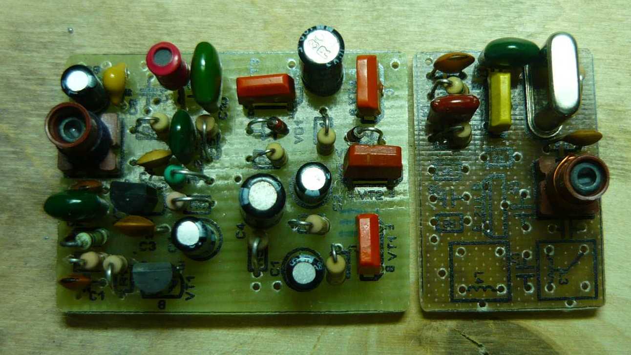

Гулять ,так гулять :) .Решил свой сверхреген. укомплектовать передатчиком .

Марсакот писал(а):
Решил укомплектовать передатчиком .
В виду того, что на картинке видим только кварцевый генератор, то как я понял там антенна включена последовательно с угольным микрофоном и таким образом получается АМ модуляция. :)

Местные обстоятельства не дали закончить. Сейчас продолжу . Угольного микрофона нету .Буду модуляционный трансформатор мотать. Вот результаты проверки задающего генератора.

После первой проверки ,был немного в шоке от ужасного звука. Вспомнив свои первые мучения 20летней давности, пришлось доставать старые добрые 0,5ГДШ-2 .И всё сразу встало на свои места. Включил на телефоне плеер положил рядом с передатчиком и ушёл с приёмником в другую комнату слушать музыку :music:
Это не совсем интересно.
Хотелось бы узнать выходную мощность и глубину модуляции, как это здесь проверял.
И питание напишите.
Вот я проверял свой при питании 9 вольт без трансформатора и у меня получилась мощность порядка 150 мвт и глубина неискаженной модуляции 50%

Я за мощёй не гнался .После грубой настройки на 50 Ом 100мВт. Можно выжать больше . Могу проверить модуляцию ,только надо поточнее объяснить как это делать .Ни когда не мерил .
