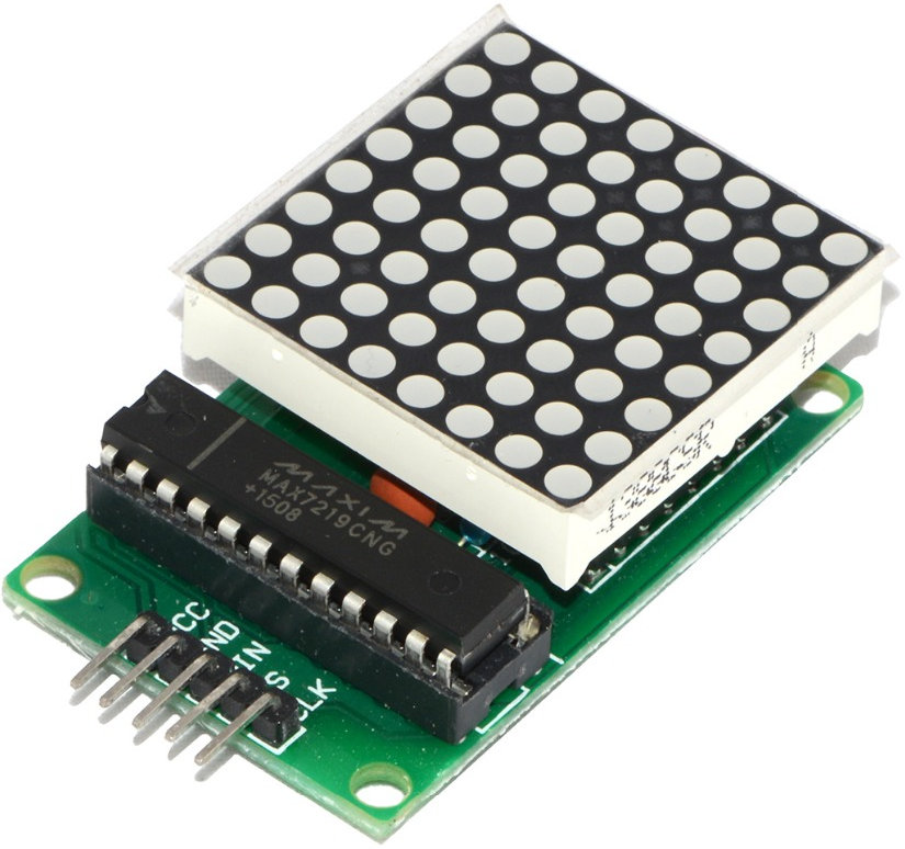

Всем привет!
Кто-нибудь собирал часы на 4-х таких модулях?
MAX7219-LED-Dot-Matrix.jpg [124.65 KiB]
MAX7219-LED-Dot-Matrix (2).jpg [74.34 KiB]
Они тоже повернуты на 90 град.?
Если их расположить 4 шт. в ряд "MAXIM-ами" вниз, то нужно использовать обычную прошивку или MOD?
Спасибо.

Можно смело использовать обычную прошивку.

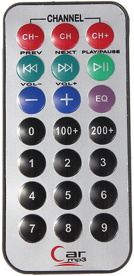

Прочитав 43 страницы этой ветки, уже не могу вспомнить на какой странице Вы предлагали пользователям высказать свои пожелания по "прикручиванию" дополнительных девайсов (различных датчиков и прочего).
Кто-то из форумчан предложил "прикрутить" ПДУ (IR Remote Control), но почему-то это развития не получило.
А ведь очень полезным было бы это дополнение, например, если конструкция выполнена в виде настенных часов:
1. управлять режимами отображения;
2. включать/выключать будильник;
3. выключать звук сработавшего будильника;
4. оперативно выставлять необходимую яркость дисплея;
- список можно продлить.
Как Вы смотрите на добавление этого полезного девайса?
17-и кнопочный пульт вполне достаточен (есть еще пульт с 21 кнопкой).
Комментарий к файлу: 38KHz IR Remote Control and Infrared Receiver Module
IR_remote_control.rar [792.54 KiB]
Комментарий к файлу: 21 Button Remote Control
21_Button_Remote_Control.jpg [49.49 KiB]

Здесь пульт нужен, как собаке пятая нога.
Предлагаете каждый раз использовать табурет или стремянку?
Обоснуйте.
 Заголовок сообщения: Re: Часы на светодиодных матрицах с драйверами MAX7219
СообщениеДобавлено: Сб дек 12, 2015 09:31:28
Карма: 86
Рейтинг сообщений: 1035
Зарегистрирован: Чт апр 11, 2013 11:19:59
Сообщений: 4895
http://youtu.be/-nJ8tXXLJNQ
