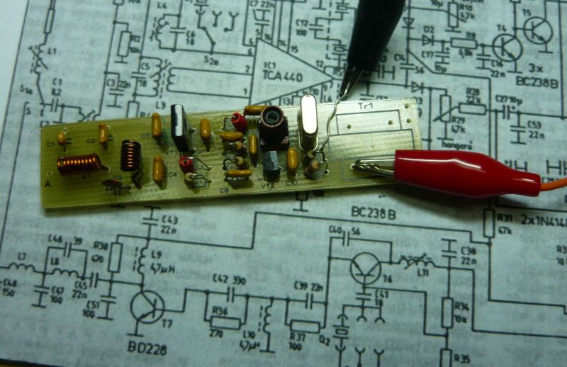

Скопировал передатчик Дельты. Без модуляционного трансформатора выходная мощность на 50 Ом получилась почти 1.5Вт. Завтра если будет время буду трансформатор мотать ,перемотаю от Селги. Буду мотать с отводом ,как на схеме .Изображение

На выходе транзистор какой?

КТ646
Думаю будет маловат.
Даже в теории мощность модулятора должна быть не менее половины выходной мощности передатчика.
На практике нужно даже больше, т.к. КПД маленьких трансформаторов получается довольно низким.
По моим прикидкам габаритная мощность трансформатора должна быть не менее 1 вт иначе будет или маленький коэффициент модуляции или резкое снижение мощности передатчика.
Может и ошибаюсь.
Попробуете и нам расскажете.

И так. С усилителем разобрался! УН7ой не понравилась разводка ПП :) . Результаты испытания передатчика с модулятором . Выходная мощность 1,45 Вт. Глубина модуляции (без искажений) 85%. Я довольный :music: ,очередная конструкция полетит в коробку.Изображение Теперь наверное начну копировать приёмник Дельты ,посмотрю как он в работе. :solder:
