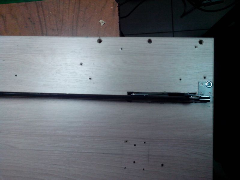

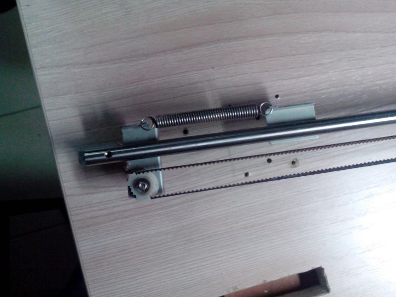

Вот что получается. Нашел в гараже ксерокс старый Sharp Z50 стоял лет 5, все выкинуть хотел и вот дождался звездного часа. С него снял со сканера направляющую с мотором ремнем и редуктором. Не знаю как теперь посчитать передаточное отношение от мотора через редуктор к столу?

У вас шаговик смотрю стоит. Я бы наверное так попробовал посчитать.
X шагов на мм=3200/(шаг ремня в мм*кол во зубов на шкиве)
3200 это количество шагов двигателя на один оборот.
После получившееся значение ввел в программу и дал команду проехать скажем 100 мм. После этого замер фактического растояния которое проехало если 100 то все ок. Если нет то корректировка.
Новое значение Х= X шагов на мм*100мм/(фактически пройденное расстояние в мм)
И потом внести эту поправку и снова дать команду проехать 100 мм.
з.ы
Откуда значение 3200 ?
Тут все просто. Берем шаговик он к примеру стандартный 1,8 гр. Считаем 360 делим на 1,8 получаем 200 шагов. В настройке контроллера стоит дробление шага 1/16. Умножаем 200 на 16 получаем 3200. Если движок с другим углом поворота на шаг то считаем соответственно.
