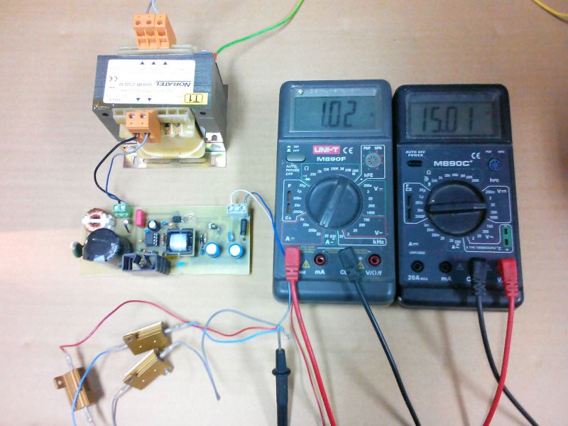

Особо тапки сразу не кидайте, это мой первый блок питания импульсный. На 1А, 15В. Внизу моталка из подручных материалов, собранная на скорую руку :tea:
Пример брал тут: http://radiokot.ru/circuit/power/converter/51/

Красиво.
Напоминает плату ИИП из DVD-плеера. :roll:

Внешне они все чем-то похожи друг на друга :)
Габариты немного великоваты, это сделал для того чтоб за ноги деталей было удобней цепляться, смотреть сигналы.... Как ни как в первый раз занимался сборкой блока питания. Результатом доволен, продолжение в этом направлении ещё будут. :))

GruVital писал(а):
А вот мой ИИП :))
Схемкой не поделитесь :))
Какие габариты феррита трансформатора и когда на полную заявленную мощность запускать будете? (Видео бегло просмотрел, может там и есть ответы :facepalm: , но всё же)

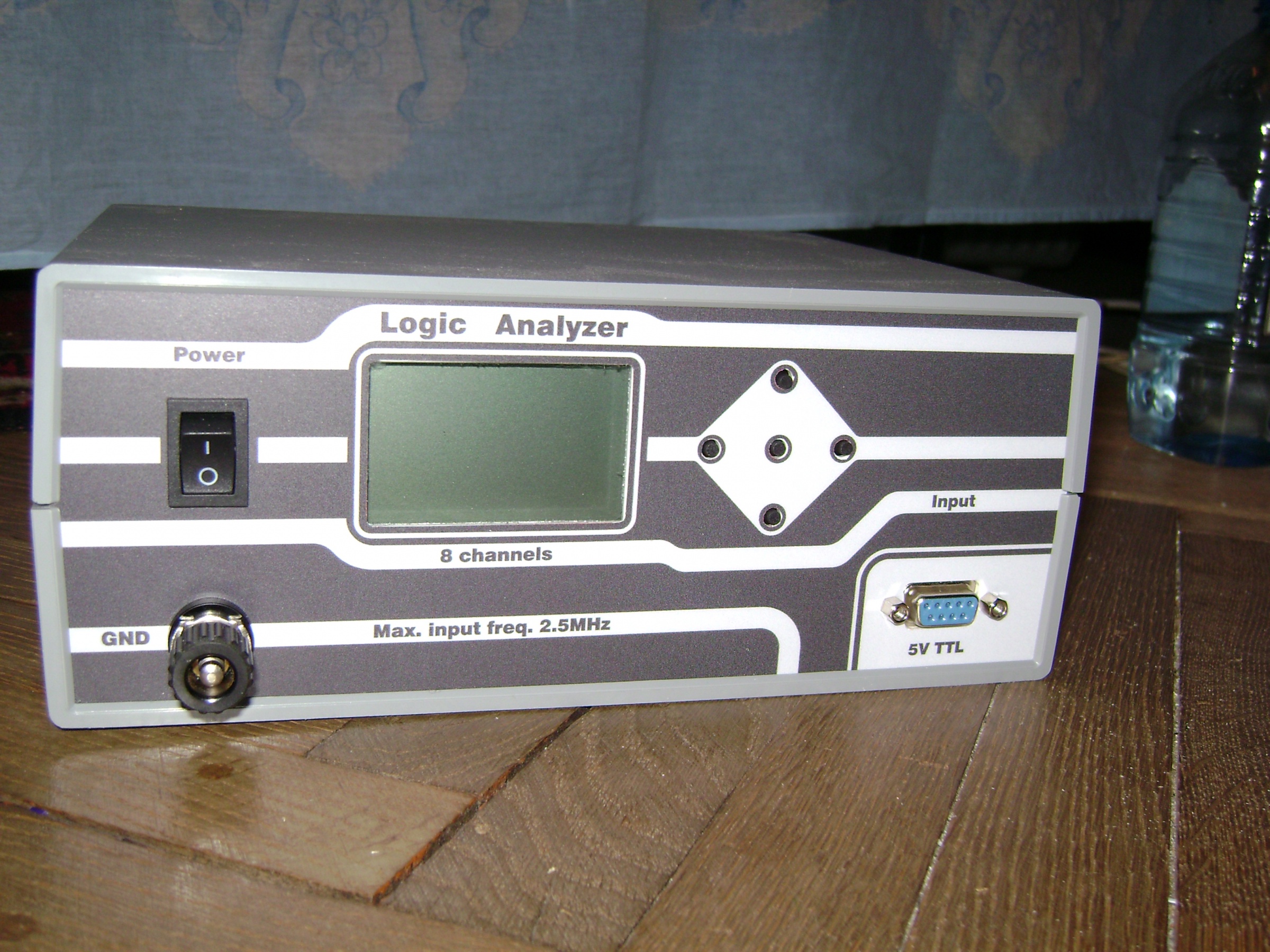

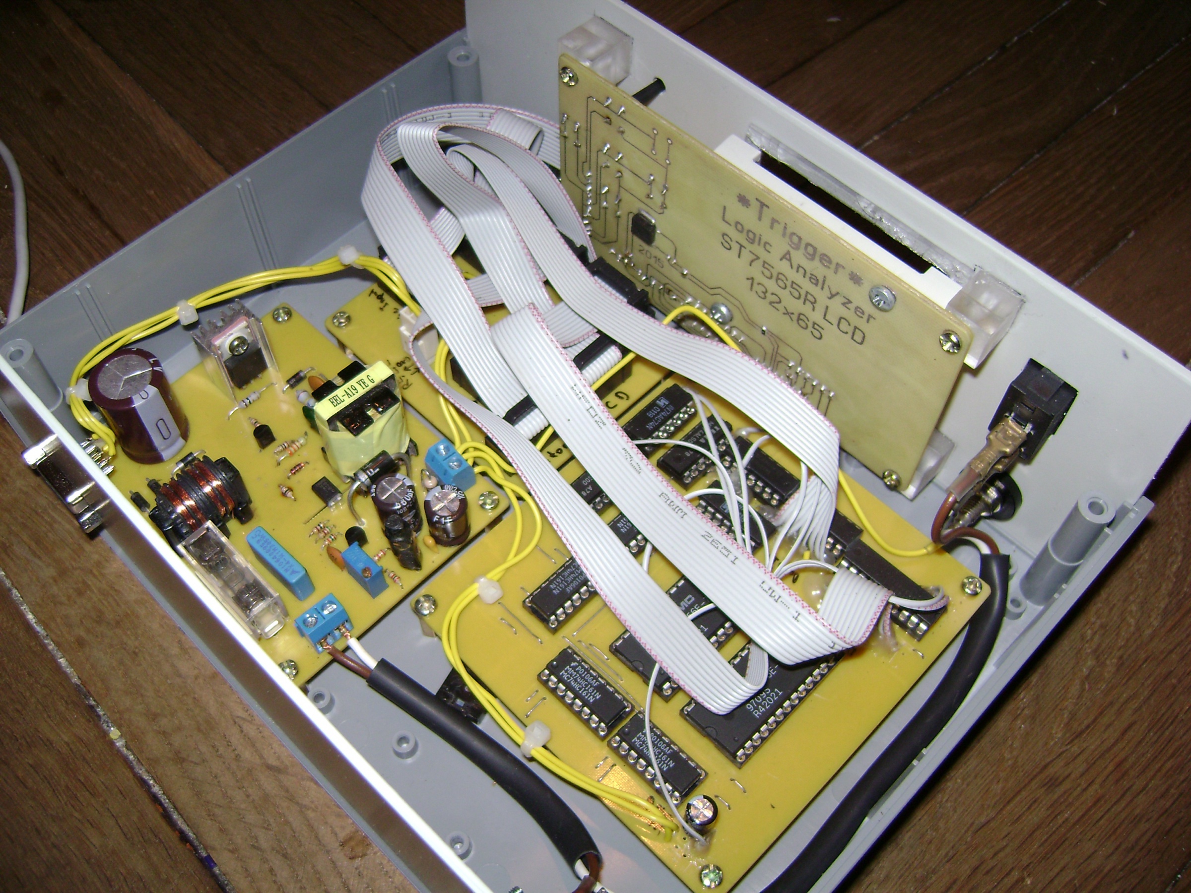

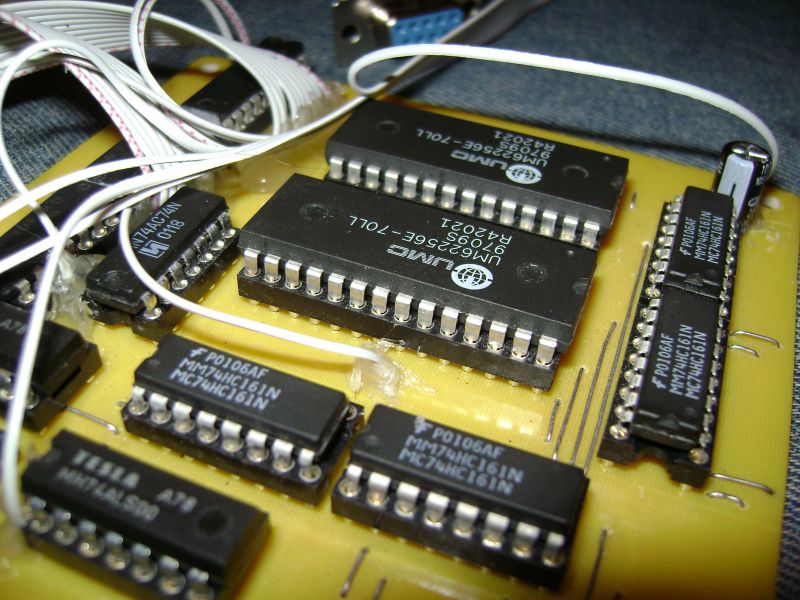

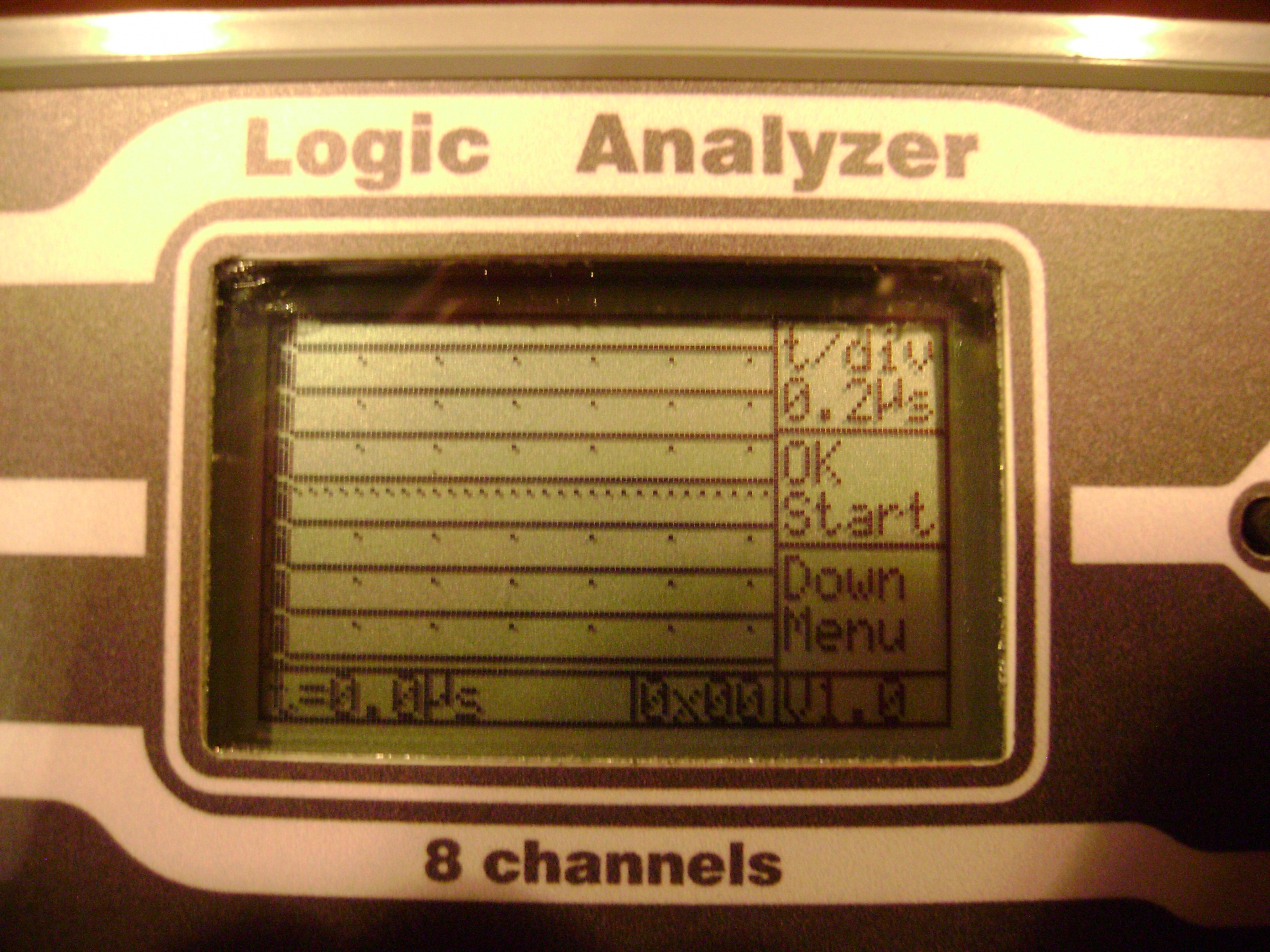

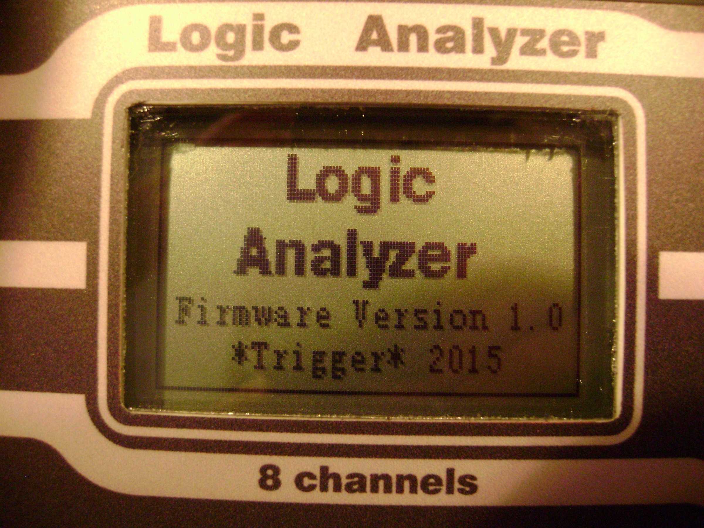

Мявтор 3-й степени (1)
Логический анализатор:
Внутри - ATMega644, LCD на контроллере ST7565 и куча логики. ПЛИС нет. Память - 64КБ. Частота семплирования - макс. 5МГц.
Делалось всё с нуля, по причине желания сделать самому такой прибор и отсутствия желания возиться с ПЛИС (почти все готовые конструкции её содержат). Также не хотелось иметь прибор, бесполезный без компьютера (USB приставку).

:beer: Круто
но чего дисплей такой маленький?
Какой был. От принтера EPSON R300. Покупать новый большой дорого.
Там предусмотрена-таки возможность подключения к компу (RS232), но пока программой поддержки нет. Может, потом допишу.
