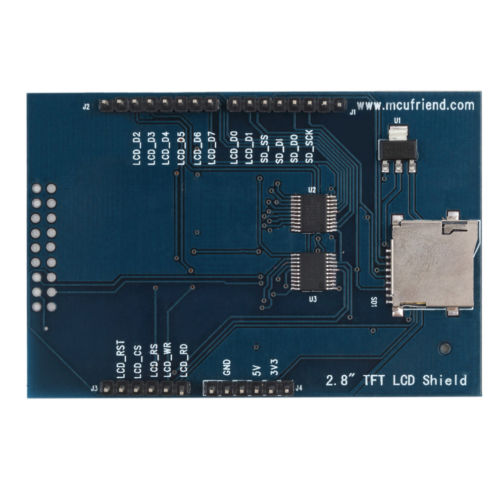

Итак, похоже что пришло время исполнять давнюю мечту - подключить что-то большое и цветное к атмеге8. С ебеев был заказан дисплей за 400 рублей. Фотки прилагаю.
s-l500 (1).jpg [18.78 KiB]
s-l500.jpg [34.16 KiB]
Описание:
2.8" Inch TFT LCD Display Touch Screen Module with SD Slot For Arduino UNO.
Полагаю, судя по ногам, тачскрина там нет :)
У меня много вопросов.
1. питание контроллера дисплея ведь от 3.3в, а подсветки от 5? Но там ведь есть на плате преобразователь 5 -> 3.3 . Он для подсветки, наверно? А можно логику от него запитать проводочком?
2. почти все продавцы используют одни и те же картинки и бодро заявляют что все бранд нью, но забывают написать что там за контроллер установлен. Есть у кого такой? Контроллер spfd5408 ?
3. на сайте mcufriend.com собственно есть один исходник для какого-то дисплея с кучей закомментированного макаронного кода и без комментариев. короче, зпускал ли кто именно этот дисплей? дайте хотя бы код инициализации под ардуину.
4. можно ли безболезненно отклеить верхний слой экрана и приклеить его обратно ровно? дисплеи даже на фотках товаров склеены криво.
Подключать буду к меге, без всяких ардуин.

Купил себе такой же недавно. Тоже была проблема такая. Завел с драйвером Adafruit_TFTLCD, насильно в скетче теста графики присвоив ID = 0x9325. Почему-то автоматом определялся ID равный 0хС0С0.

Он там есть. Пока сам не понял как, но на Ардуине оно заработало. Возможно, повторное использование одних и тех же ног.
Если пойму как, тоже чиркану сюда.
Проводочком не пробовал. Но при подключении +5 на ноге 3.3 у меня появилось 2.8В. Но этого все-равно не хватило. Пока не подал туда честные 3.3 -- не заводилось.
Еще раз говорю, у меня завелось с драйверами от ili9325.
Pa5ha писал(а):
3. на сайте mcufriend.com собственно есть один исходник для какого-то дисплея с кучей закомментированного макаронного кода и без комментариев. короче, запускал ли кто именно этот дисплей? дайте хотя бы код инициализации под ардуину.
Товарищ мне отдал такой же, но на 3.6 дюйма. Он отклеивал. Даже предлагал перепаять перемыки, чтоб по SPI можно было подключать. Грел обычным (женским) феном, говорит.
Я к stm32 подключать пытаюсь. Пока "подергиванием" ног, а потом планирую на FSMC пересадить.
Во вложенном файле работает ТОЛЬКО процедура инициализации. После ее запуска на дисплее цветной снег.
Остальное НЕ работает. Еще не отладил. Но, думаю, по-первости и так хорошо. :)

Все-таки есть тачскрин. Выводы тачскрина:
X+ = LCD_D6
X- = LCD_RS
Y+ = LCD_WR
Y- = LCD_D7
Перед использованием тача в LCD_CS присвоить 1, чтоб не портить данных TFT.

Там определенно есть! тач, у меня такой же дисплей стоит на дуине меге 2560
вот таv ссылка на библиотеку есть SPFD5408-master http://www.vanyukov.su/2015/08/%D0%BA%D0%B0%D0%BA-%D0%BF%D0%BE%D0%B4%D0%BA%D0%BB%D1%8E%D1%87%D0%B8%D1%82%D1%8C-%D0%BC%D0%BE%D0%B4%D1%83%D0%BB%D1%8C-tft-lcd-%D0%BE%D1%82-mcufriend-com/
запускай пример spfd5408_tftpaint.ino
В моём случае нажимаешь на одно место рисует в другом, перепутано было ротация дисплея пришлось дописать пару строк кода
ты имеешь ввиду от белой липучки? можно, вчера отклеивал нормально, только шлейфы не оторви, а то жалко будет ))
не вижу проблем в подключении глянь на Ардуину мегу и по ногам посмотри куда какие подключаются штырьками, ориентируйся на ноги питания

там никакого кода писать не надо, всего лишь
tft.setRotation(1);
и всё, тогда где нажимаешь там и рисует.
