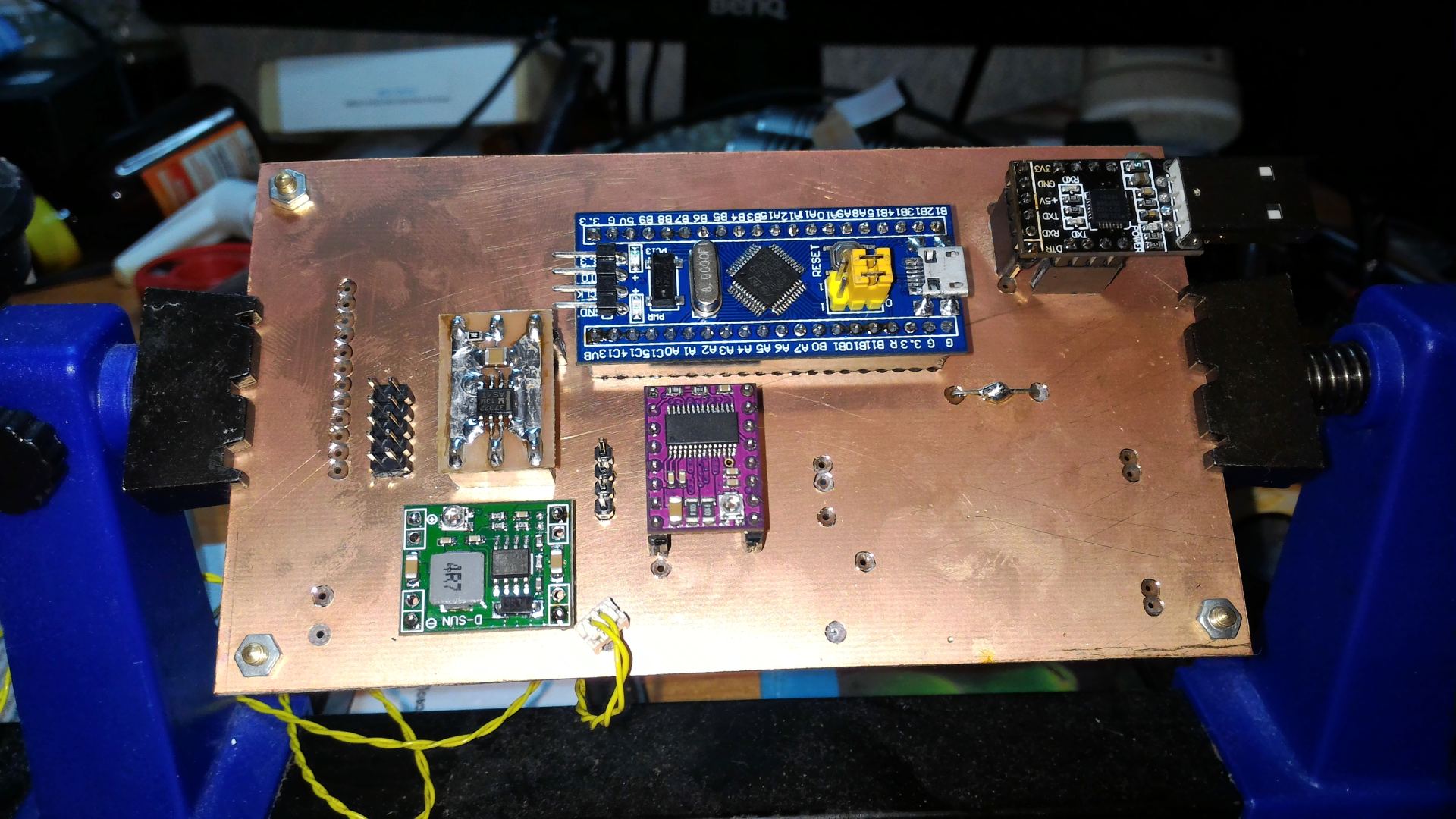

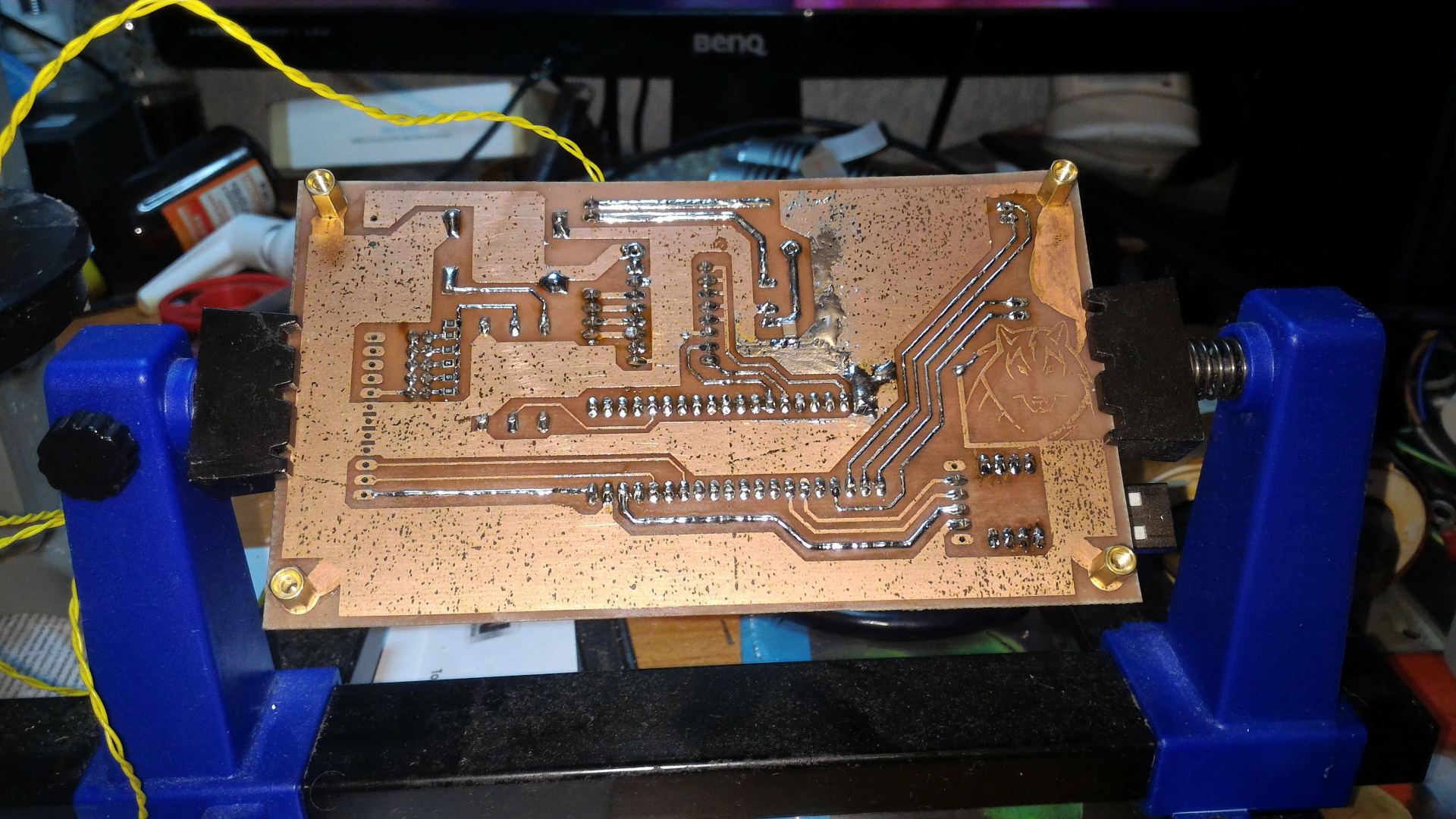

Первый раз в жизни делал плату ЛУТом. :facepalm: Струйник мой пал смертью храбрых и отдал свои органы на благо установки из сего топика, а на лазерном шаблоны просто никакие, даже в две столки просвечиваются. Главное ведь установку запустить, а потом уж для неё сострогаю приличную платку. :)) На платке разместил регулируемую понижайку (настрою на 9 вольт) для питания драйвера лазера на UCC37322. После драйвера поставил набор резисторов и шесть перемычек для регулировки тока лазера с шагом 3.5 мА (до 100 мА). Питание обоих драйверов будет 24 вольта.

Вот она, экономия тонера принтером в полной красе(
Зачетно. Культурно и со вкусом. Я тоже хотел сам лутить плату, но че то фоторезист мой скис по срокам. Так и не смог время экспозиции поймать, шаблоны тоже говно получаются. :))) Плюнул и заказал готовую. Тоже есть надежды на установку :)
Можно попросить файлы вашей платы для коллекции?
Мне не жалко, но платы пока не проверены. Поэтому если что...
