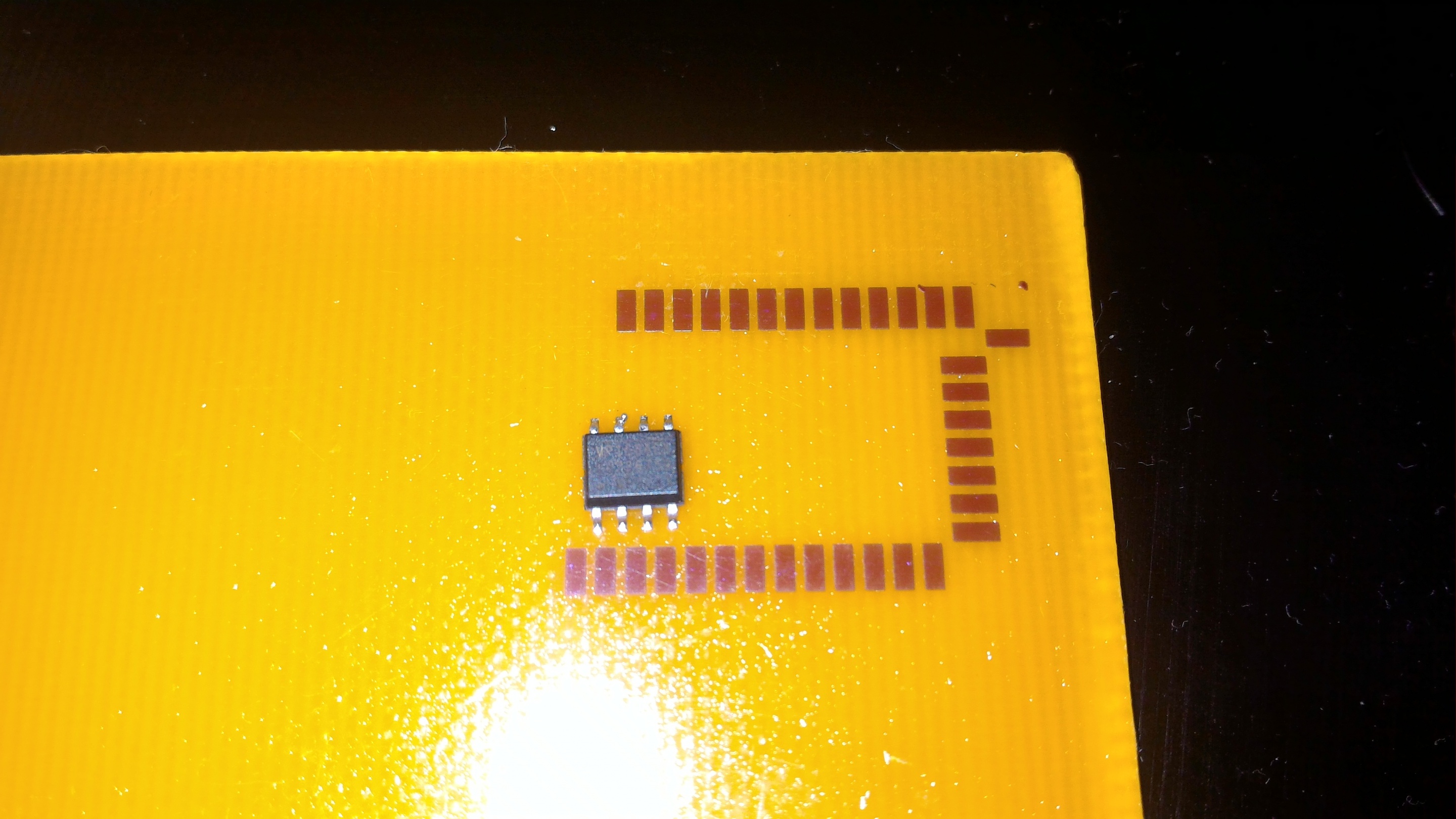

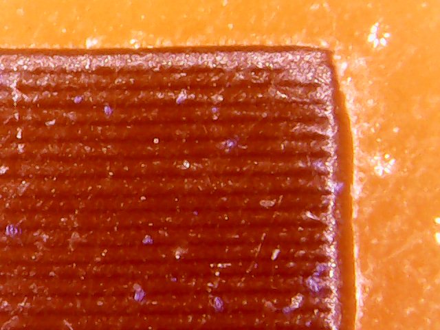

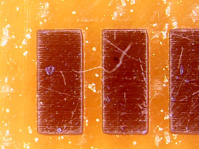

Тем временем, первый тест с нормальным результатом уже готов. Перед этим выяснилось, что я тоже умею превращать лазерные светодиоды в обычные, причём как и mial - сам не знаю как. :)))
Благо, куплено было с запасом. Точности ременного привода вполне достаточно будет и для разрешения 1200DPI, за что я сильно переживал, и уже даже начал присматривать у китайцев шаговик с 0.9 градуса.
Пока его покупать не буду. Результаты на фото, там очень хорошо видно штрихи засветки и их равномерность.
